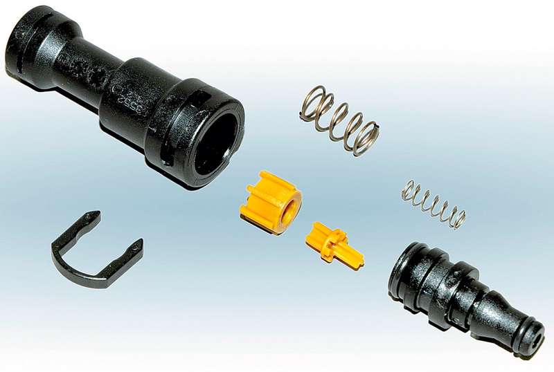

Цитата: chevrolet от 08.10.2022, 23:41Одно время обсуждалась тема, о убирании из клапана плавности включения сцепления, "потрахов" для более адекватного управления сцепление. Вроде кто то убирал его, и эксплуатировал без него. Желания не возникло, восстановить работу клапана?

Цитата: chevrolet от 11.10.2022, 07:42Фото которое нашёл в сети, совпадает с "потрохами" Кобальта? Или может, сами детали остались от клапана ?
Цитата: Garik M от 11.10.2022, 11:39Я тоже убрал его давно, когда начало подыхать первое сцепление (думал, может в нем дело). С тех пор сдохло еще одно с теми же симптомами (дергается при трогании на холодную) и на чуть большем пробеге. Отличий в обоих комплектах сцепления после снятия не нашел - износ диска и корзины нулевой. Ездить без клапана гораздо приятнее, по крайней мере при агрессивной манере езды.
Фотка твоя вроде совпадает, по крайней мере точно сильно похожа (давно это было).
