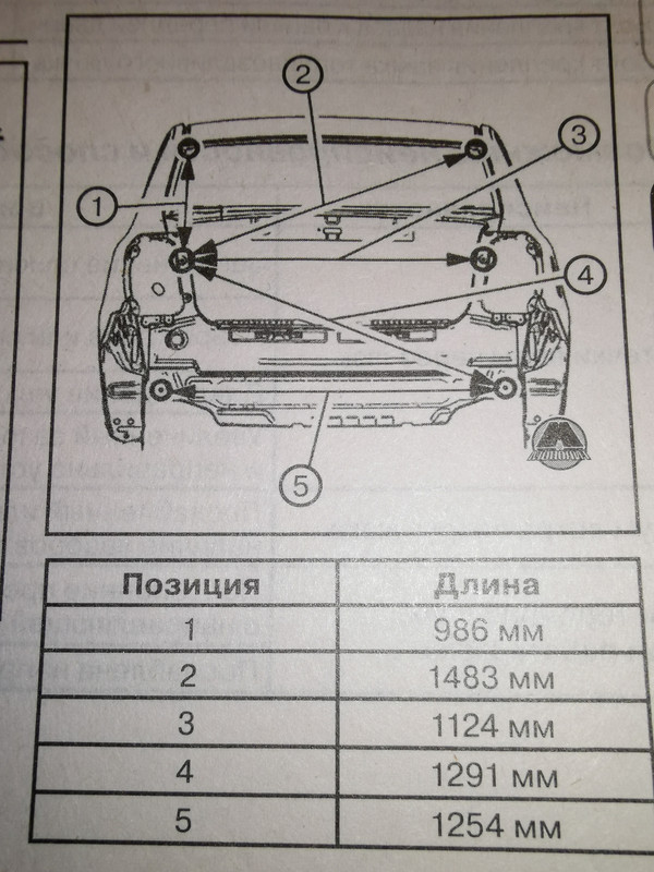

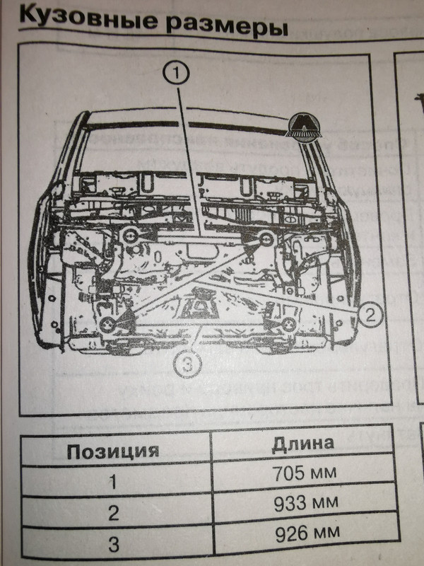

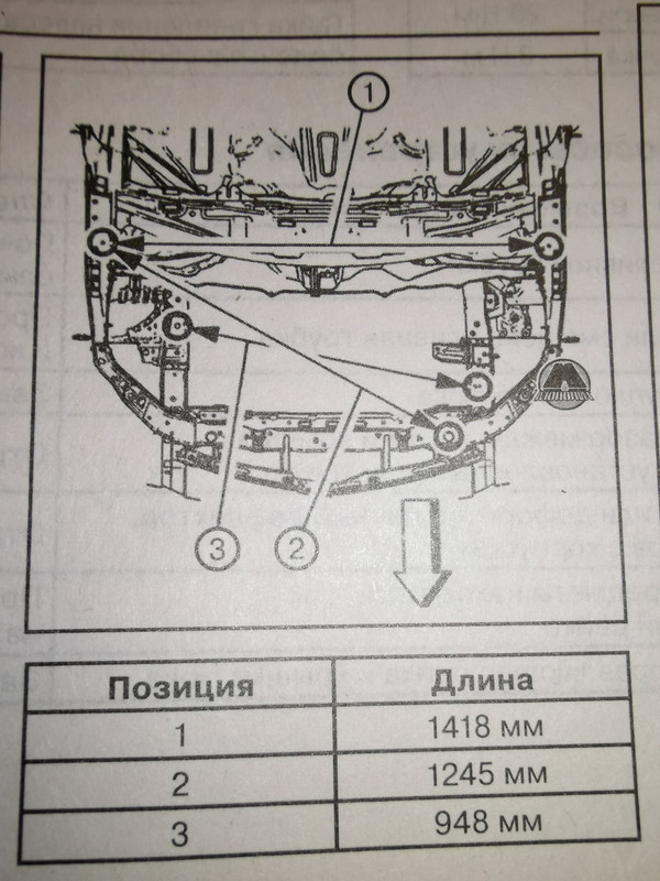

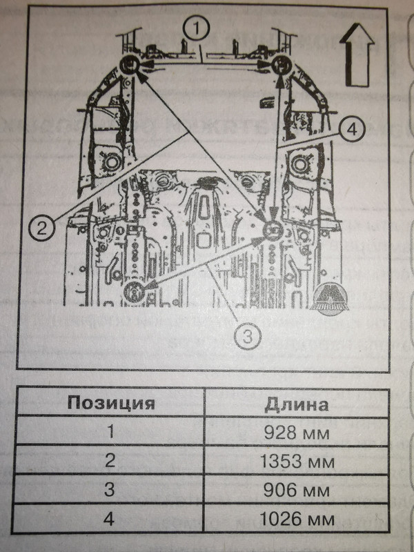

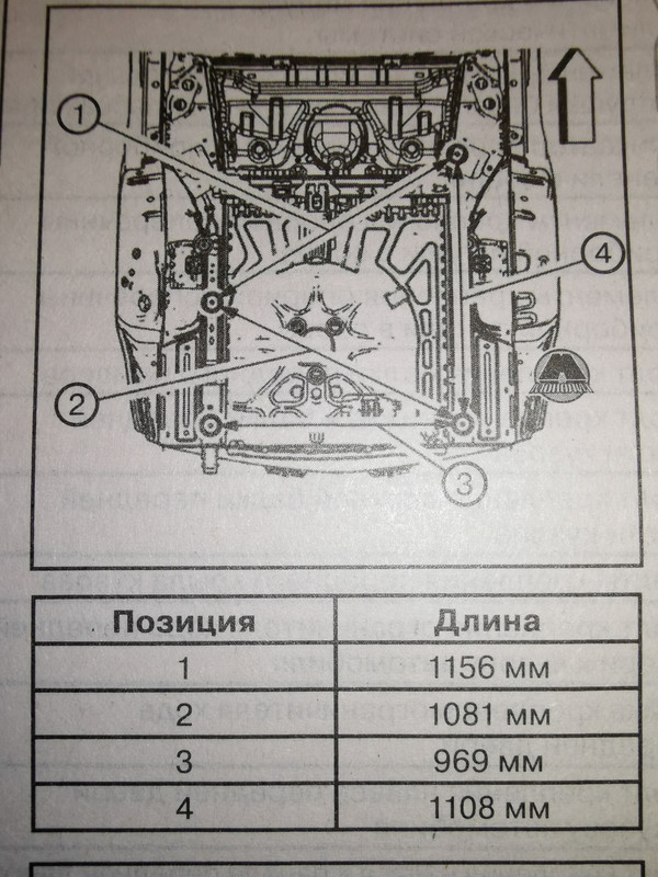

По этому запросу выдаёт параметры Шевроле Кобальта выпуска 2005-2010г.в, который не имеет ни чего общего с нашим Кобальтом, у которого начало выпуска 2013г.
А вот эти размеры по нашему Кобальту с 2013 по Н,В.
