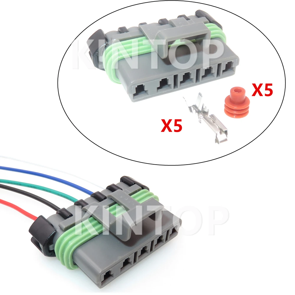

Цитата: chevrolet от 03.03.2024, 23:01Разъём резистора печки, разъем в сборе 12084891 Название Модели DJ7055W-2.8-21
Продаётся в двух вариантах с шлейфом и без.
https://aliexpress.ru/item/1005004121547037.html?af=1954_2679416&cn=2urus9sf7mvkvkefhlc4011fuc8fq3nh&cv=2&cv_source=default&dp=2urus9sf7mvkvkefhlc4011fuc8fq3nh&sub=45s9sf7le6rk1xwug7zdsmcfcwhzs34g&utm_campaign=1954_2679416&utm_content=2&utm_medium=cpa&utm_source=aerkol&aff_fcid=582495beb6ee412bb27795768d61c28f-1709495554103-02436-_Dk7B1dX&aff_fsk=_Dk7B1dX&aff_platform=api-new-link-generate&sk=_Dk7B1dX&aff_trace_key=582495beb6ee412bb27795768d61c28f-1709495554103-02436-_Dk7B1dX&terminal_id=9b8cdb250fdd4a378cd9a0761e7f4430&sku_id=12000037811165575
