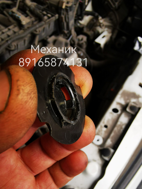

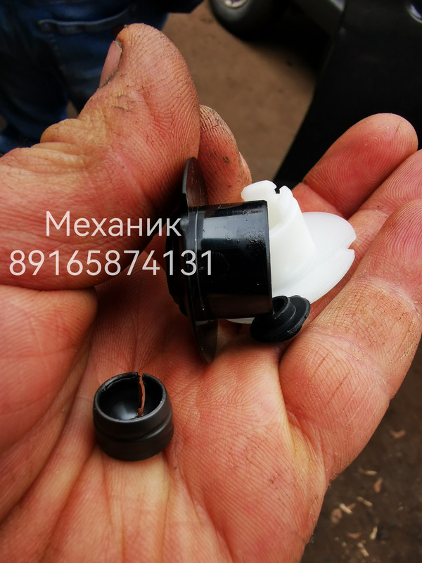

От старого комплекта нам понадобится только резиновый демпфер.

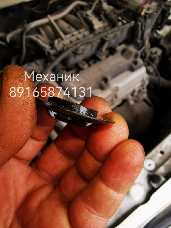

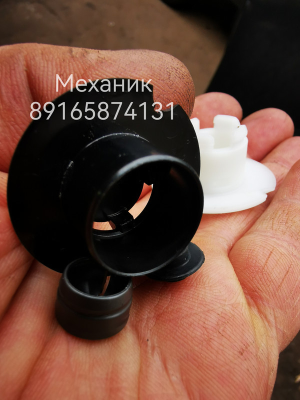

На чёрной детали из нового комплекта нужно будет отпилить юбку оставив целыми защёлки внутри.
Теперь Фордовский рем комплект можно установить в трос. Ориентируя правильно детали собираем и защёлкиваем крышки. Всё, трос будет исправно работать дальше, и не надо тратить больших денег и ожидать заказанных тросов.

Цитата: Дмитрий Гладков от 04.07.2023, 22:36Здравствуйте! Скажите, что значит доработать? Ремкомлект немного отличается от оригинала
Цитата: chevrolet от 11.07.2023, 15:39Цитата: Дмитрий Гладков от 04.07.2023, 22:36Здравствуйте! Скажите, что значит доработать? Ремкомлект немного отличается от оригинала
Да отличается,, там чёрную втулку надо срезать, тогда подходит на Кобальт-R4.
