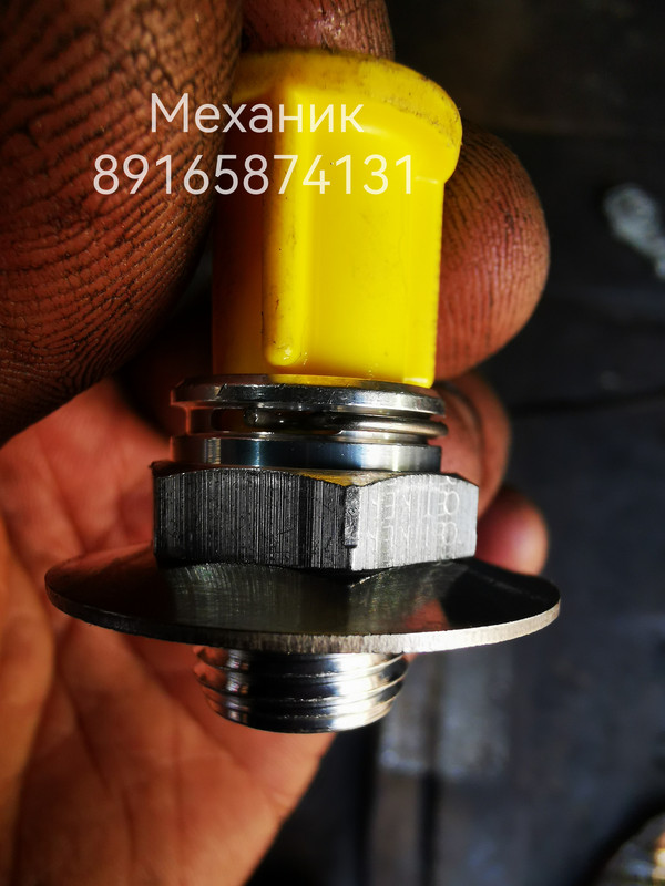

Цитата: chevrolet от 11.06.2022, 22:59При очередном ТО, обнаружилось, что есть подтекание масла АКПП в месте входа магистралей в теплообменник основного радиатора.
По каталогу отдельно уплотнительных колечек не продаётся, а в качестве ремонта предлагается заменить весь порт целиком. Была заказана деталь.
Поставляется в сборе с уплотнителями и стопорным кольцом. Для замены нужно снять стопорное кольцо, отсоединить трубку магистрали. Для данных манипуляций придётся снять центральную опору двигателя, и отодвинуть мотор, если вам нужно поменять нижний порт. Если необходимо заменить верхний порт, опору отворачивать не нужно. Отвернуть порт, и закрутить на место новый, вставить трубку магистрали, всё обмыть от масла и антифриза, прогреть двигатель с коробкой, и довести до нормы уровень масла АКПП и антифриза. Желательно все работы по замене детали, проводить на остывшей машине.

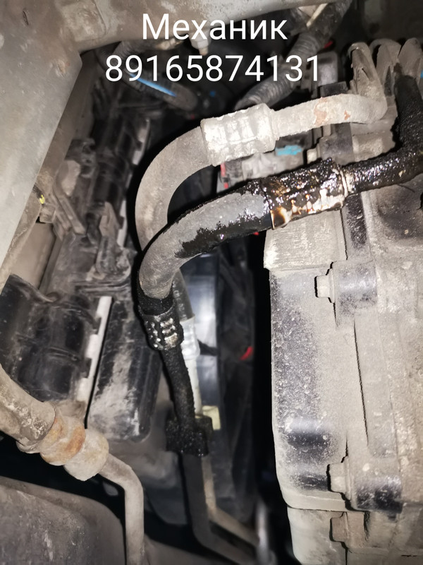

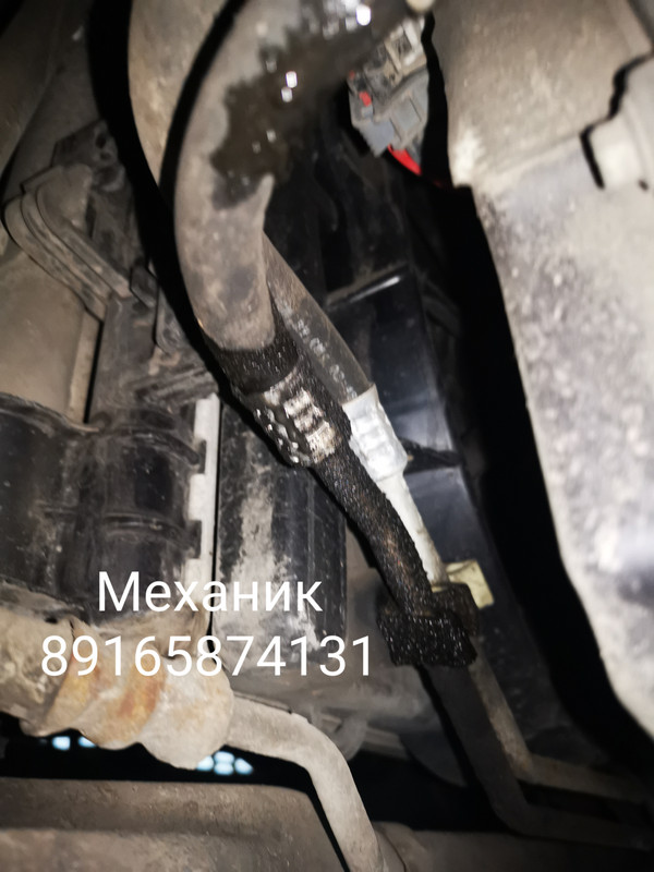

Цитата: Vad от 29.09.2022, 20:46Добрый день люди добрые!
Подскажите если сможете, обнаружил что у меня магистраль вся в масле, а что это за магистраль не могу понять!
Это две трубочки, которые идут вдоль радиатора охлаждения внизу. В районе левой противотуманной фары эти две трубочки изгибаются и уходят под аккумуляторную площадку. А вот в том месте где они изгибаются, эти магистрали из резинового шланга, и один из этих резиновых шлангов у меня весь в масле (тот который чуть пониже расположен). На вложенном фото эта трубка показана стрелкой. Снимал из ямы со снятой защитой двигателя.
Буду благодарен если кто подскажет что это и что с этим делать. Пока предположил что это магистраль для охлаждения коробки передач... Но сам в это не очень верю...

Цитата: chevrolet от 01.10.2022, 07:56Цитата: Vad от 29.09.2022, 20:46Добрый день люди добрые!

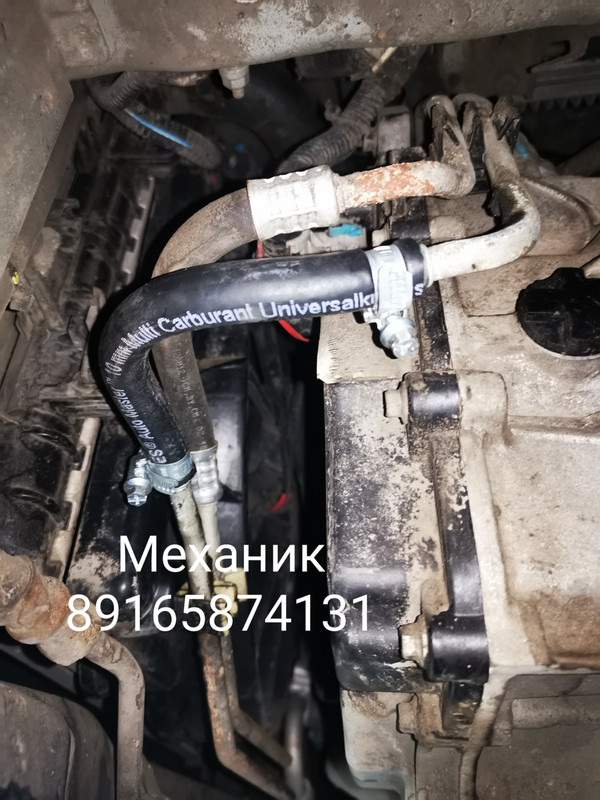

Это магистрали охлаждения АКПП. У вас проблема пока в шланге который соединяет трубки от акпп к радиатору. Решения проблемы две. Первая замена магистралей в сборе 95470368(новый номер) или старый номер 95017229
Второй вариант ремонт. Срезаем аккуратно с двух сторон об вальцовку шланга каждую, что бы раскрыть её и снять. Делаем предельно аккуратно, что бы не повредить сами трубки. Мы делаем рас пилы дримером с маленьким отрезным кругом.
Далее снимаем старый шланг, и по длине отрезаем новый бензо-масло стойкий, мы используем шланги фирмы Гейц, внутренний диаметр 10мм. Берём качественные хомуты Норма 1016( диапазон 10-16мм). Ставим на место новый шланг с хомутами, и затягиваем. После ремонта прогреваем акпп до температуры 85-95гр и проверяем уровень, при необходимости корректируем сливом или доливом масла.

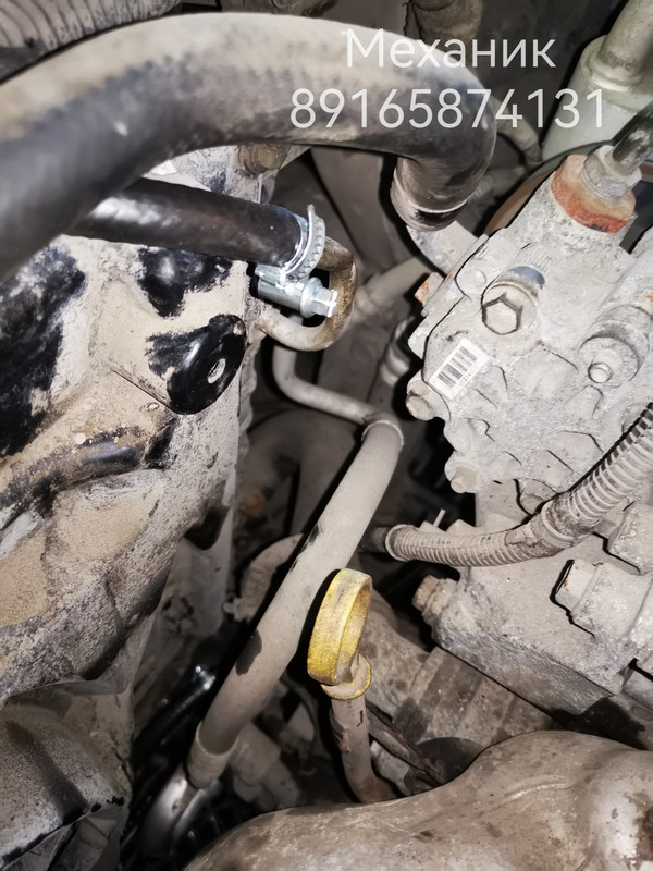

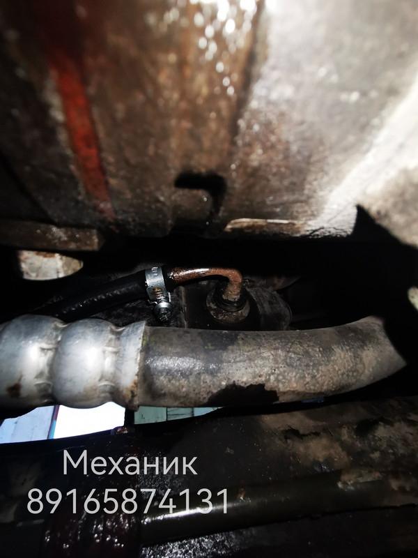

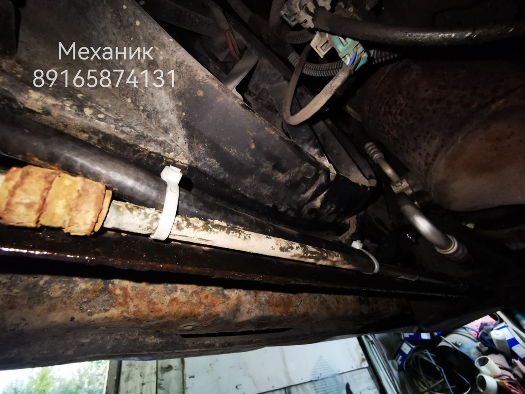

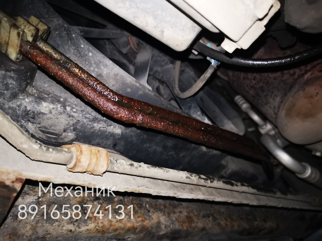

Цитата: chevrolet от 09.10.2022, 23:42Пригоняли Кобальт АТ на ремонт с прогнившими магистралями охлаждения АКПП.
С начало хотели заменить магистрали в сборе. Но тут столкнулись с тем, что сильно окислились порты в радиаторе охлаждения, и намертво прихватило нижнию трубку в нём. Приняли решение вырезать по максимуму магистрали и заменить на шланг. На нижний порт теплообменника, шланг пустили с низу.
К верхнему порту теплообменника пустили шланг пустили с верху радиатора охлаждения.
После долили масла, прогрели, и откорректировали уровень масла в АКПП.
Второй вариант ремонта, это установка внешнего радиатора охлаждения АКПП. Но для такого ремонта, надо покупать радиатор зарание.
Рекомендую владельцам, трубки охлаждения АКПП покрыть трубки антикоррозийным составом, или их дополнительно покрасить. Для продления срока службы.

Цитата: chevrolet от 22.10.2022, 20:43Мы используем шланг фирмы GATES 3225-00054 бензо масло стойкий. Хому используем Норма 1016
Цитата: chevrolet от 23.10.2022, 13:06Цитата: Механик от 11.06.2022, 22:59При очередном ТО, обнаружилось, что есть подтекание масла АКПП в месте входа магистралей в теплообменник основного радиатора.
Появился не оригинальный аналог UXCLENT 901121ZYA7
