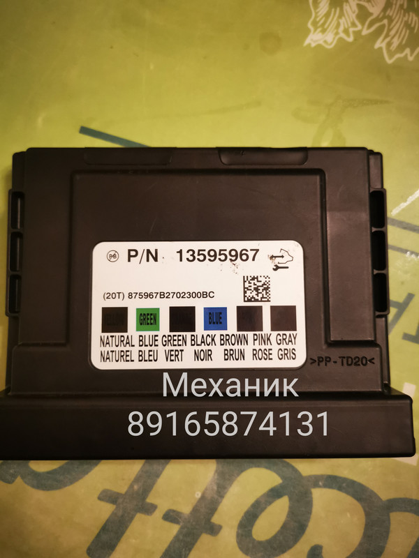

Цитата: Иван Иванов от 03.08.2022, 14:45Цитата: Механик от 01.08.2022, 22:37Как бы вы. не спалили блок БСМ. Очень большое подозрение.
Проблема только с корректорами, в остальном все и как до этого. Может быть есть схема электрическая, чтобы проверить по ней?

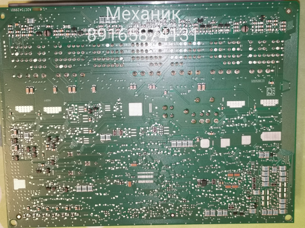

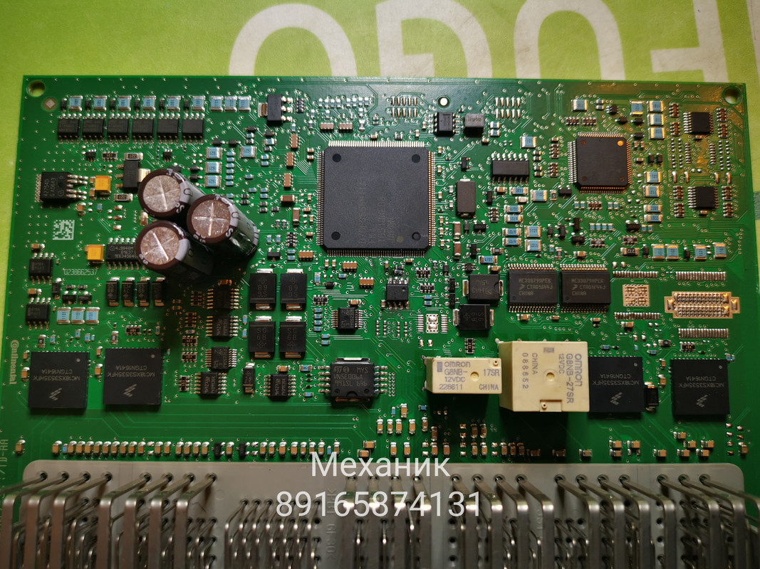

Цитата: chevrolet от 03.08.2022, 23:27Схемы блока БСМ нет, при том что блоки на Кобальте 2013-2015 одни, а на R4 и Кобальтах с 2020г.в другие. Есть только фото блока R4.
Этот блок мы меняли, из за не работающей передней лампы фары. Другой блок надо прописывать под авто, просто так поменять не получается.

Цитата: Вячеслав Рыжиков от 05.08.2022, 10:30Цитата: Иван Иванов от 04.08.2022, 08:34Должен же был сначала предохранитель сгореть, и тд. Как блок может без повреждений остального выйти из строя. Если найдется свободный денек и будет большое желание, то попробую найти причину неисправности. Но в целом, если в моем случае только корректоры не работают, то могу и без них ездить.
Выходные ключи которые управляют освещением и корректорами фар скорее всего собраны на микромощных сборках полевых транзисторов,выйти из строя при кз или повышенном напряжении очень даже возможно,без сгорания предохранителя,если он конечно есть(скорее всего запаян в плату в виде разрывного резистора).
Цитата: Иван Иванов от 05.08.2022, 11:23Цитата: Вячеслав Рыжиков от 05.08.2022, 10:30Цитата: Иван Иванов от 04.08.2022, 08:34Должен же был сначала предохранитель сгореть, и тд. Как блок может без повреждений остального выйти из строя. Если найдется свободный денек и будет большое желание, то попробую найти причину неисправности. Но в целом, если в моем случае только корректоры не работают, то могу и без них ездить.
В блоке на корректоры стоит 10А предохранитель. В теории если причина в плате, то можно перепаять так понимаю.
