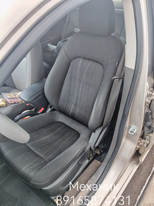

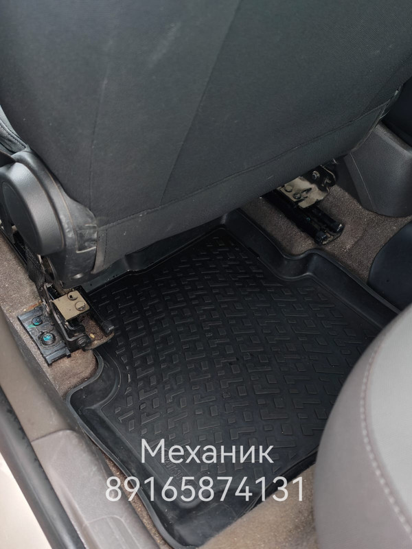

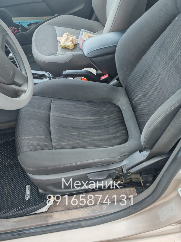

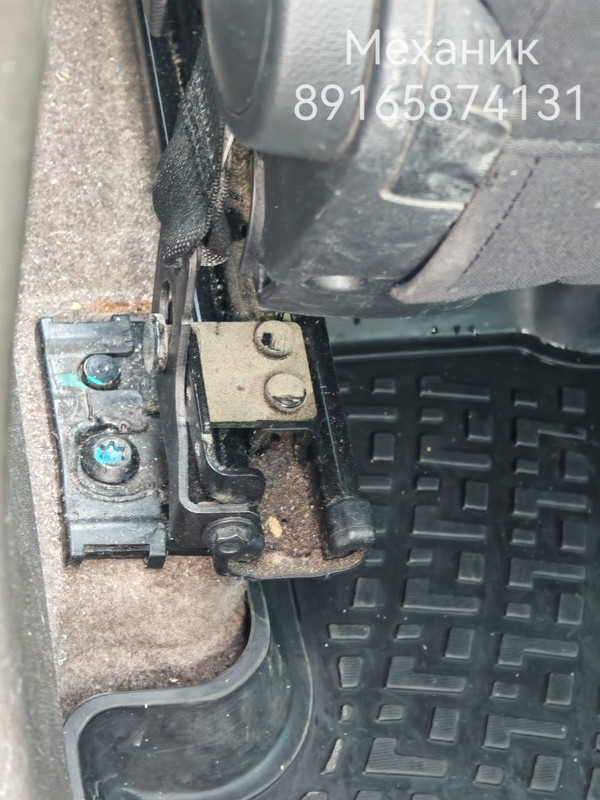

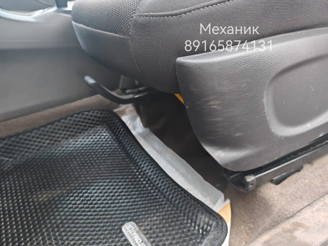

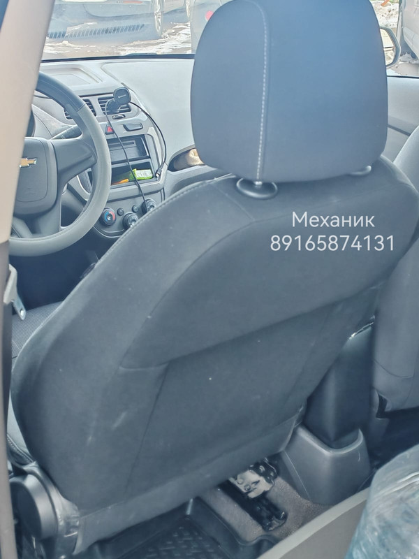

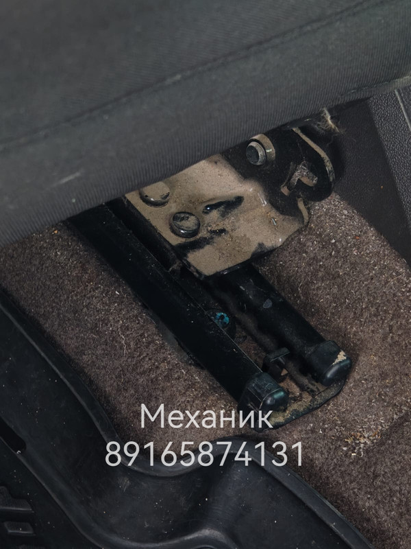

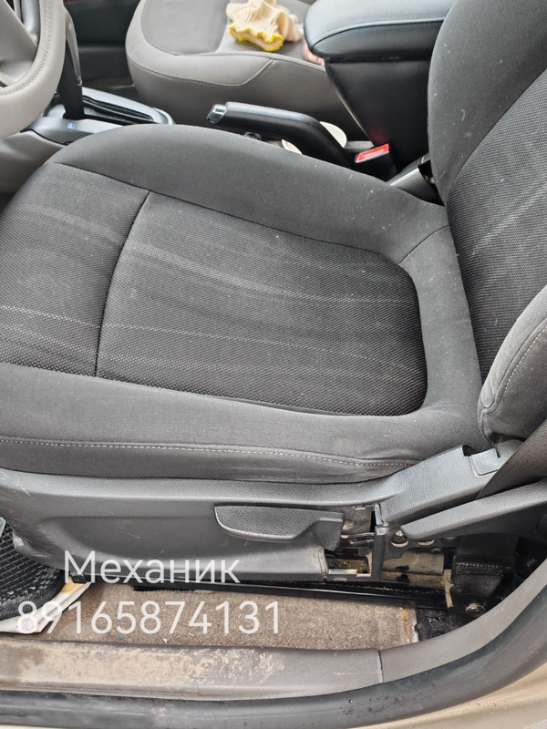

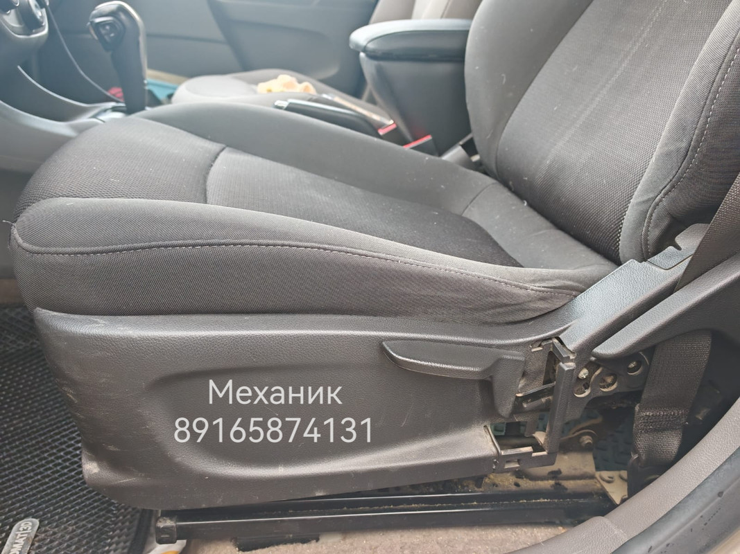

Цитата: 101 от 15.04.2026, 10:51От Т300 подошли как родные. Снимаются легко.
1.Выдавливаете во внутрь круглый шпинек на боковой декоративной накладке. Давите пока не выпадет во внутрь.
2. Снимаете её.
3. Откручиваете крепление ремня со стороны спинки.
4. Снимаете ремень.
5. Откручиваете две звездоки.
6. Наклоняете кресло в перед, отсоединяете подогрев если есть.
7. Вытаскиваете старые кресла.
8. Новое ставите в обратном порядке.
2. Снимаете её.
4. Снимаете ремень.
