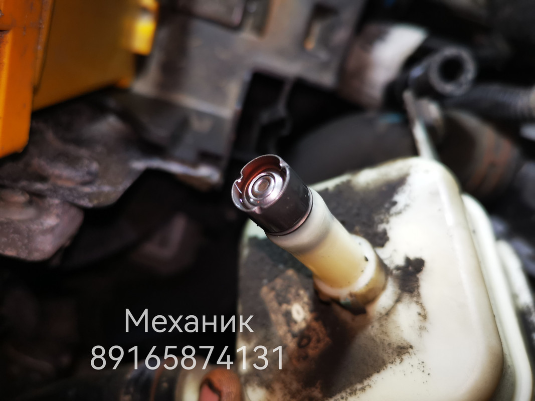

Цитата: Механик от 04.12.2022, 21:42Цитата: Gosh Spb от 26.10.2022, 00:08Цитата: Механик от 22.10.2022, 22:00Шланг обратки подходит к бачку с низу. Для того что бы доливать чистую жидкость в бачок, придётся либо затыкать с низу штуцер, либо снимать боковой шланг, по которому идёт жидкость к насосу гура, и ставить либо воронку, либо ёмкость.
Проще заменить жидкость путём замещения. Откачиваем жидкость из бочка. доливаем, заводим и крутим несколько раз от упора до упора. Выключаем мотор, и выкачиваем жидкость, и заливаем новую. Повторяем процедуру, пока жидкость не станет чистой.
Максим,на нижнем штуцере обратный клапан(ну то,что я помню).Затыкать не надо.Хотя по прошествии времени(года 3,как менял)мог и подзабыть.
Да действительно, с низу на обратке в штуцере бочка стоит клапан.
