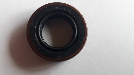

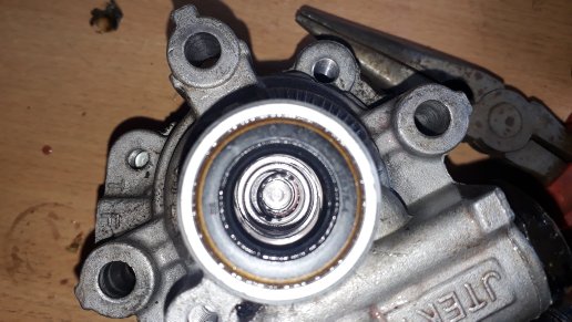

На снятом и чистом насосе, отворачиваем болты крепления задней крышки, и снимаем её. Далее снимаем стопорное кольцо с вала, ставим и прикручиваем обратно крышку, чтобы не рассыпать турбину с лопатками. Переворачиваем насос, и вынимаем вал с шкивом из насоса. Вынимаем сальник из посадочного места, и запрессовываем новый, вставляем обратно вал, переворачиваем крышкой в верх насоса. Отворачиваем крышку, ставим стопорное кольцо на вал, устанавливаем и прикручиваем крышку. Вот по такой схеме меняется спальник. Особое внимание уделяем чистоте при ремонте, попадание пыли и грязи в насос не допустимы!!!
