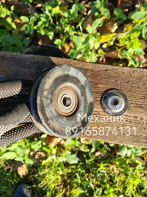

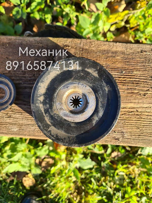

Цитата: Механик от 15.10.2022, 17:59На редких комплектаций Кобальта-R4,3 и Джентры без кондиционера, стоит паразитный ролик на кронштейне вместо кондиционера. Ролик металлический с подшипником. Подшипник можно пере прессовать.

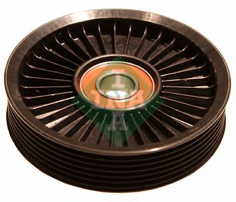

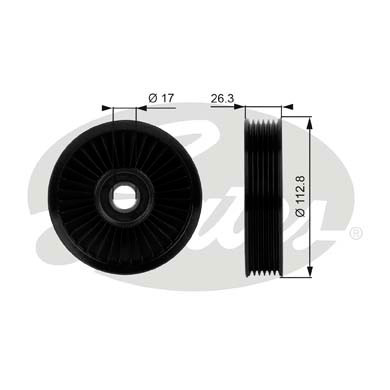

В каталогах данного ролика нет, но с пробегом возникает необходимость в замене. В этом варианте нам подходят ролики;
GM 10118713, 25180907, 96183113
Gates T38024
INA 532 0594 10
Blue Print ADG096500
