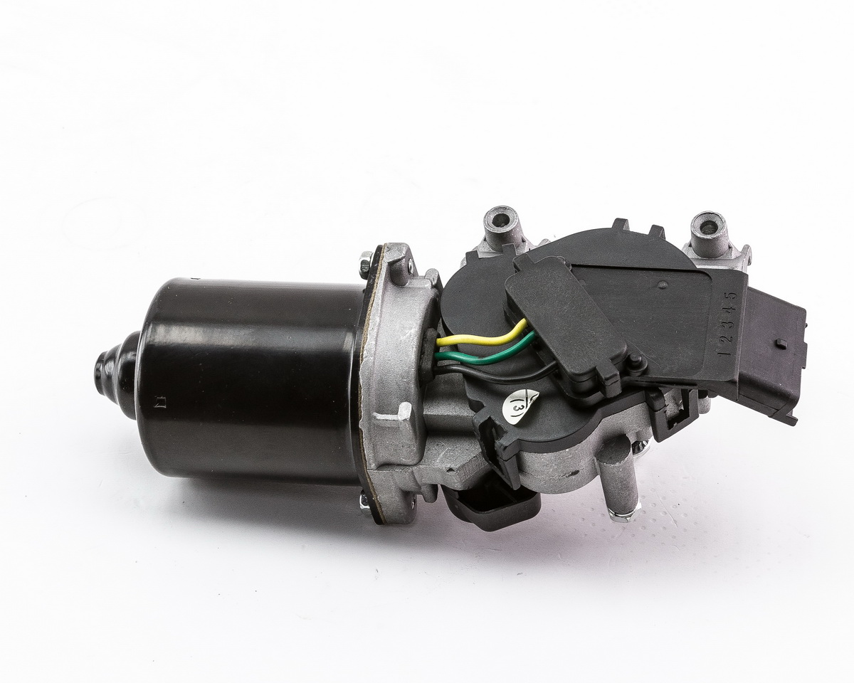

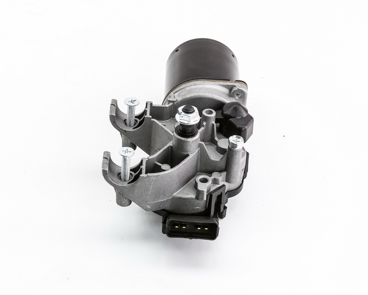

Мотор геометрически почти схож с оригиналом, за исключением третьей опоры, в виде выступа с зазубринами, которым он вставляется в резиновый буфер в кузов, и обеспечивает устойчивость конструкции.
Если не спеша, можно сделать дополнительный кронштейн для не оригинального мотора, и полноценно его закрепить, ведь рядом есть отверстие под болт М6.

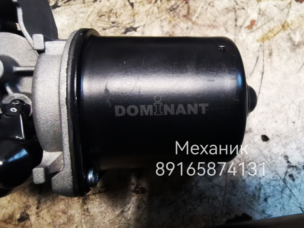

На моторе кроме названия фирмы, не было заводского кода детали. Но поискав номер детали стал понятен, это DOMINANT NS2808009U10BS 288009U10B NISSAN
Так же есть моторы фирмы Valeo 579 748Применялся на Ниссан Ноте Е11 (2005-2012г.в.)Так же есть моторы фирмы Valeo 579738Применялся ни Рено Клио 2,3 (2007-2012г.в.)Похоже что все эти вариантов моторов подойдут к Кобальту-R4, просто есть варианты исполнения, при условии изготовления кронштейна.
