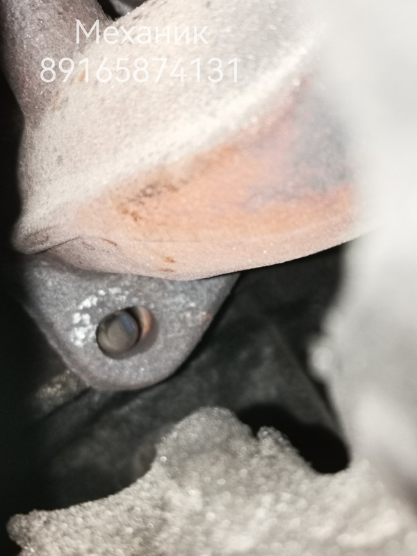

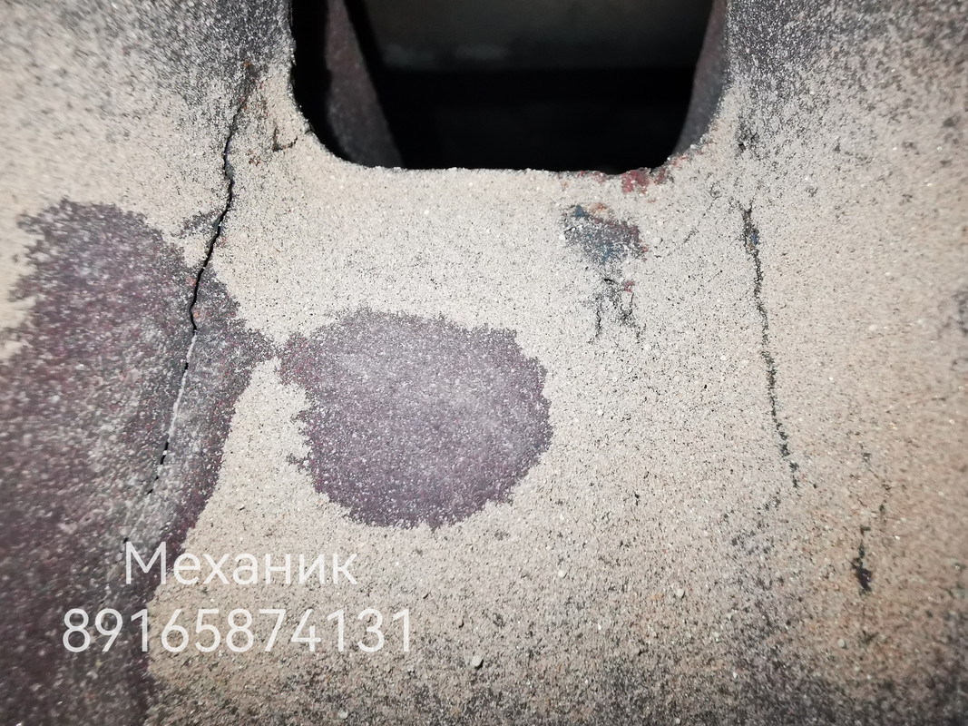

Цитата: Механик от 04.03.2025, 06:24Не часто такое встречается, но всё же бывает лопается выпускной коллектор. Ремонтировать сваркой такой коллектор особого смысла нет, так как поле сварки ещё нужно фрезеровать плоскость прилегания к головке, так как его начинает вести. Тут либо новая деталь, либо исправная с разборки.
Чаще встречается неисправность в виде лопнувшего болта, и при этом чаще всего на первом цилиндре с низу.
