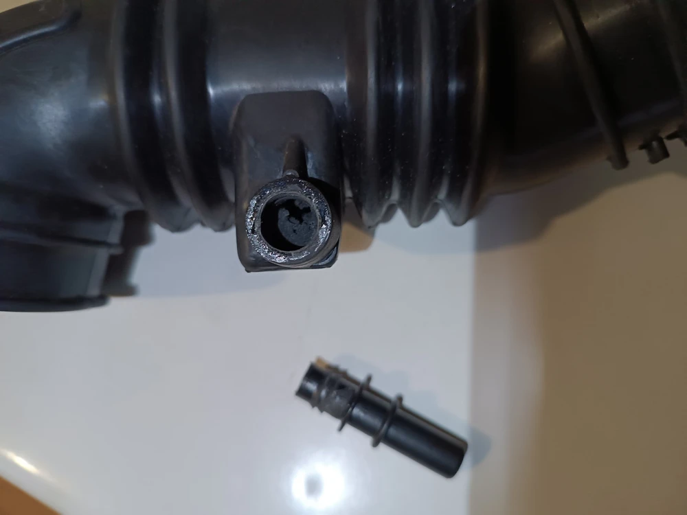

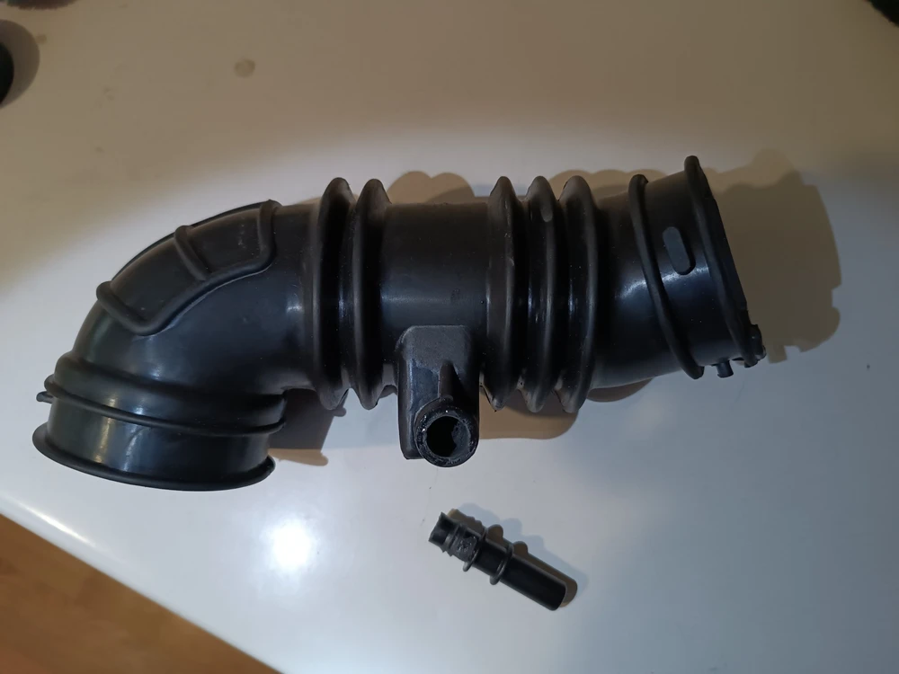

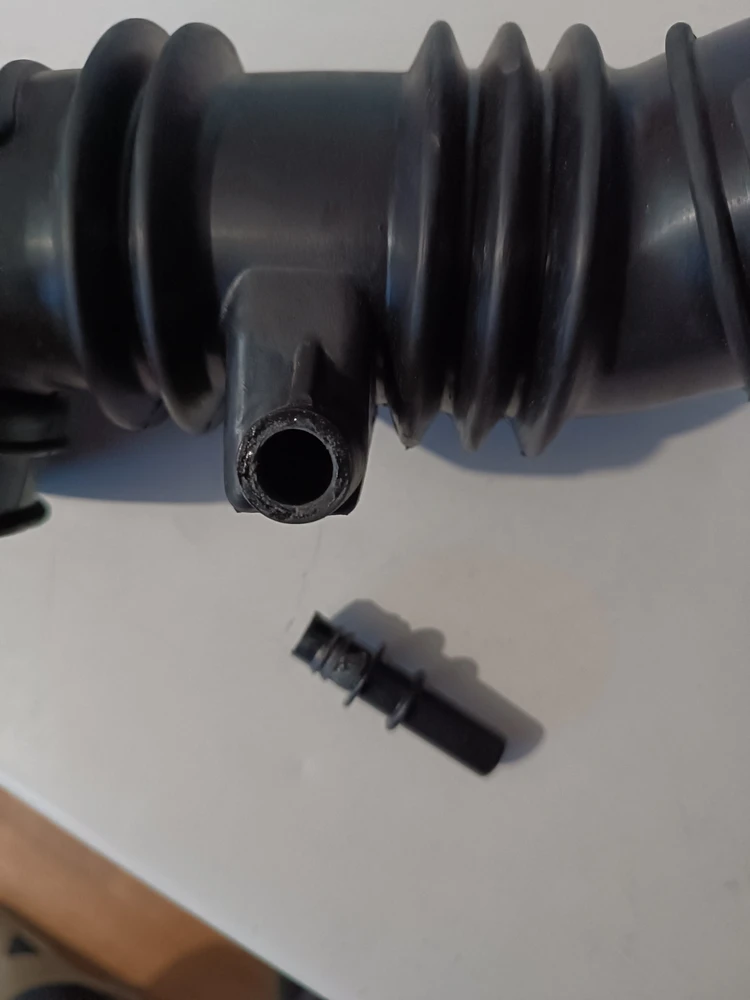

Почитал отзывы, иногда есть брак в изготовлении
https://feedback07.wbbasket.ru/vol2600/part260066/260066419/photos/fs.webp
https://feedback07.wbbasket.ru/vol2600/part260066/260066443/photos/fs.webp
https://feedback07.wbbasket.ru/vol2600/part260066/260066473/photos/fs.webp
"Снял старую, сравнил оказывается трубка сломанная. Потом смотрю в отверстие на гофре она закупорена, пробить не возможно залито плотно. Вот из-за этого трубку сломали, потому что не влезала."
