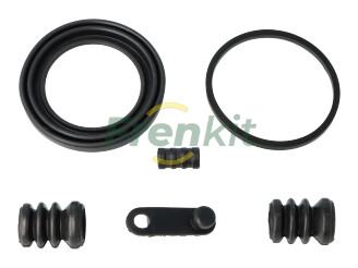

Цитата: Механик от 25.06.2022, 11:47GM 13589553 пыльник и резинка на палец на Кобальт и Равон R4 с АБС.
Рем комплект пыльников с АБС
Frenkit 254119LYNXauto BC-0456
LYNXauto BC-0456

Палец суппорта суппорта без АБС GM 90297771
Комплект, направляющие втулки, суппорт без АБС GM 90510227Рем комплект пыльников пальцев суппорта без АБСFrenkit 824002LYNXauto BC-2137Ремкомплект направляющих тормозного суппорта с пальцами без АБСFrenkit 812001
LYNXauto BC-2089
Frenkit 812001
LYNXauto BC-2089

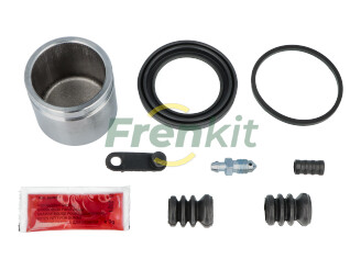

Цитата: Механик от 04.09.2023, 07:51Frenkit 254812 Поршень с манжетами для комплектации с АБС
Frenkit P544904 поршень суппорта с АБС
