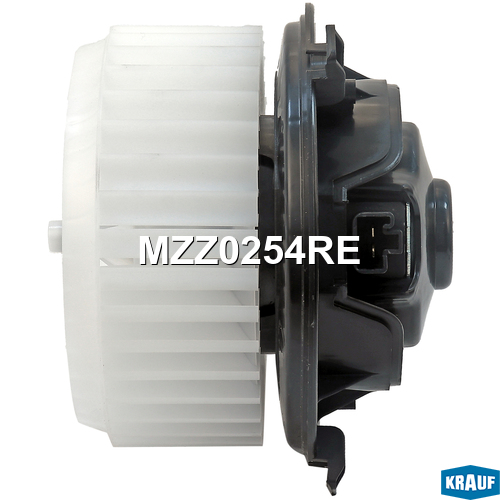

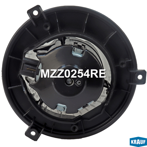

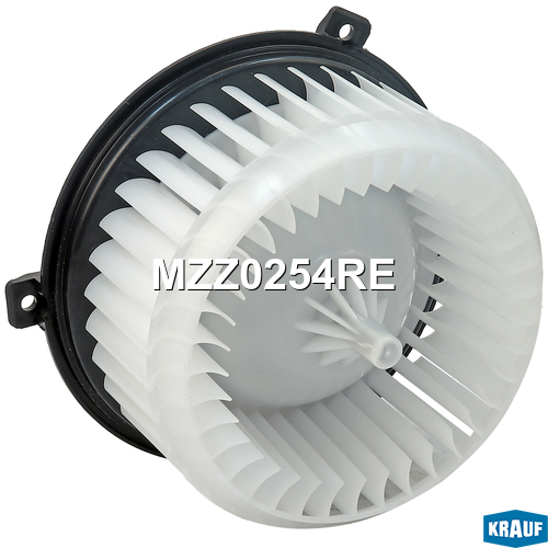

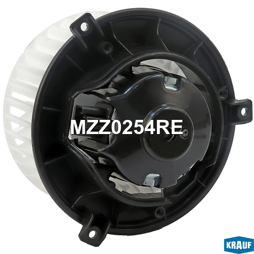

Цитата: Garik M от 23.11.2022, 10:05Всем привет. А моторчик KRAUF MZZ0254RE никто не ставил? Как по качеству? Переходных колец для него никаких не нужно?
Цитата: Механик от 23.11.2022, 23:02KRAUF MZZ0254RE переходных колец не нужно, только крышку переставить с торца мотора которая крепится 3 саморезами.
Не давно менял мотор бензонасоса на Матизе, заказали KRAUF, честно сказать немного разочарован качеством изготовления пластикового штуцера под шланг, сделан не аккуратно, и по диаметру больше. По сравнению с Денсо, так просто похабно изготовлен, но работает после доработки, что бы можно было установить вместо штатного.

Цитата: Garik M от 27.07.2023, 09:10Цитата: Garik M от 23.11.2022, 10:05Всем привет. А моторчик KRAUF MZZ0254RE никто не ставил? Как по качеству? Переходных колец для него никаких не нужно?
Докладываю. )) Наконец дошли руки месяц назад поменять моторчик. KRAUF MZZ0254RE вполне не плох, никаких вибраци и звуков не издаёт. При установке есть нюансы: 1) достаточно кривой корпус, чтобы установить родную крышку пришлось немного попотеть; 2) жадный производитель не положил в комплект саморезы для крепления мотора, благо на даче нашлись примерно подходящие.

Цитата: Николай Ххх от 04.08.2023, 19:51Цитата: Garik M от 27.07.2023, 09:10Цитата: Garik M от 23.11.2022, 10:05Всем привет. А моторчик KRAUF MZZ0254RE никто не ставил? Как по качеству? Переходных колец для него никаких не нужно?
Подтверждаю.
На крышке пришлось резать место для штекера. Оно смещено относительно штатного.
Саморезы использовал строительные. Короткие, с большой шляпкой.

Цитата: Механик от 06.08.2023, 16:28Это не совсем хорошо, если нужно дорабатывать для установки. Значит нужно подбирать другой аналог, который проще в установке, и без прыгания с бубном.
