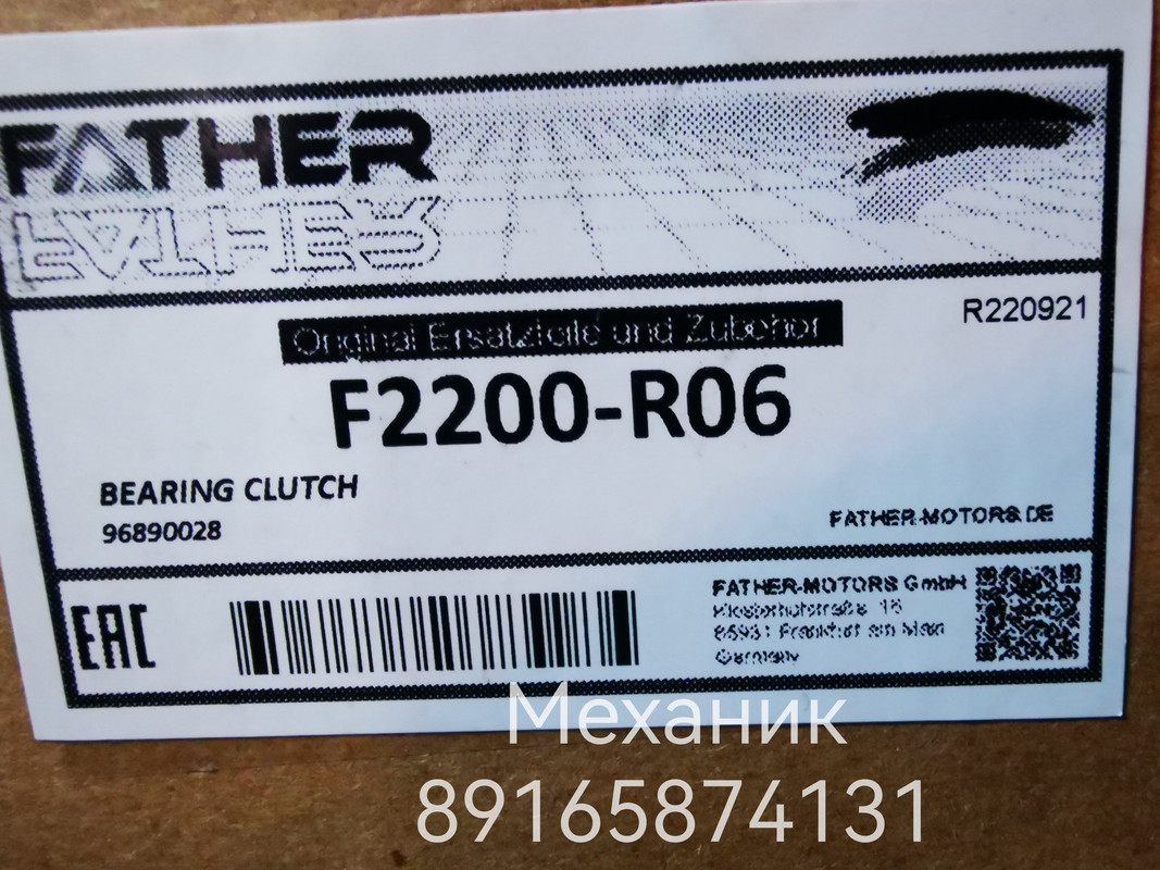

Цитата: chevrolet от 08.10.2022, 22:54Не давно меня сцепление, и встала дилемма. Под старым номером оригинальный подшипник давно не поставляется, хотя и есть предложения, но как показала практика в большинстве это подделки, под новым номером предложений просто нет. В итоге решили по про бывать установить не оригинальный выжимной Father F2200R06
Комплектация; рабочий гидроцилиндр с подшипником, трубка, уплотнительное кольцо.
При замене не стали менять трубку, а заменили сам гидроцилиндр с выжимным и уплотнительное кольцо. Всё состыковалось и про качалось без проблем. Владелец эксплуатирует машину очень активно, это даст возможность провести ресурсный тест достаточно не долго. Тем более машина постоянно у нас обслуживается, так что постоянно под контролем будет.
Цитата: chevrolet от 08.10.2022, 22:56Помню на старом форуме кто то то же ставил не оригинальный выжимной Браве, но вот не помню писал ли сколько он отработал.
Цитата: chevrolet от 25.12.2022, 12:38Цитата: Механик от 08.10.2022, 22:54Не давно меня сцепление, и встала дилемма. Под старым номером оригинальный подшипник давно не поставляется, хотя и есть предложения, но как показала практика в большинстве это подделки, под новым номером предложений просто нет. В итоге решили по про бывать установить не оригинальный выжимной Father F2200R06
При замене не стали менять трубку, а заменили сам гидроцилиндр с выжимным и уплотнительное кольцо. Всё состыковалось и про качалось без проблем. Владелец эксплуатирует машину очень активно, это даст возможность провести ресурсный тест достаточно не долго. Тем более машина постоянно у нас обслуживается, так что постоянно под контролем будет.Пробежал 10т.км, пока работает нормально.
