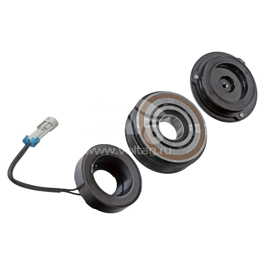

Перестал холодить кондей - мастер приговорил муфту. Заказал новую на авито - в обьявлении было написано на кобальт. Но оказалось она совсем не подходит. (на фото рядом родная и купленная) На родной крепления на трех винтах, а на новой как сказал мастер крепление "на стопор". Стали искать катушку - тоже нигде нет похожей. Брать бу не очень хочется - я так понял именно муфта это слабое место в кондее. Или может где то можно отдельно катушку купить?

На ваш компрессор
GENERAL MOTORS 94761721 Электромагнитная муфта компрессора кондиционера

Аналог
KRAUF KPS1197GW
KZZ1007
New
Катушка муфты кондиционера
Катушка муфты кондиционера KZZ1007
vo:
12
volt
cm:
CSP15, CSP17
od: 96 mm
hi: 27 mm
id1: 40 mm
KR KZZ1007FZ
KR KZZ1007YU
KR KZZ2007YU

Может в новой катушке просверлить отверстия под винты если она геометрически совпадает с оригиналом?
50 тысяч за муфту?
Да за 25-28 можно новый компрессор купить.
Муфта компрессора кондиционера WNRLN CLCV043
Сверлить надо на станке, там зазор на срабатывание 1мм.
Не рискнул.
Я в итоге купил новый компрессор от SAT  ST-245-0054 за 12т.р.
В итоге купил б.у. компрессор все таки - с него перекинули муфту. Все работает. Как раз и лето закончилось )
