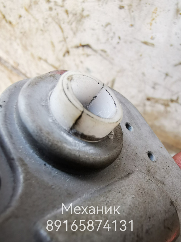

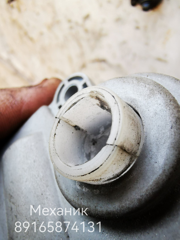

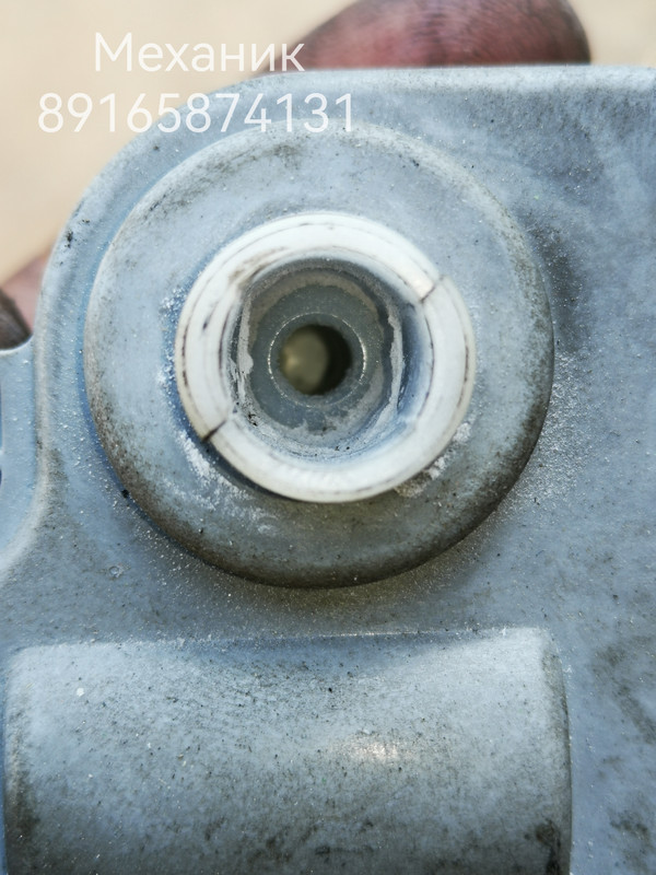

Цитата: chevrolet от 23.04.2023, 21:18Цитата: от 22.04.2023, 09:47Короче как я понял это дёргается заслонка рециркуляции. Похоже это от привода его. Тогда интересно надо ли этот привод менять или эта такая нормальная работа. Если не сложно откиньте бардачок, у вас так же? У меня получается как только поворачиваешь ключ зажигания этот моторчик постоянно начинает вращаться и когда нажимаешь рециркуляцию, просто происходит смещение вала и заслонка закрывается и обратно также. Но крутится вал самого привода постоянно, это так должно быть?
Нет, так не должно работать. У вас лопнул вал привода моторчика управления заслонкой(на фото серый), и он проворачивается на валу. На прошлой недели, менял такой привод. Вал мотора полый с внутренними шлицами. Вал лопнул в двух местах. Если завтра не забуду и не выбросил мотор сфотографирую его.

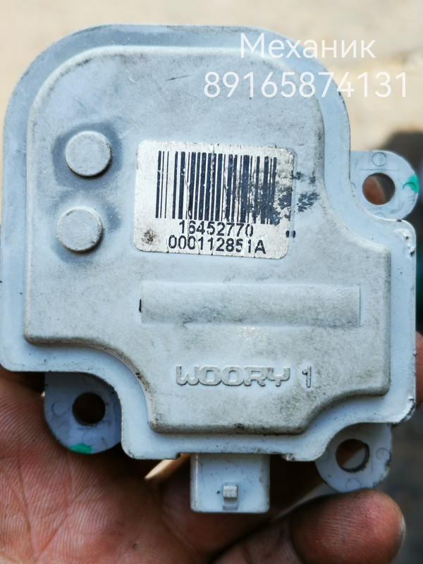

В нашем случае лопнул вал электро привода, ось заслонки осталась целой. Такой же привод стоит на Авео Т300, но проблем частых с ними я не встречал. На Авео менял привод , снял только бордачёк, и длинной головкой на 5,5мм с трещоткой, отвернул и заменил. Не удобно, конечно, но это лучше чем разбирать торпеду.

В нашем случае, ось привода лопнула с двух сторон, правда пробег авто около 230т.км был.
