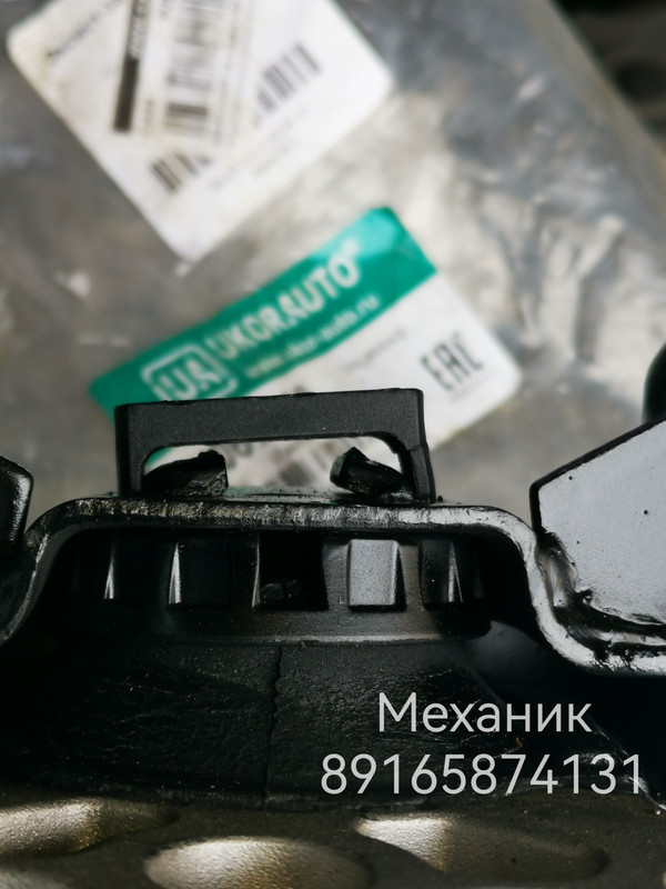

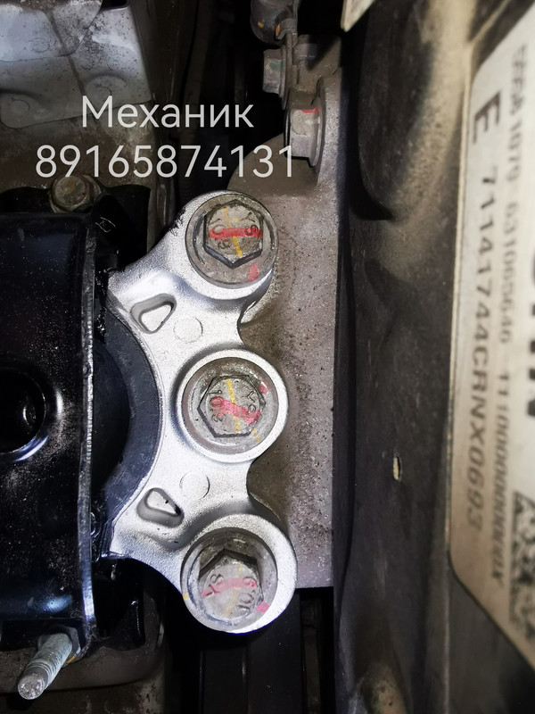

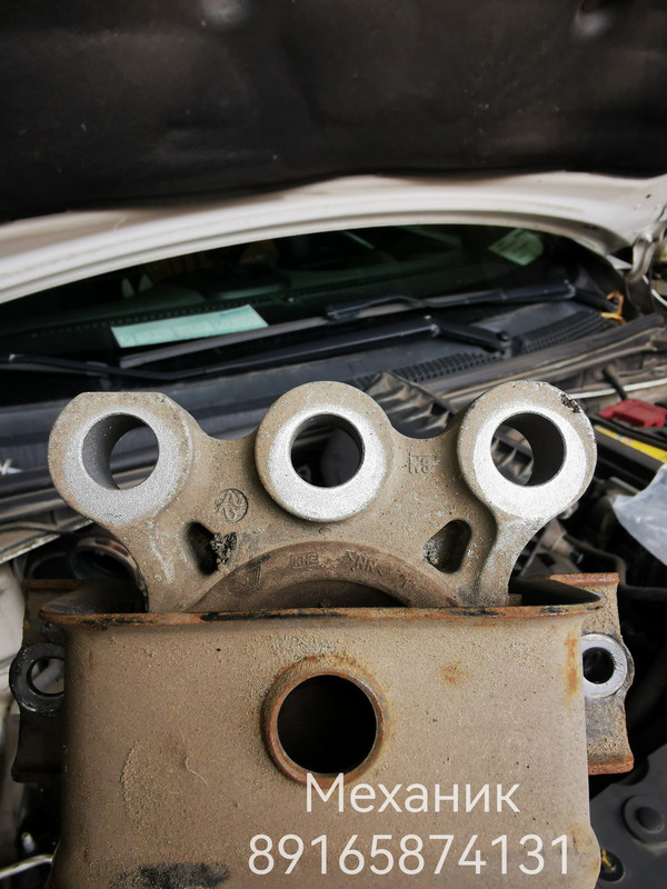

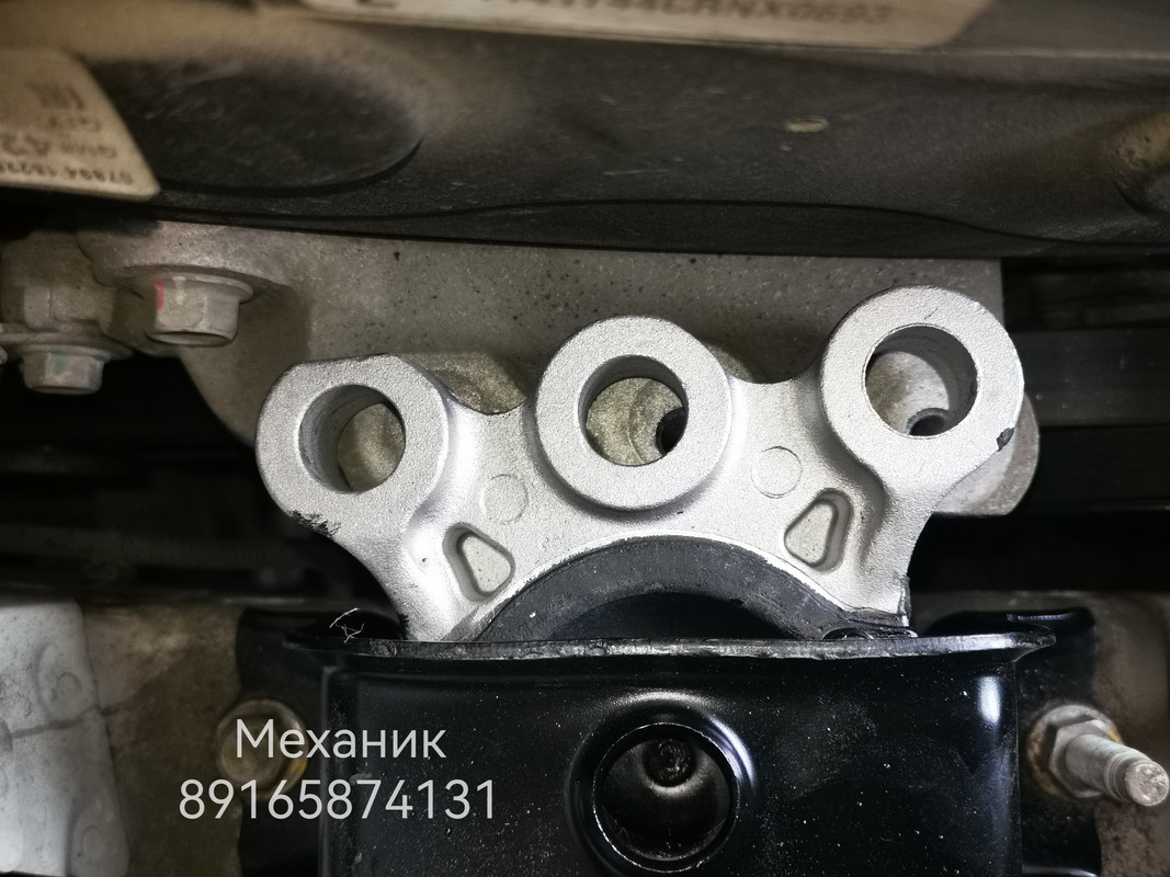

Клиент на замену привёз опору UKORAUTO китайского производства.
Опора  вся кривая, косая. Сообщили это клиенту, сказал ставить.
Для сравнения старая оригинальная опора
Отверстия под болты крепления не совпадают, пришлось деформировать резину в подушке, что бы наживить болты крепления.
Вибрация после замены опоры, практически не снизилась, по сравнению с просевшей оригинальной опорой. Как говорится выброшенные деньги.
