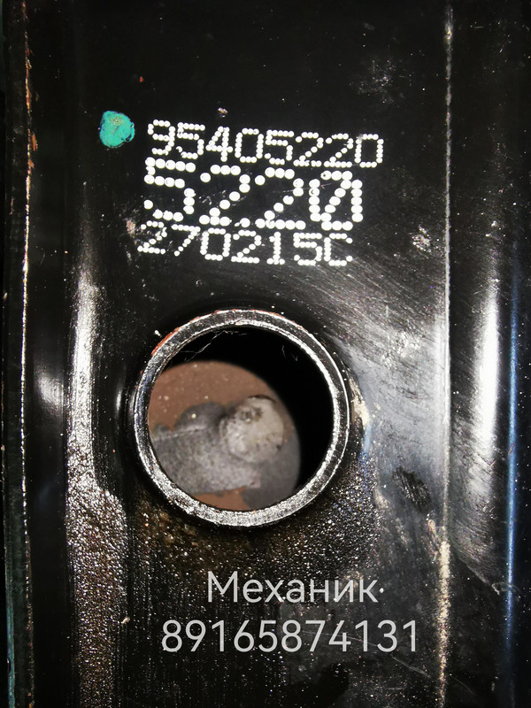

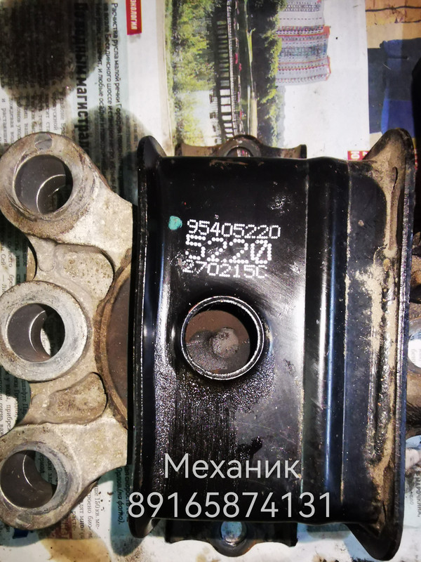

К сожалению да тоже подделывают. Отличаются по упаковке, голограммам, нанесением номера на деталь, отливкой символов на корпусе и демпфере, и т.д.

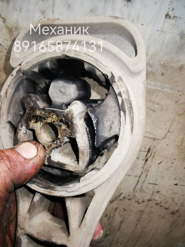

Ещё один из вариантов поддельной оригинальной опоры, которая стоит под воздушным фильтром. Отличается шрифт, отличается расположение шрифта, отличается отливка крепления к двигателю. Срок службы катастрофически низкий.
Как говорится, скупой платит дважды. Средняя опора силового агрегата фирмы Brave прошла всего 20т.км, и порвалась. Качество продукции низкое, и не заслуживает внимания.
Не экономьте, не оригинальные опоры не работают нормально.
