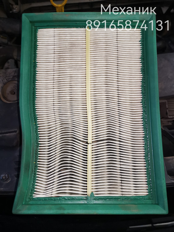

Отечественный производитель Биг фильтр, воздушный фильтр на Шевроле Авео-Кобальт. Изготовлен с очень магким уплотняющим материалом, без вставок по бокам которые увеличивают жёстность. И что в итоге, чуть фильтр намокает в сырую погоду, либо немного засоряется, и потоком всасываемого воздуха его деформирует и он перестаёт уплотнять корпус, и грязный не очищенный воздух с абразивом поступает в мотор, приканчивая поршневую группу.
