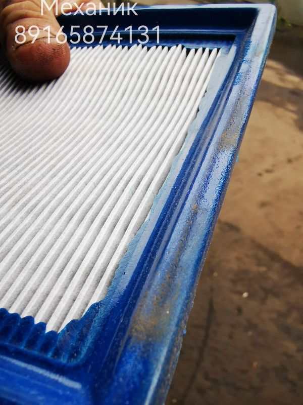

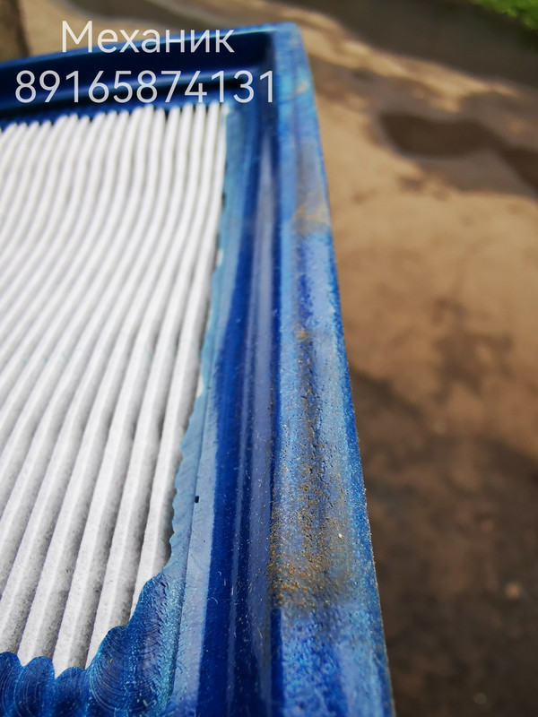

Цитата: Владимир Павлов от 10.04.2024, 08:45
Когда-то установил FILTRON AP1099, мне понравился. Меняю раз в два года в июне после цветения деревьев.
Фильтр этого бренда часто деформируется при эксплуатации, и начинается  подсос грязного воздуха, что сокращает ресурс мотора.
Добрый день! Так какой воздушный фильтр посоветуете? Всегда считал фильтрон достойным изготовителем...
Из брендовых Манн, Кнехт, Мале. Из середнячков PATRON  PF1986 или
BLUEPRINT  ADG022117
Анатолий отреагировал на эту запись.
Анатолий
Косяки фильтра фирмы Фильтрон, особенно сильно деформируются при намокании.
MMV27 MMV отреагировал на эту запись.
MMV27 MMV
Всегда покупал Кнехт, Мале (сделан в Румынии) за 2000 руб. - но тут при последнем заказе с автодока пришел какой то паленый на вид - отказался - решил заказать BLUEPRINT  ADG022117(950 руб) - жду посмотрим какой)))
После намокания фильтр высыхает и пропускать воздух с избыточным сопротивлением, что у меня привело к засосу масла через клапан картерных газов при сильном педалировании, все обошлось, поменял фильтр, клапан и сделал очистку через форсунки, так что не тяните заменой фильтра воздуха для двс это плачевно ремонтном мотора
И не надо экономить на качественных фильтрах, это напрямую влияет на ресурс мотора.
