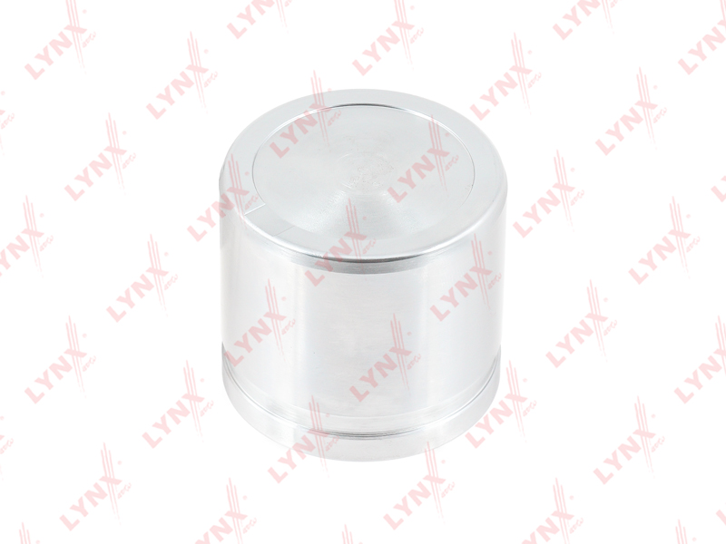

Поршень тормозного суппорта (Поршень тормозного суппорта переднего ( 54mm))
А такой поршень пойдет? Или эта фирма не качественая? LYNXAUTO BC4298
Подойдёт, не забудьте о новых уплотнения на поршень.
