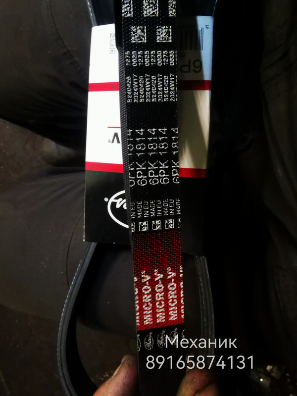

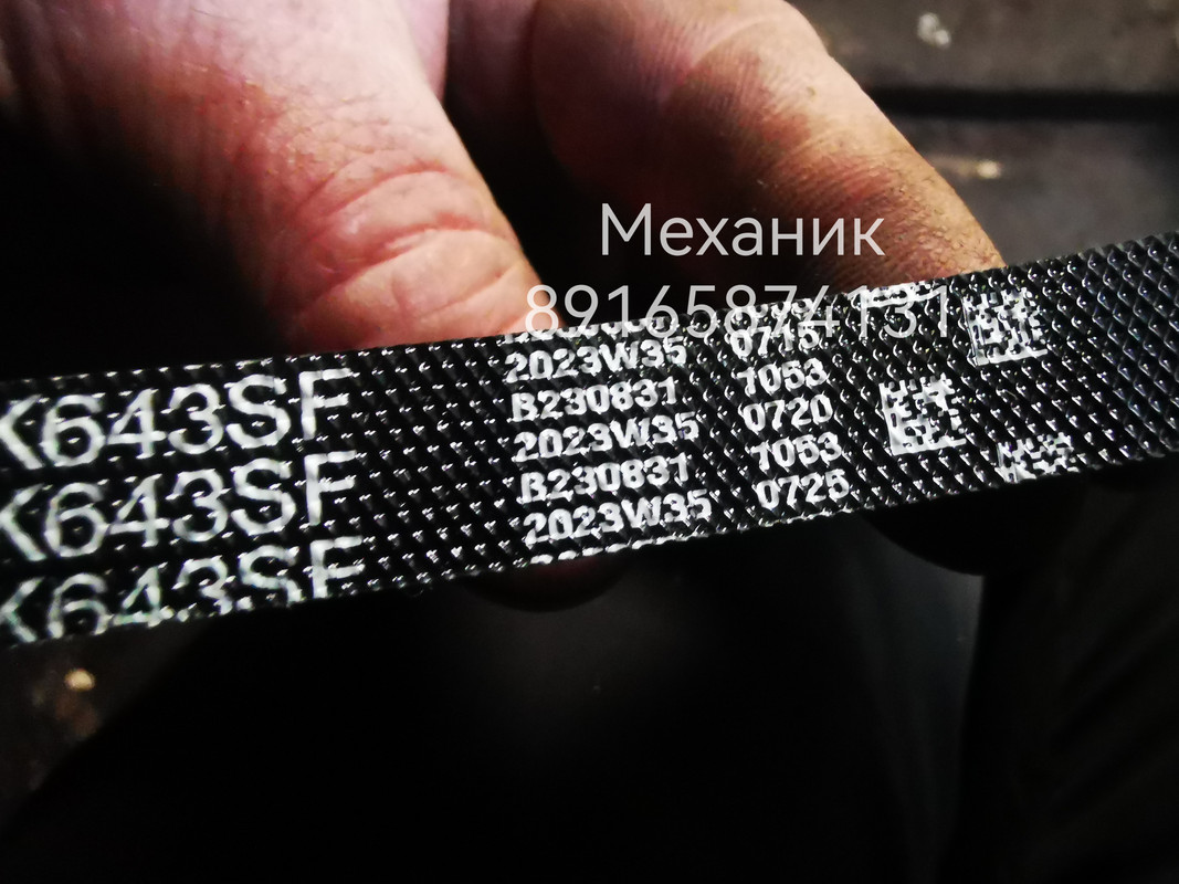

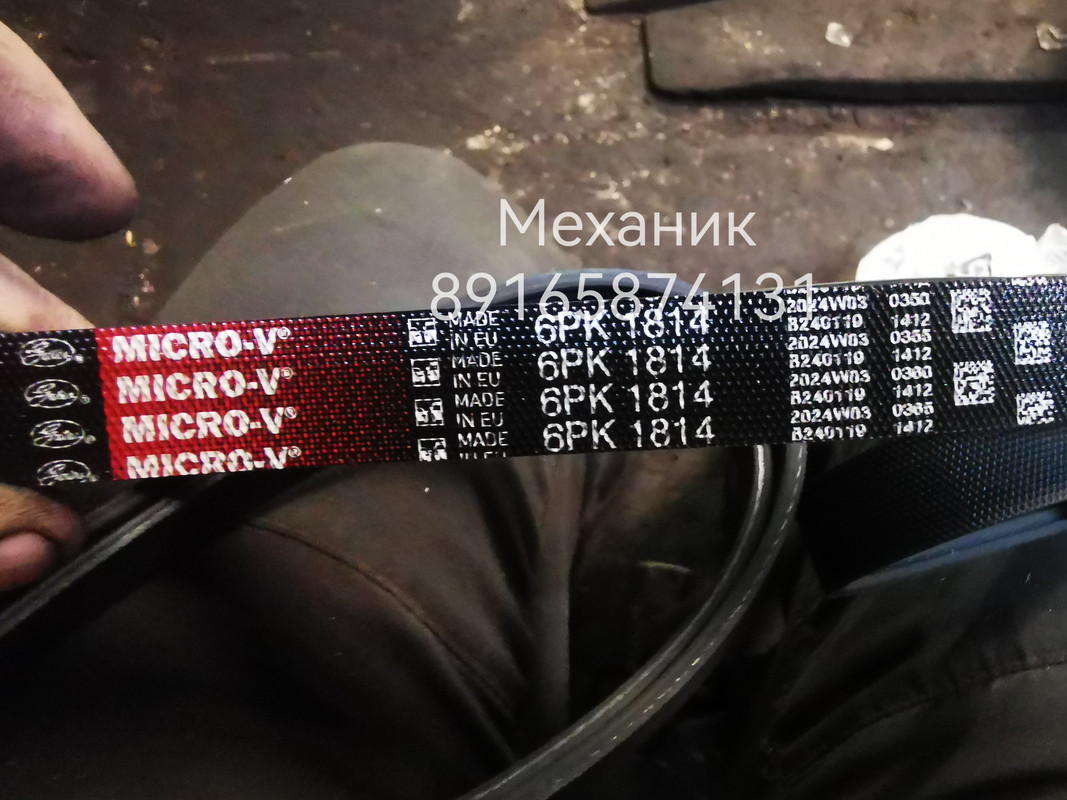

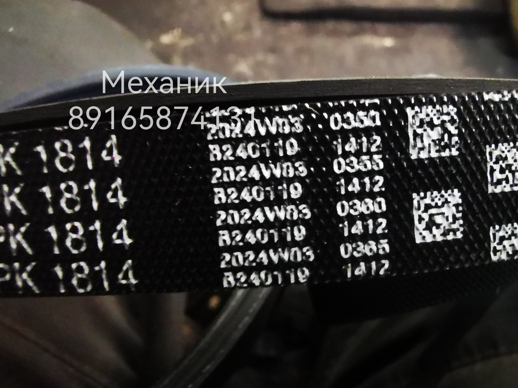

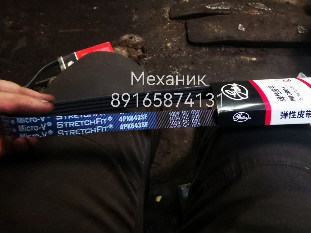

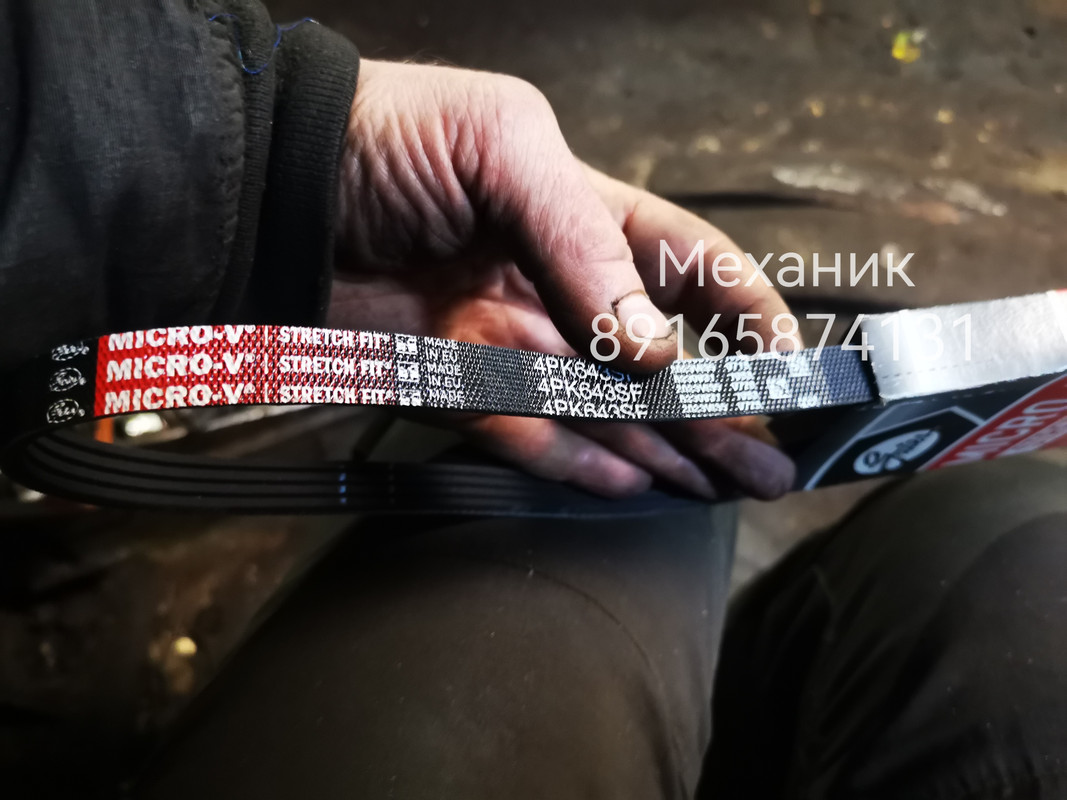

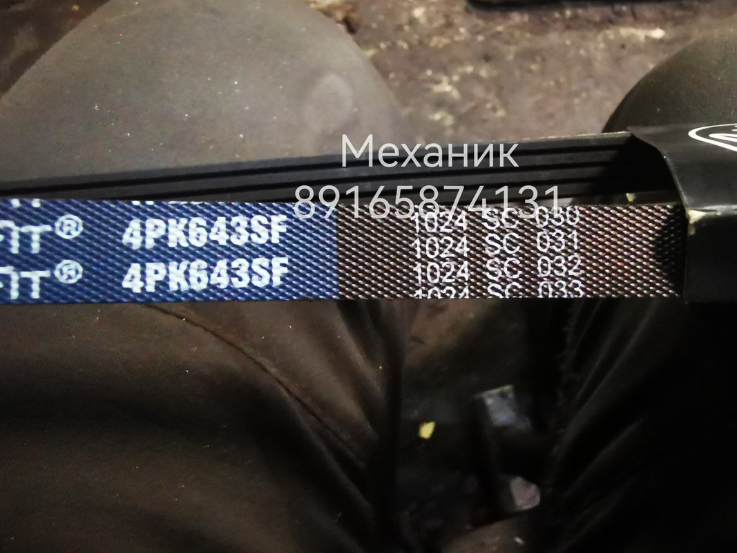

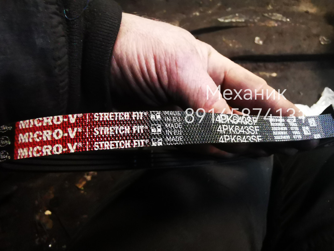

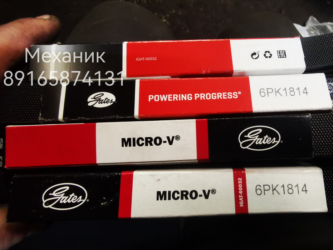

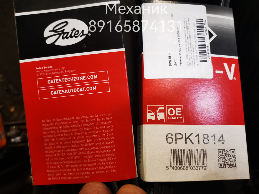

Да. было бы интересно посмотреть.

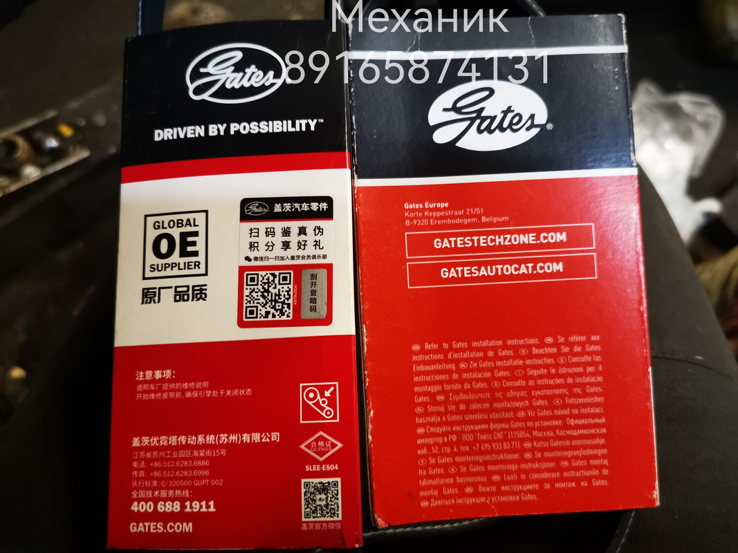

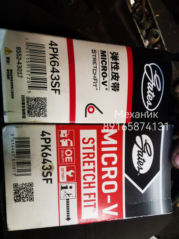

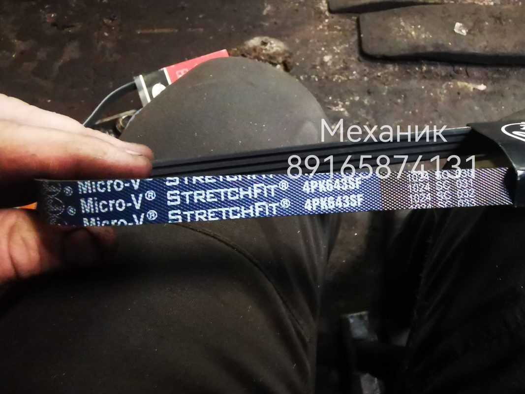

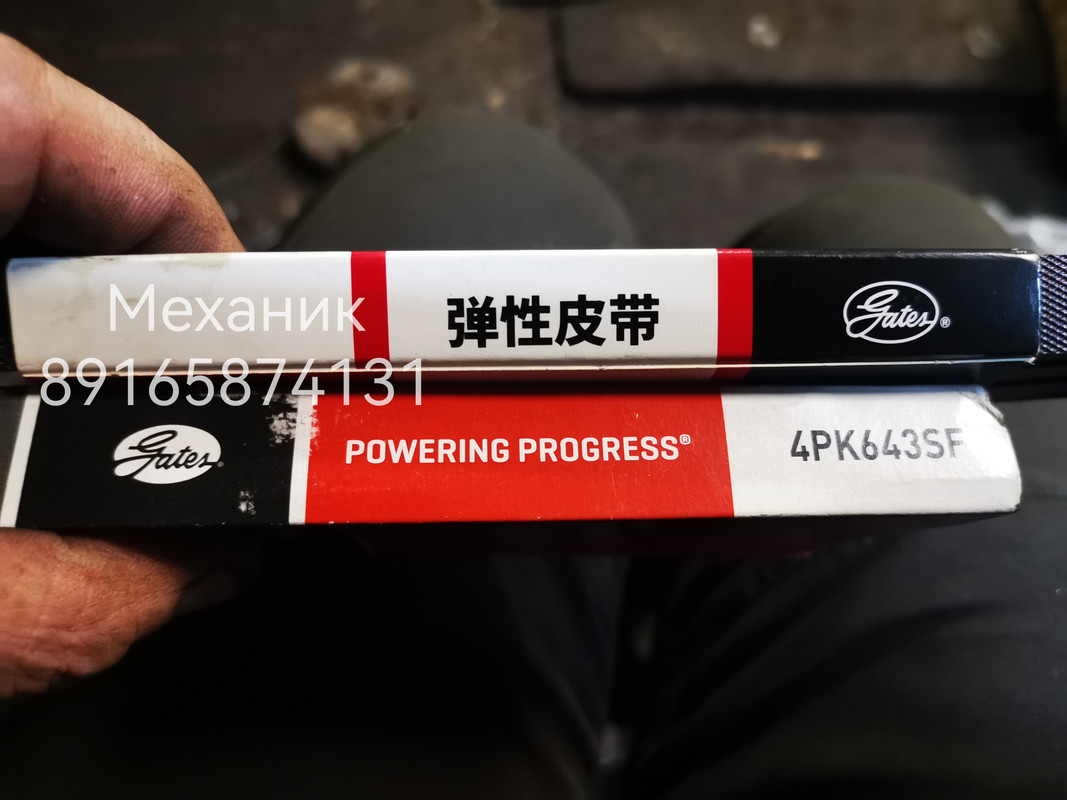

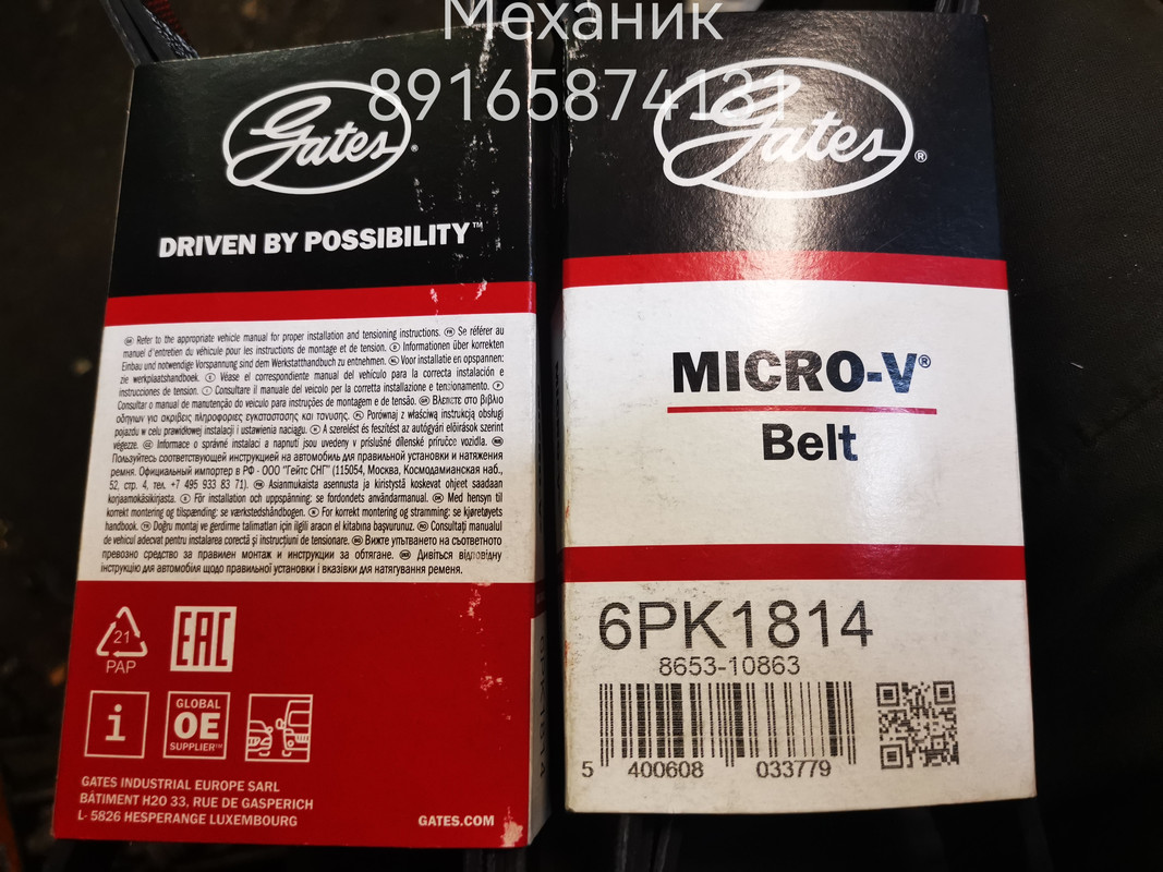

Все фотографии ниже ремней оригинального Гейца, но с разных рынков завезённые в нашу страну.
