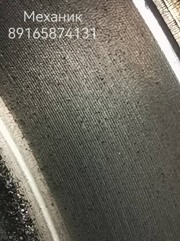

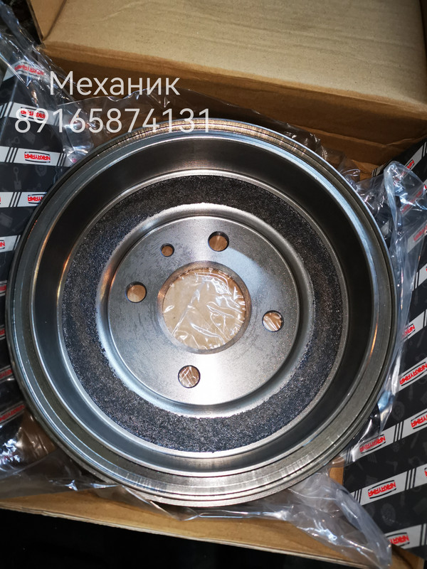

Клиент привёз тормозные барабаны NAKAYAMA
По допускам всё нормально, кроме плоскости где трутся колодки.  Плоскость обработана грубо, с большой шероховатостью и волнистостью рабочей поверсти.
При такой чистоте рабочей поверхности, тормозные колодки достаточно быстро будут изнашиваться.
