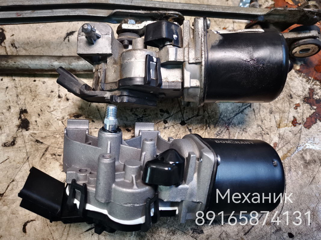

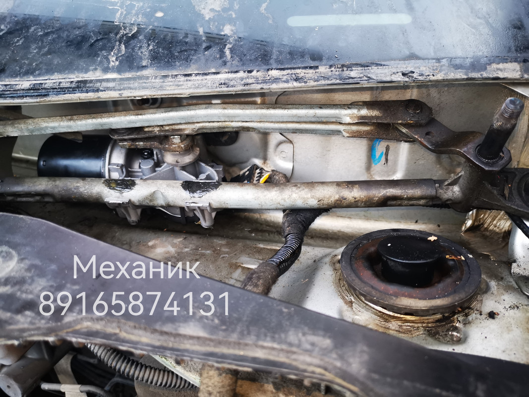

Выход из строя мотора стекло очистителя довольно редкая не исправность, но всё же бывает. При исправной трапеции щётки останавливаются в любом положении и не двигаются, не работает вторая скорость  стекло очистителя. В продаже новых моторов нет, от слова совсем на данный момент. А клиенту срочно нужна машина. Выбор только б/у, и то если заказывать с региона, и не известно состояние. Клиент нашёл не оригинальный мотор стекло очистителя, и привёз его для установки.

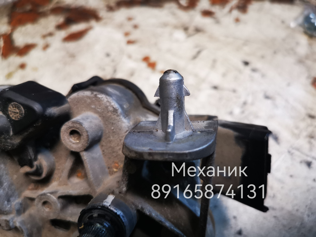

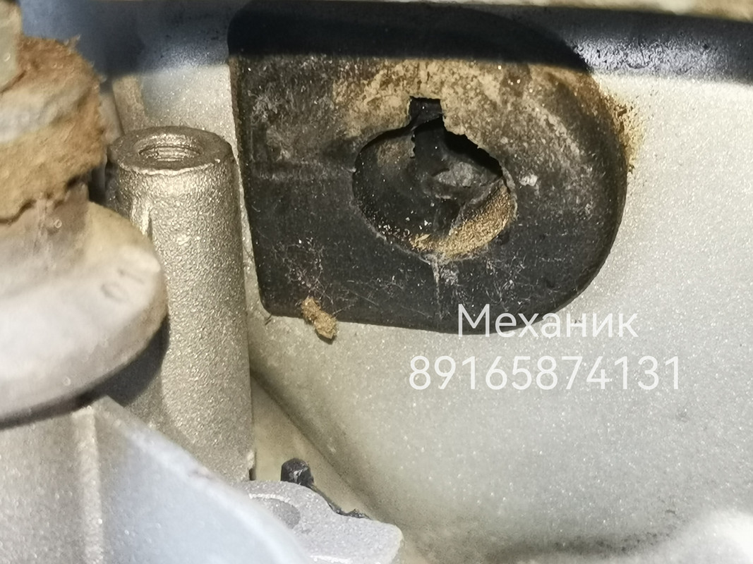

Мотор геометрически почти схож с оригиналом, за исключением третьей опоры, в виде выступа с зазубринами, которым он вставляется в резиновый буфер в кузов, и обеспечивает устойчивость конструкции.

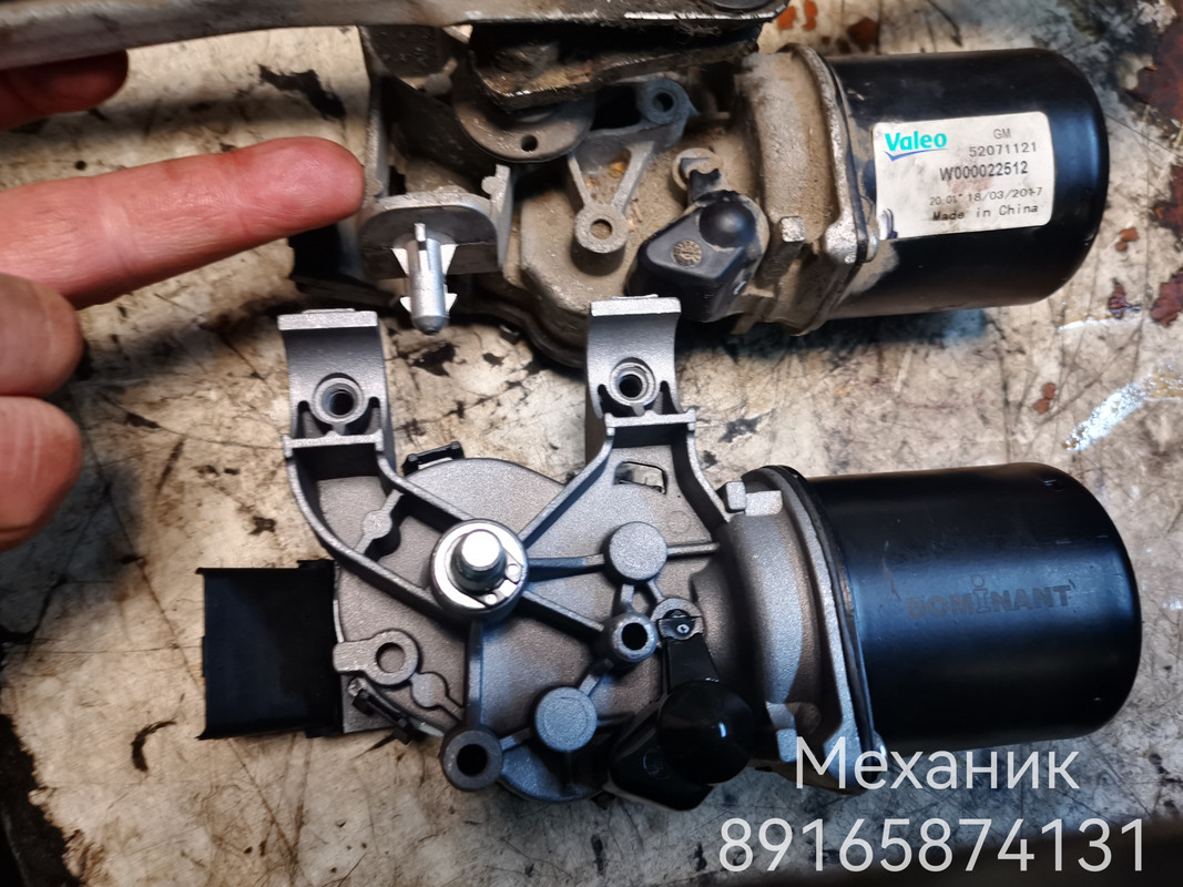

Если не спеша, можно сделать дополнительный кронштейн для не оригинального мотора, и полноценно его закрепить, ведь рядом есть отверстие под болт М6.
На моторе кроме названия фирмы, не было заводского кода детали. Но поискав номер детали стал понятен, это DOMINANT NS2808009U10BS  288009U10B  NISSAN
DOMINANT
Так же есть моторы фирмы Valeo 579 748
Применялся на Ниссан Ноте Е11 (2005-2012г.в.)
Так же есть моторы фирмы Valeo 579738
Применялся ни Рено Клио 2,3 (2007-2012г.в.)
Похоже что все эти вариантов моторов подойдут к Кобальту-R4, просто есть варианты исполнения, при условии изготовления кронштейна.
