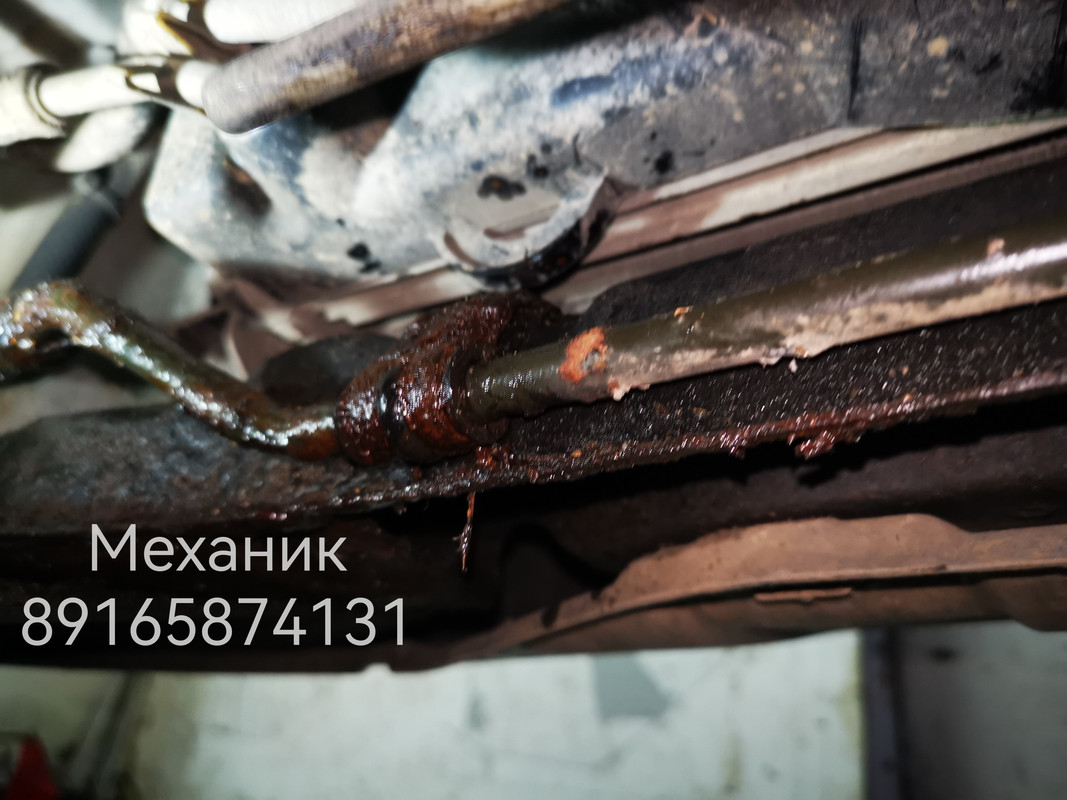

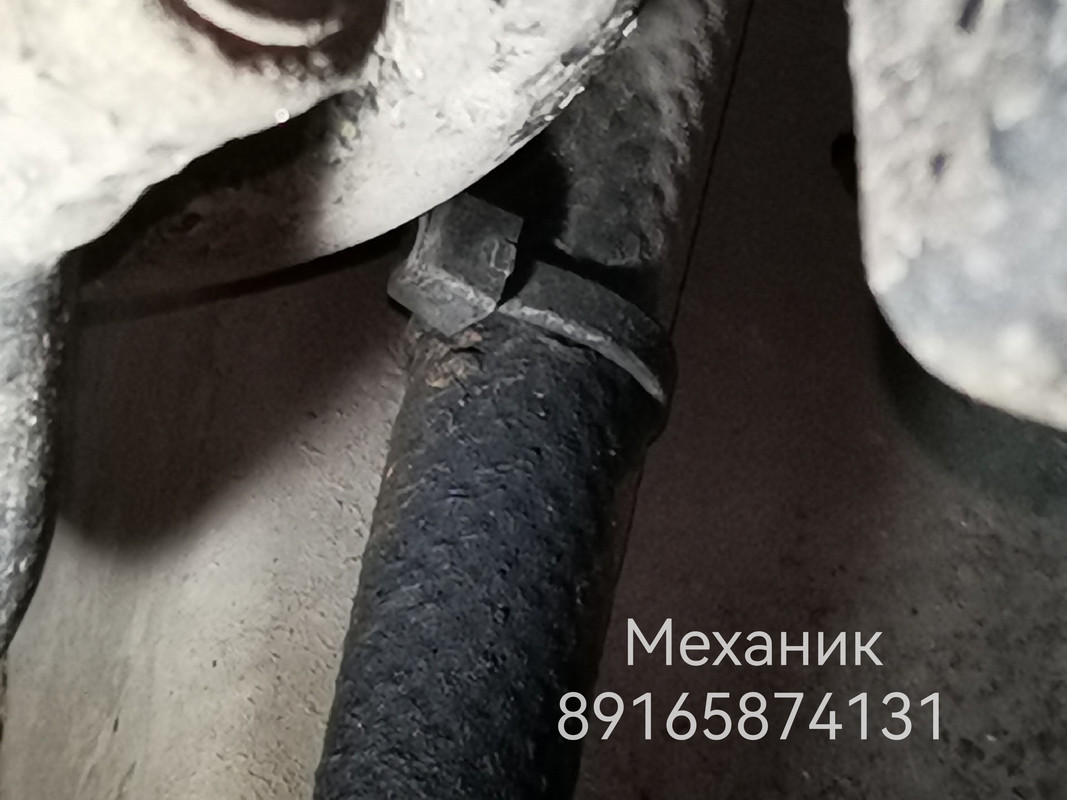

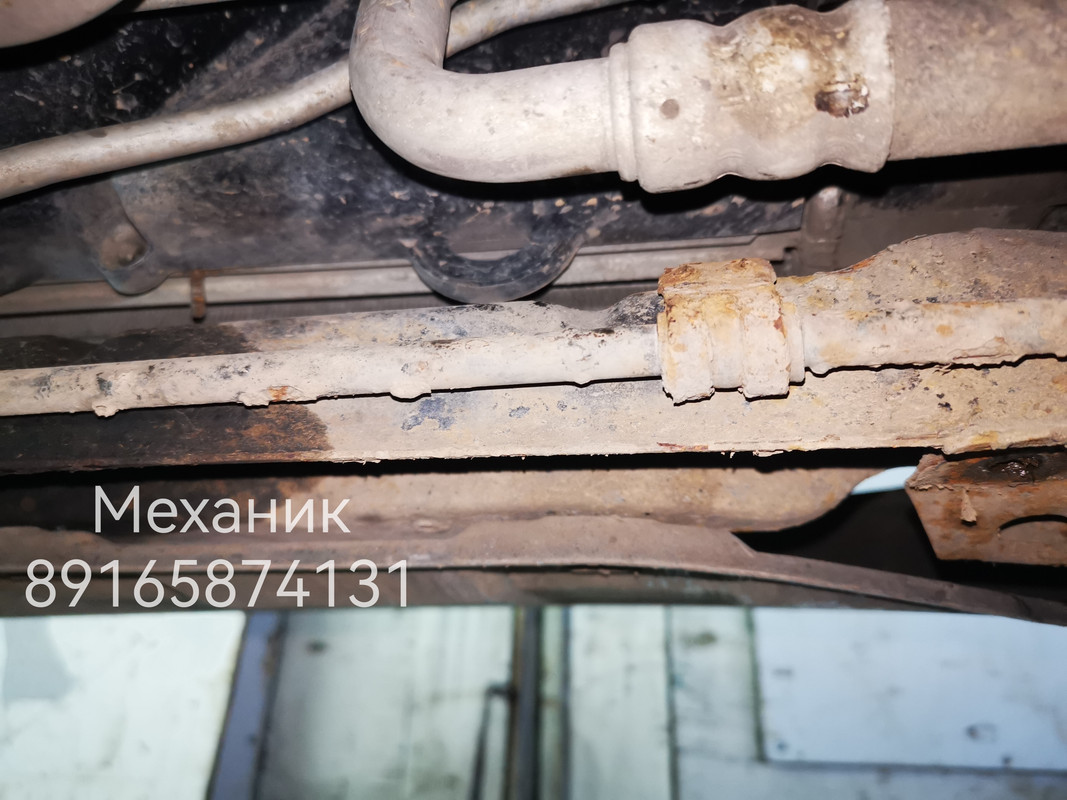

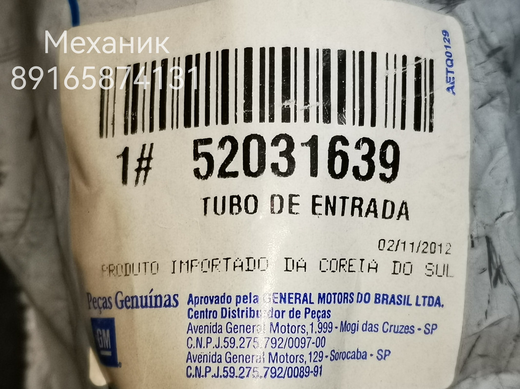

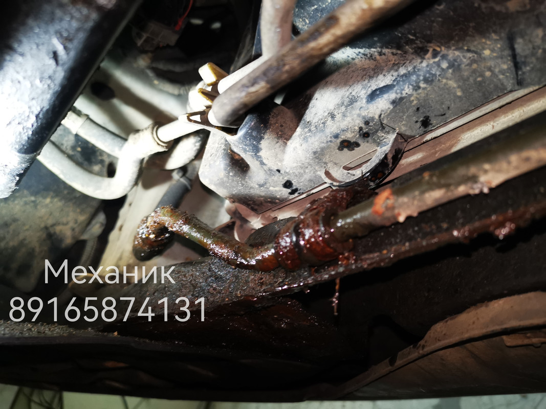

Пригнали на ТО 180т.км Кобальт 2013г.в. Так же по просили заменить прогнившую трубку о братки системы ГУРа.
Давления в этой магистрали низкое, и штатно трубка имеет переходные шланги, которые крепятся пружинными хомутами. На предложение заменить прогнившую магистраль масло стойким шлангом, владелец по просил установить оригинальную трубку. Её предварительно заказали под клиента.

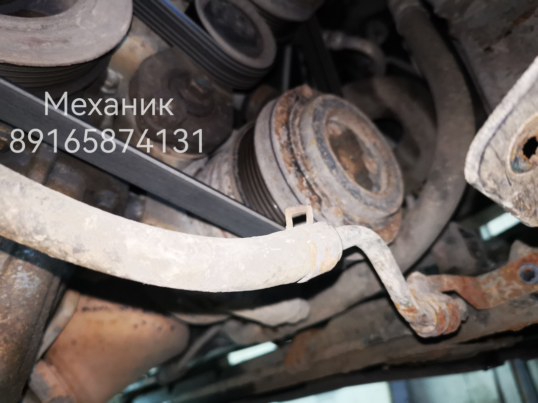

Для замены нужно снять защиту, и правый грязе защитный щиток. Далее снимаем шланг с магистрали под ремнями двигателя, и сливаем максимально жидкость с системы ГУРа.
Откручиваем бочок ГУРа, и сдвинув хомут с шланга о братки снимаем его.
Для удобства можно открутить и расширительный бочок антифриза, и отодвинуть, тем самым будет больше места для работы. Снизу вынимаем пластиковый пистон, крепления шланга к лонжерону.
Далее отворачиваем 3 болта крепления магистрали к кузову. Два болта под радиатором, откручивать не очень удобно.
После вынимаем старую магистраль, и монтируем обратно новую. После установки, заполняем перед запуском жидкостью D-6, и не заводя поворачиваем от упора до упора несколько раз, пока не перестанет выходить воздух. Доводим уровень жидкости до нормы и заводим, после ещё несколько раз крутим рулём и контролируем уровень, при необходимости доливаем.

При замене шланга высокого давления;
отключаем АКБ
снимаем корпус воздушного фильтра
отворачиваем поддержку трубки к кронштейну мотора
откачиваем из бочка ГУРа жидкость
снизу отворачиваем поддержку магистрали к подрамнику
отворачиваем болт крепления трубки к рейке
покачивая вынимаем трубку из рейки, и даём стечь жидкости в приготовленную тару
отворачиваем трубку на насосе ГУР
собираем всё обратно, заливаем новую жидкость ГУРа, и не завода несколько раз поворачиваем руль от упора, до упора, что бы вытеснить частично воздух из системы, и после при необходимости доливаем жидкость
при первом запуске запустить мотор на несколько секунд, заглушить и проверить ещё раз уровень жидкости, при необходимости долить
завести и покрутить несколько раз от упора до упора рулём, при необходимости долить жидкость.
