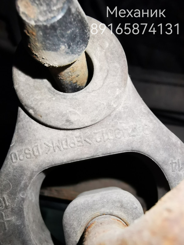

В конструкции крепления выпускной системы, есть особенность. Кронштейны на приёмной трубе тоньше чем кронштейне на подрамнике, а в резиновых подвесах отверстия сделаны под толстые кронштейны. В итоге при определённых оборотах, из за болтающихся резинок возникает посторонний звук. Исправить данную особенность, заменив резиновые подвесы на аналогичные от Лады Приоры, у которых изначально отверстие меньше.

Причём, я не пожадничал, и поставил по две резинки приоровских с каждой стороны. Как будто там и были.
Я тоже ставил по две, и полиуретан ставил. Через полгода растягиваются. Толку ноль
После полугода эксплуатации новой машины пришлось заменить родные подвесы на приоровские. Ставил по одной штуке на кронштейн. Пятый год-проблем с подвесами нет. Возможно влияет качество приоровских резинок. Я ставил балаковские.
Мы ставим подвесы Балаковские резиновые, проблем нет.
Заводские подвесы резонатора глушителя, на тонких кронштейнах подрамника.
Из за них, и возникают посторонние звуки.
a-ha 62 отреагировал на эту запись.
Менял такие родные на балаковские от приоры, самое интересное, что по прошествии 5 лет родные ничуть не изменились ни в качестве резины ни в растяжке размера, они просто болтались на креплении как и показано на фото выше у Механика.
то было раньше, нынешние через полгода так выглядят
