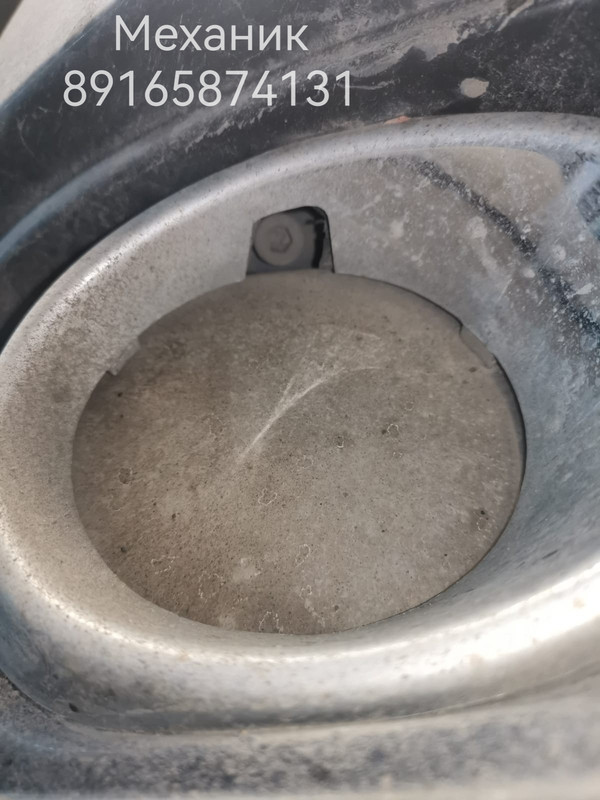

Сверху противотуманной фары в выемке есть шестигранник, он и является регулировочным.
