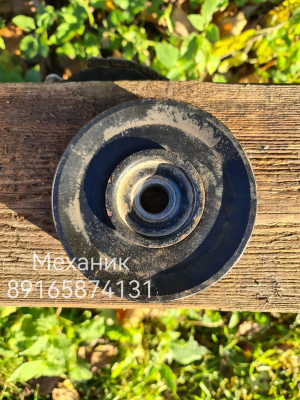

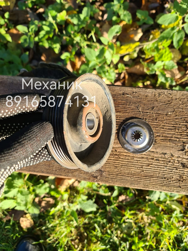

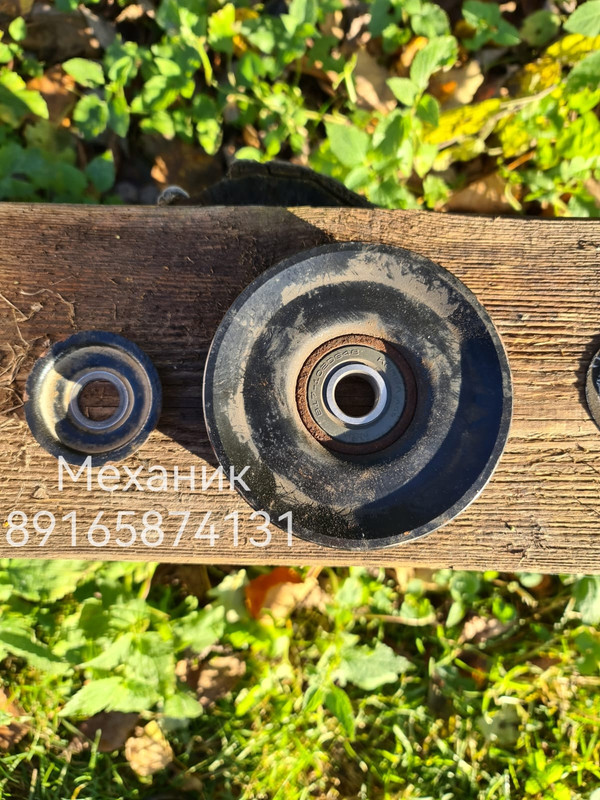

Не оригинальные качественные ролики можно установить
SNR GA351.60
На редких комплектаций Кобальта-R4,3 и Джентры без кондиционера, стоит паразитный ролик на кронштейне вместо кондиционера. Ролик металлический с подшипником. Подшипник можно пере прессовать.
В каталогах данного ролика нет, но с пробегом возникает необходимость в замене. В этом варианте нам подходят ролики;
GM  10118713, 25180907, 96183113
Gates T38024
INA  532 0594 10
Blue Print ADG096500
Единственное  при установке не оригинального шкива, придётся подобрать  прижимные шайбы.
