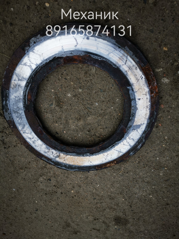

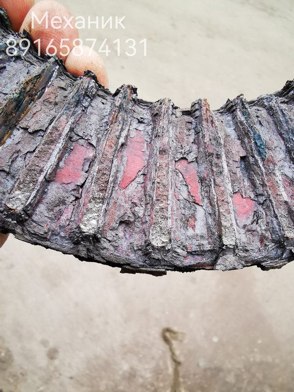

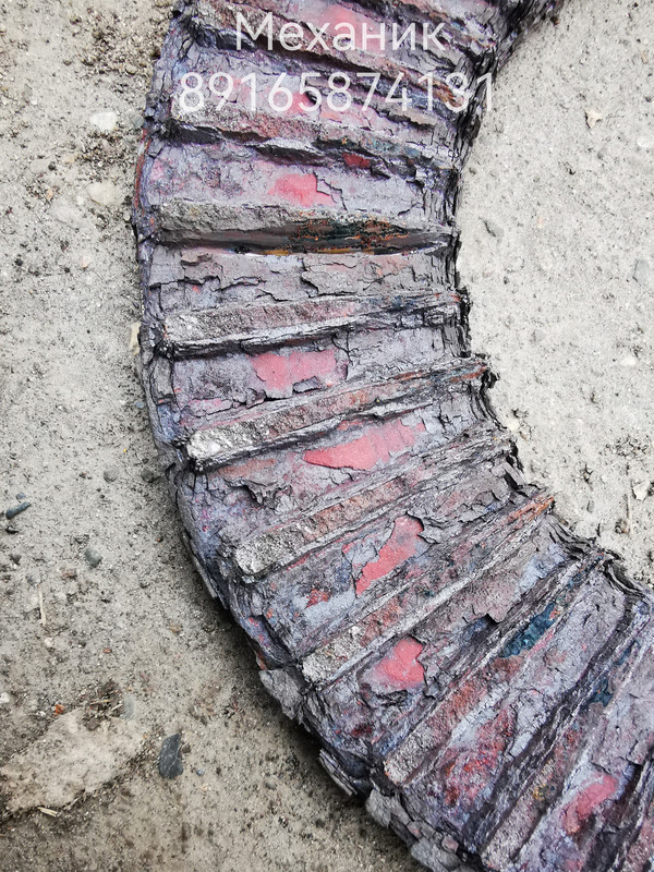

На То пригнали Кобальт 2013г.в. Пробег 60т.км. Одна из неисправностей биение руля и тормозов при торможении. Начали менять тормозные диски, и столкнулись с тем что они крепко сидят на центральном отверстии. От не сильного удара молотком, внутренний диск отвалился из за сильной коррозии перемычек на диске. После замены тормозных дисков с колодками, все биения прекратились.
Вячеслав Рыжиков и Владимир отреагировали на эту запись.
Вячеслав РыжиковВладимир
Вот это реальная жесть,хорошо что не на ходу отвалилось, могли бы быть не реальные проблемы!
