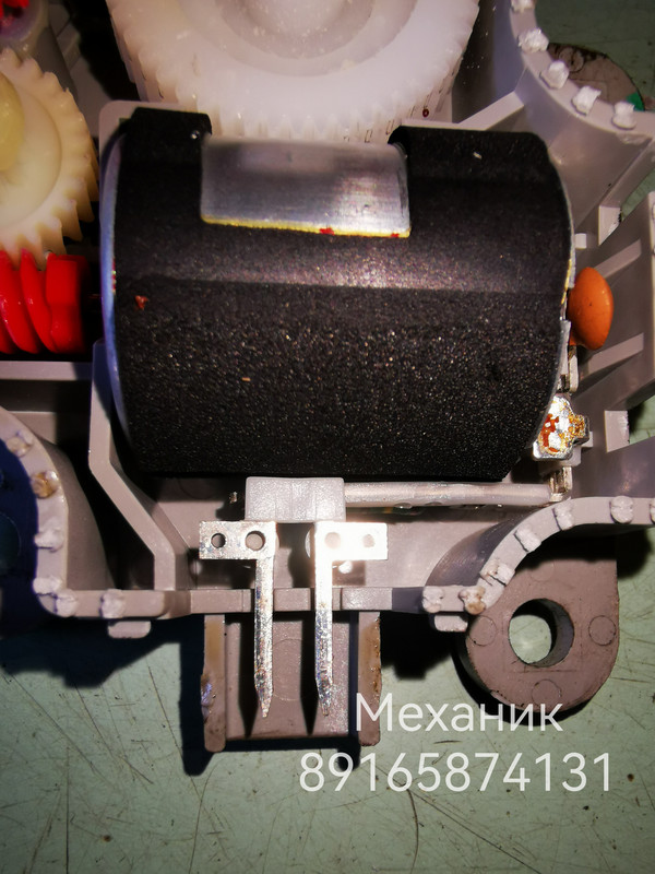

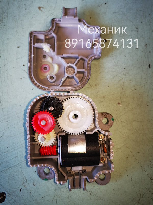

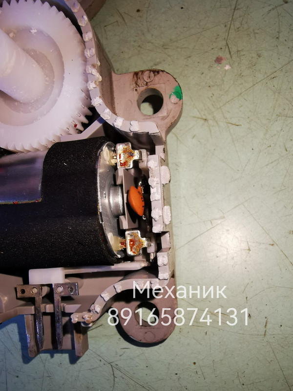

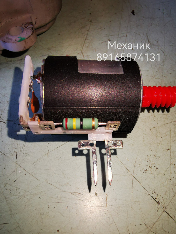

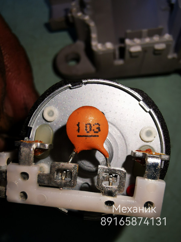

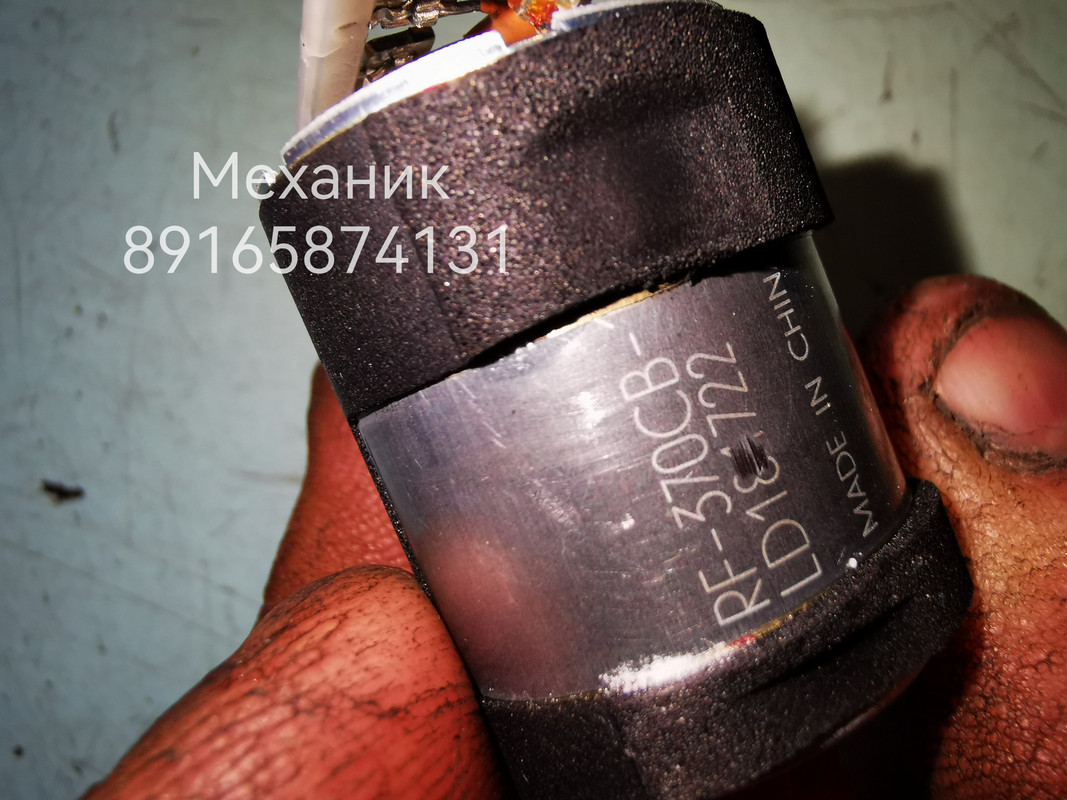

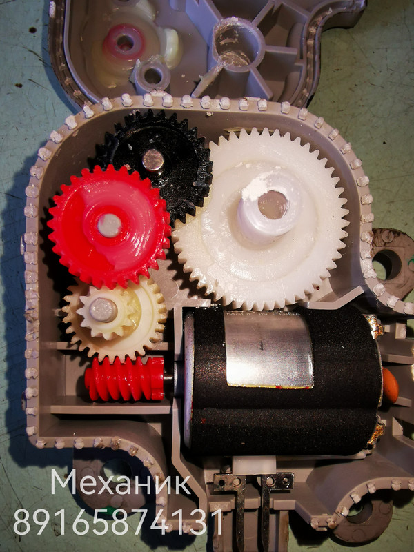

Цитата: chevrolet от 05.05.2023, 00:11Разобрал узел привода заслонки.
Сам по себе простой моторчик с редуктором. Видимо при остановке, увеличивается потребляемый ток, и блок климата отключает питание.
Цитата: Klay от 05.05.2023, 17:41Цитата: Механик от 05.05.2023, 00:11Разобрал узел привода заслонки.
Очень ценные фото, спасибо! А вот нашёл плату управления климатом от Авео Т-300, у нас похоже такая же. Так вот не вижу на ней никакого контроллера для управления этим приводом.
