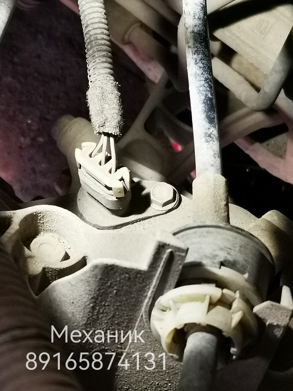

Датчик находится  над дифференциалом  сверху коробки. Проще к нему добраться с низу машины, сняв защиту.

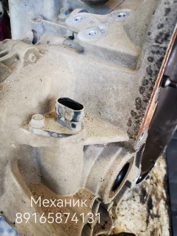

Наглядное фото датчика скорости МКПП. Сеняли клиенту сцепление, сделал несколько фото.
