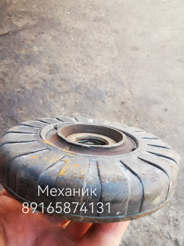

Всем добрый день!! Проблема следующая:
36к пробега

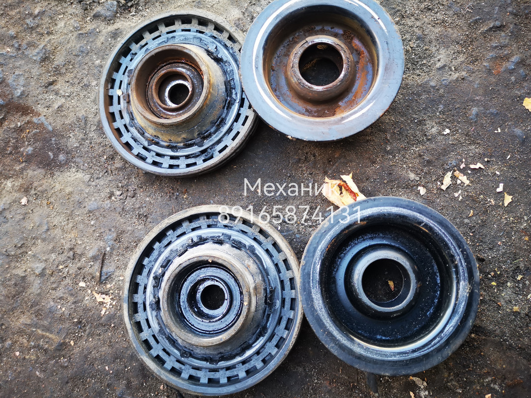

зкскрипели опорные подшипники, привез в сервис, там поменяли, новые заскрипели через два дня, ставили оригу, стали разбираться, оказалось каким то образом гнет опоры, то есть они теряют цилиндричность и становятся элипсные, от чего звук их изношенности есть не всегда, кто нибудь сталкивался ? Поставили новые опять их также согнуло за минут 20 езды. Кто знает может причины такого чуда ?
Сейчас, очень большое количество подделок под оригинал. У вас упаковка от опор осталась? Снятые просевшие опоры у вас, фото маркировки можете сделать?
Как вариант, можете у нас заказать усиленные опоры с гайками. Вариант проверен многократно, мы при обслуживании клиентских машин только сейчас их и ставим.

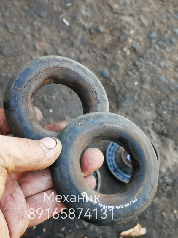

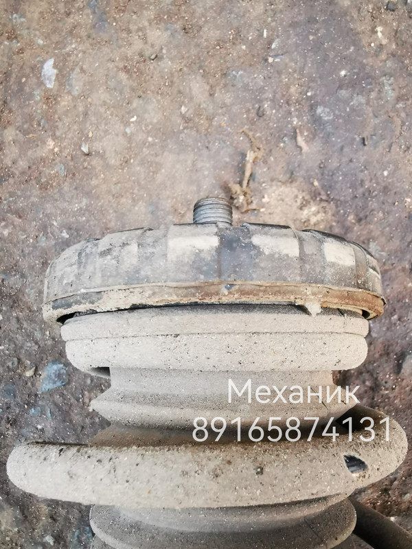

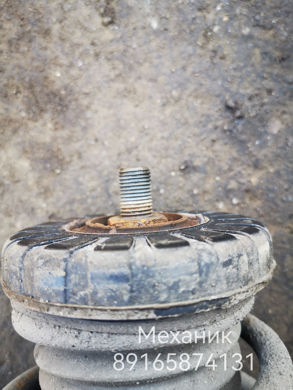

Не перестаю удивляться людям, пытающихся продлить агонию неисправным передним опорам амортизатора. Если опора деформировалась, не какие подкладывания резиновых буферов под верхнию упорную шайбу не исправят ситуацию, и опоры как были изношенными с вытекающими последствиями, так и всё остаётся до замены опор.

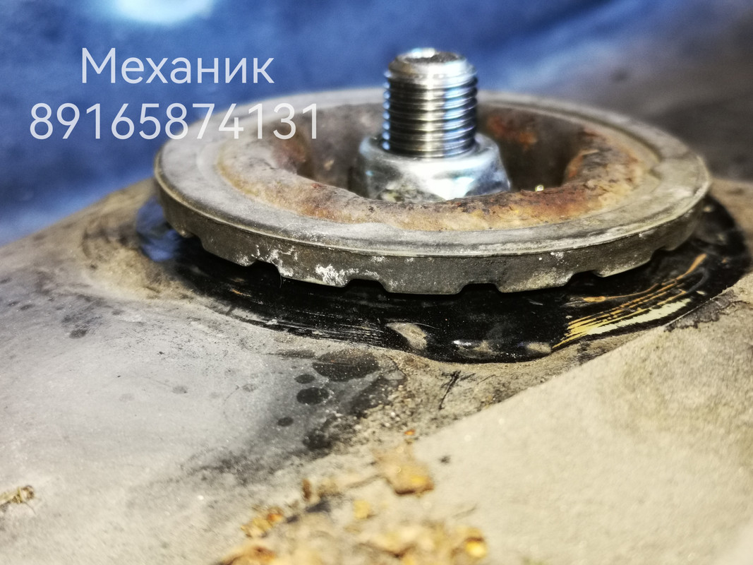

Опоры просели
Вот так выглядит нормальное рабочее расстояние, на новых усиленных опорах передних амортизаторов.
Максим, подскажите, пожалуйста, а усиленные опоры - это какие?
Конструктивно отличаются от штатных, с большим опорным подшипником, с малой зоной деформацией, с другим крепежом.

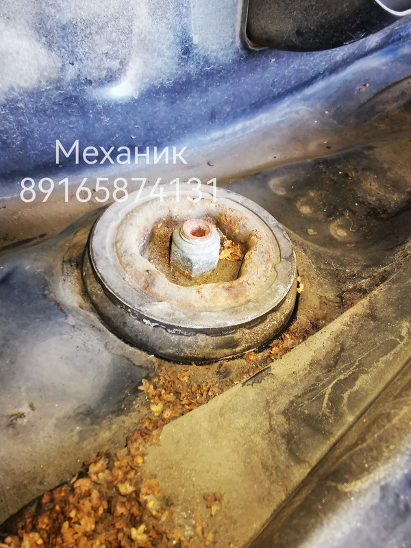

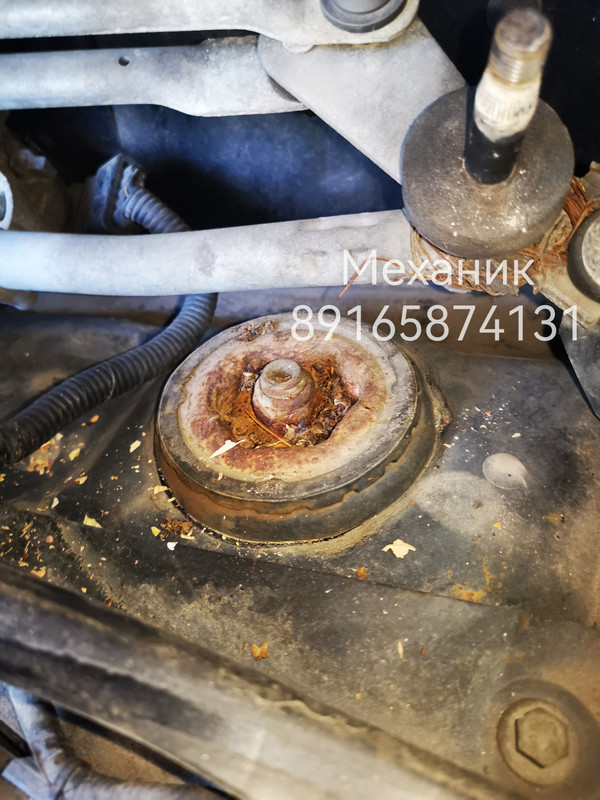

Ржавчина на первом снимке  в подкапотном пространстве( гайка и резинометаллическая шайба опоры)  не появится никогда  , если это  дело закрыть пластиковой крышкой от банки литровой или трехлитровой. Главное не забыть просверлить в крышке отверстие диаметром 3 -4  мм у  края крышки, чтобы не собирался конденсат. Крышка садится плотновато и одеть ее надо так, чтобы отверстие в крышке было ближе к мотору , а не к лобовому стеклу.
У меня было также. Открутил гайку, снял  резинометаллическую шайбу , помыл , покрасил шайбу, вернее ее металлическую часть и установил крышку. Два года прошло выглядят такими как поставил!
