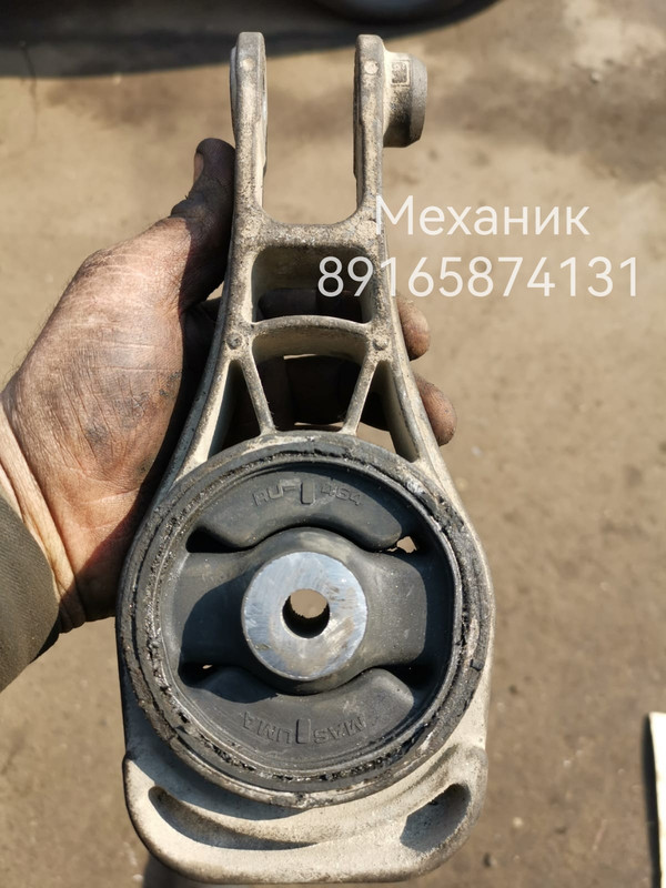

Для тех кто хочет отремонтировать среднию (нижнию)  опору двигателя, и уменьшить её ход.
Берём старую вышедшую из строя опору, и вырезаем и очищаем от резины корпус опоры. Покупаем опору 4120А001, в нашем случае был заменитель от фирмы Масума RU-463. Среднию часть( втулку ) доводим до длины оригинала( обрезаем).
Ориентируем салент блок, что бы середина могла перемещаться под воздействием усилия, и запрессовываем его в корпус опоры. В итоге, должно получится вот такой вариант.
Имеет смысл так переделывать, если только вышла из строя оригинальная опора.  Салент блок более жёсткий, и имеет меньше зон деформации, что делает опору жёстче и передаёт больше вибраций. Если вы надеетесь с помощью данной доработки снизить рывки, то это не получится.
Если есть возможность, поставить новую оригинальную опору, то это будет лучшим вариантом!!!!

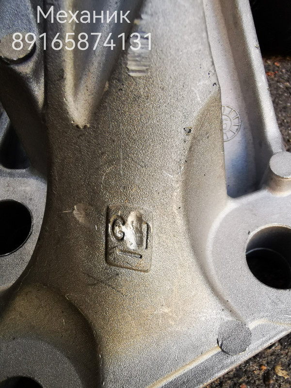

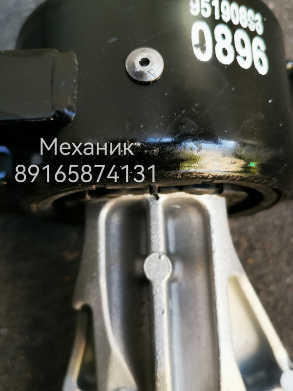

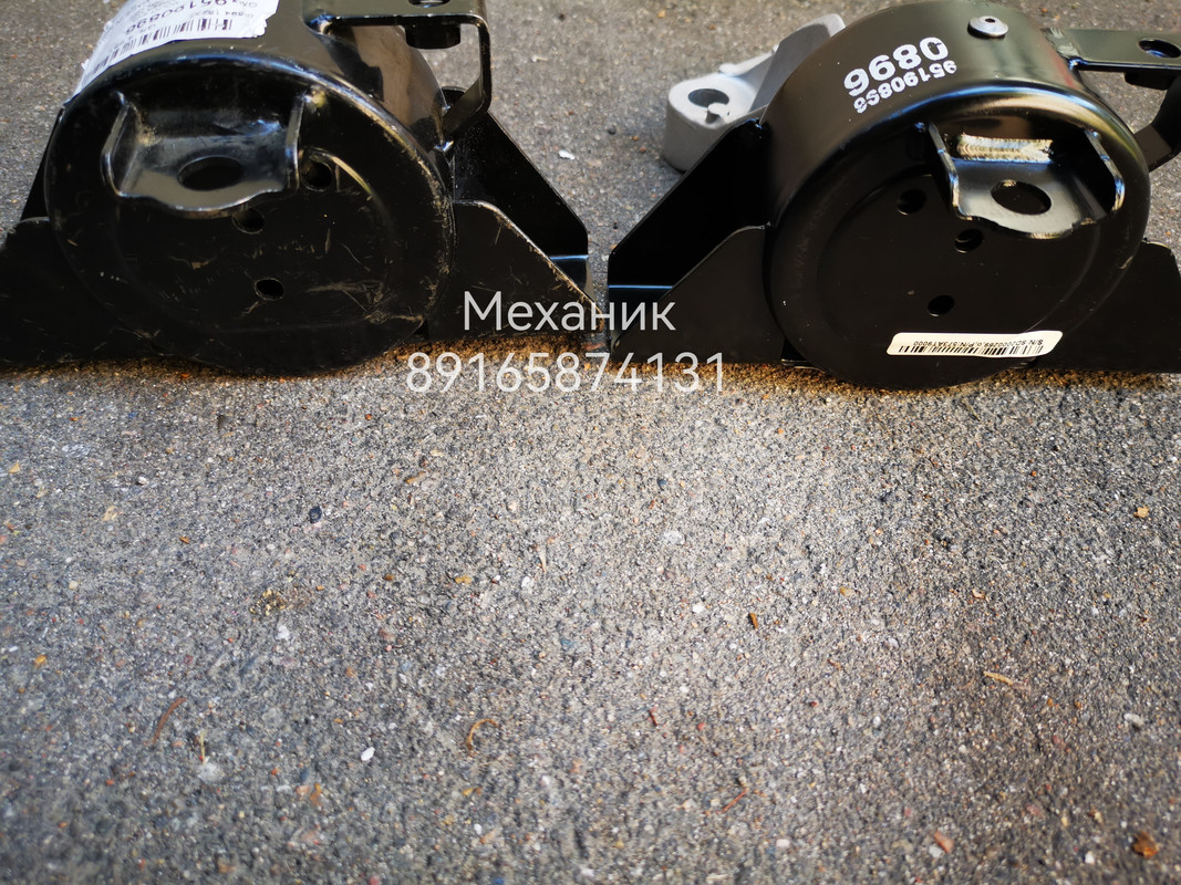

Как отличить от оригинала подделку. Опора силового агрегата с стороны АКПП.
С верху на фото подделка. Отсутствует  маркировка каталожного номера краской, отсутствует заклёпка, отсутствует голограмма на этикетке.
С права на оригинале  в низу дополнительная наклейка.

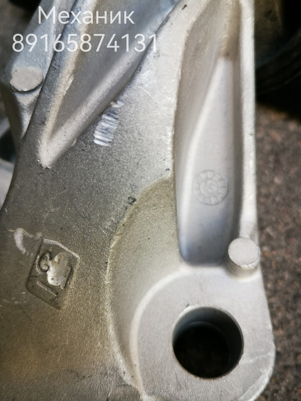

На подделке выбит логотип GM и подчёркнут, и за фрезерован. С право на подделке в круге отлита дата производства.
На оригинале логотип GM отлит выпуклым. Дата производства отлита не в круге.

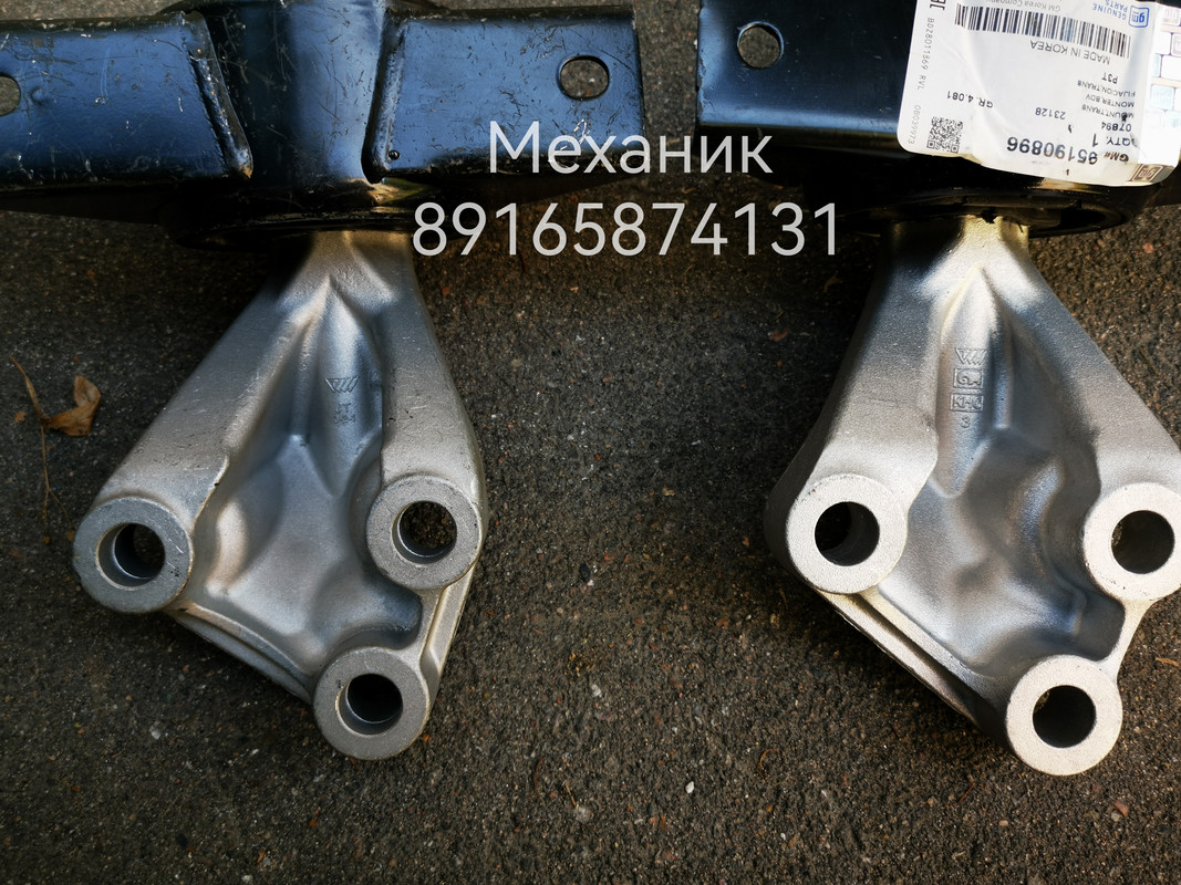

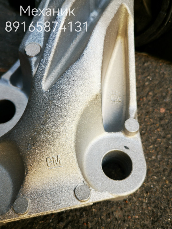

Слева подделка
На подделке не хватает отлитых логотипов. На отливке с верху острое литьё в виде угла.

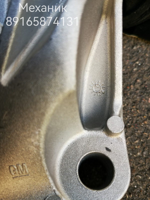

На оригинальной опоре 3 логотипа. У основания литьё в виде угла тупой закруглённый

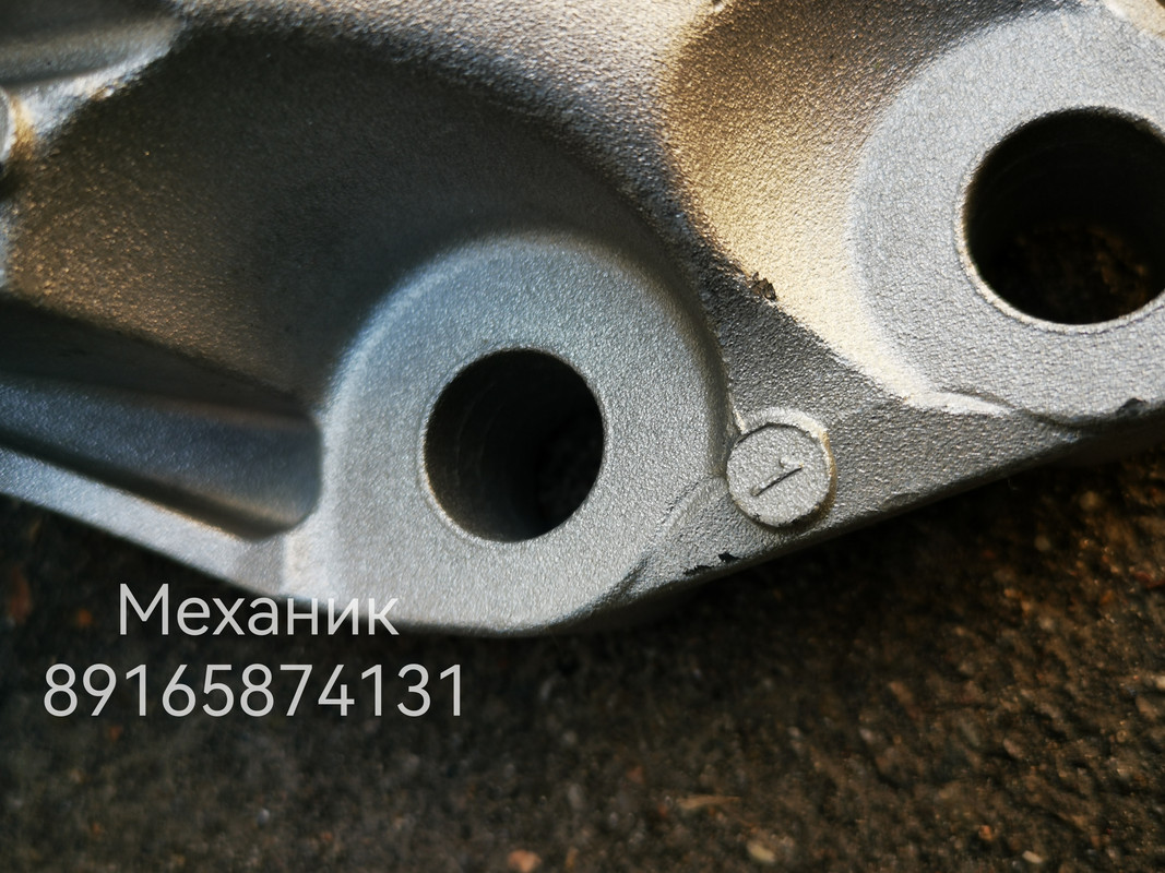

На подделке, с верху отсутствует в круге цифра.
На оригинале в круге выпуклая цифра

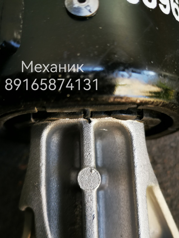

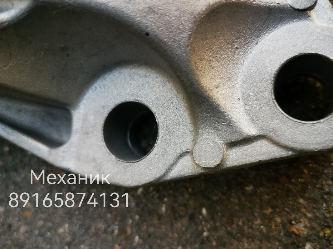

На подделке, с верху между рёбер, нет  отлитых перемычек жёсткости
На оригинале присутствуют перемычки для жёсткости
Так же опоры отличаются цветом алюминия, и шероховатостью.
