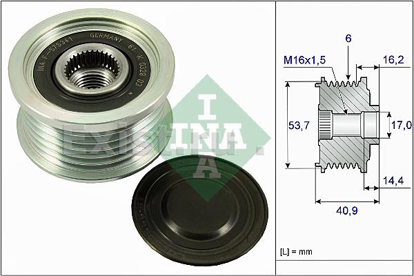

6    13582939 шкив генератора МКПП обычный  без обгонной муфты
13577700 шкив генератора АКПП с обгонной муфтой
9   13582938  Крышка муфты
Не оригинальные крышки муфты;
AS   AFP9018
Cargo 138092
Ika 3.3550.0
Krauf AZZ8092
VAG 037 145 291 A
Ina F22655651
отреагировал на эту запись.
Не оригинальная обгонная муфта INA 535 0270 10 ( качественный аналог)
Gosh Spb, Александр Бурындин и отреагировали на эту запись.
