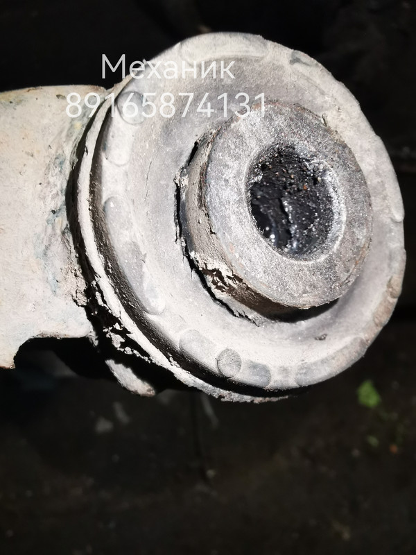

Как можно убить передние салент блоки в нижних рычагах передней подвески? Да просто, если руки с головой не дружат совсем.
Когда затягивают салент блоки, на не нагруженной подвеске.  Вот пример как можно убить шарниры, и смысл в ремонте рычагов отпал. Из наличия поставили новые оригинальные рычаги от Авео Т300. Они отличаются от Кобальтовских-R-4, более мощным передним салент блоком. И полностью в сборе встают без проблем.
MMV27 MMV и RUStm 76 отреагировали на эту запись.

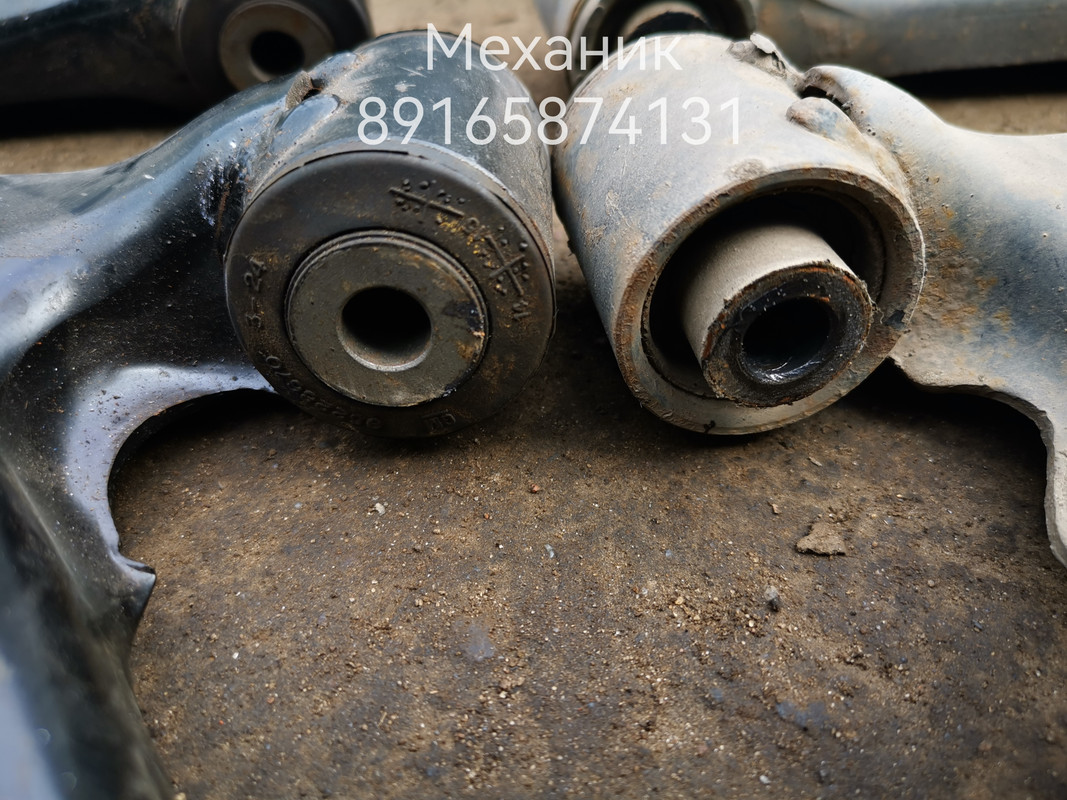

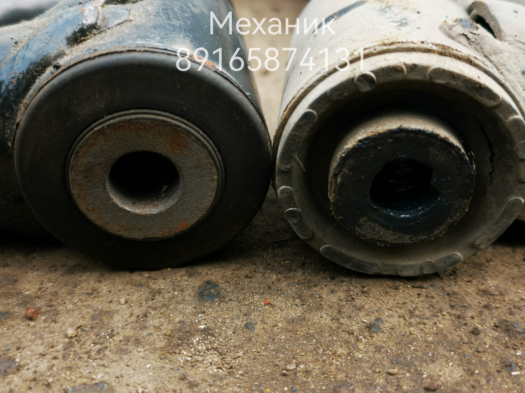

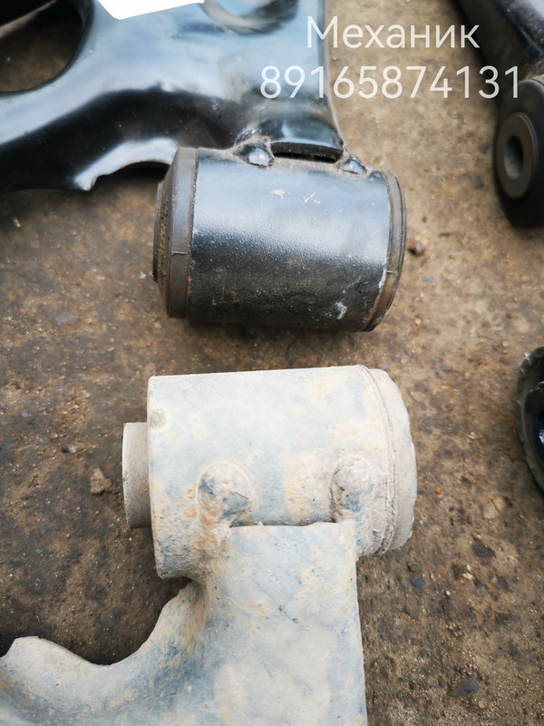

Кстати менял недавно сайлентблоки задние в рычагах передней подвески. У меня были снятые заводские рычаги куда перепрессовывались сайлентблоки. На машине стояли рычаги в сборе узбекские (вероятно с того же завода где собирают кобальты, потому что клейма на блоках стояли GM) -  менялись эти рычаги в сборе около 5 лет назад.
И вот достал я значит старые оригинальные рычаги, сдул с них пыль и решил заменить сайленты и шаровые, а затем уже в сборе рычаги поставить. А сайлентблоки (задние) на всех рычагах стоят по разному. На оригинальных которые стояли с завода - резиновые вставки смотрят точно на ось крепления шаровой опоры.
На тех которые я ставил 5 лет назад, - резиновые вставки смотрят на центр колеса.
И у СТОшников возник вопрос, - а как всё-таки правильно?
Могу завтра сфотографировать, правильное положение салент блоков в рычагах. У салент блока центр перемычки должен быть на расстоянии 36-37мм от загнутого угла рычага.
BOPOH . отреагировал на эту запись.
BOPOH .
Если можно то и общий вид рычага, что бы видно было куда смотрит ось резиновой перемычки сайлентблока!
