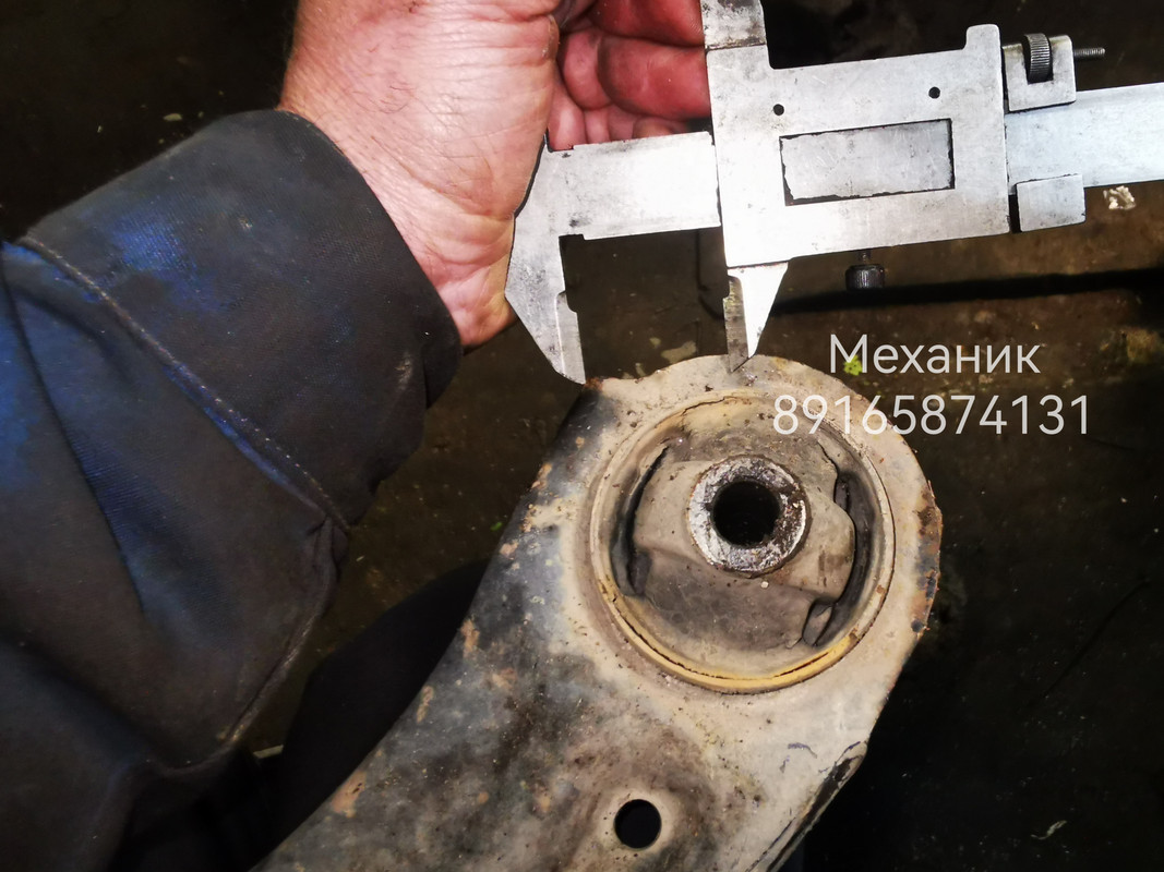

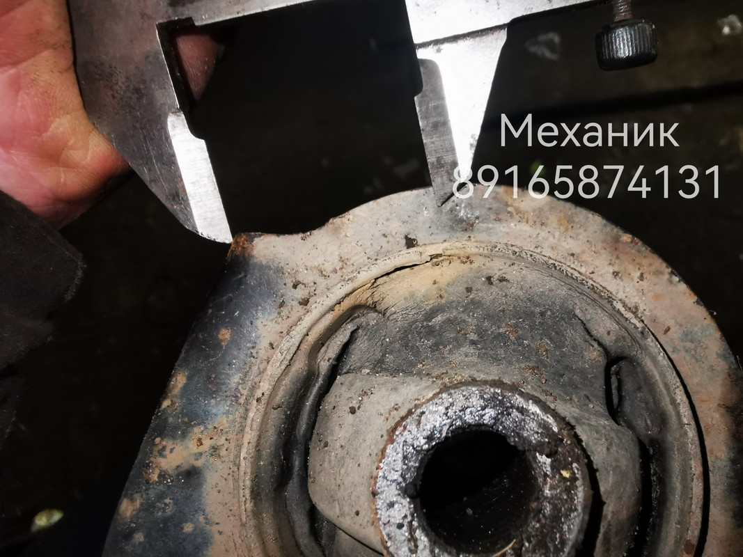

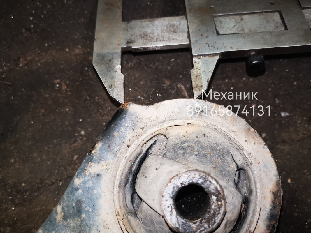

От загнутого края до середины перемычки салент блока  расстояние 36-37мм.

Очень странно (( С завода стояли совершенно не так, и рычаги в сборе когда покупал - тоже не так стояли 🙄 Сейчас попробую нарисовать различия.
У меня зелёная ось смотрит либо на шаровую (рычаг с завода) либо чуть в сторону примерно на центр пятна контакта покрышки переднего колеса (рычаг купленный в сборе).
Мы ведь говорим, о правильной ориентации салент блока, а не о том как его от балды запрессовали.

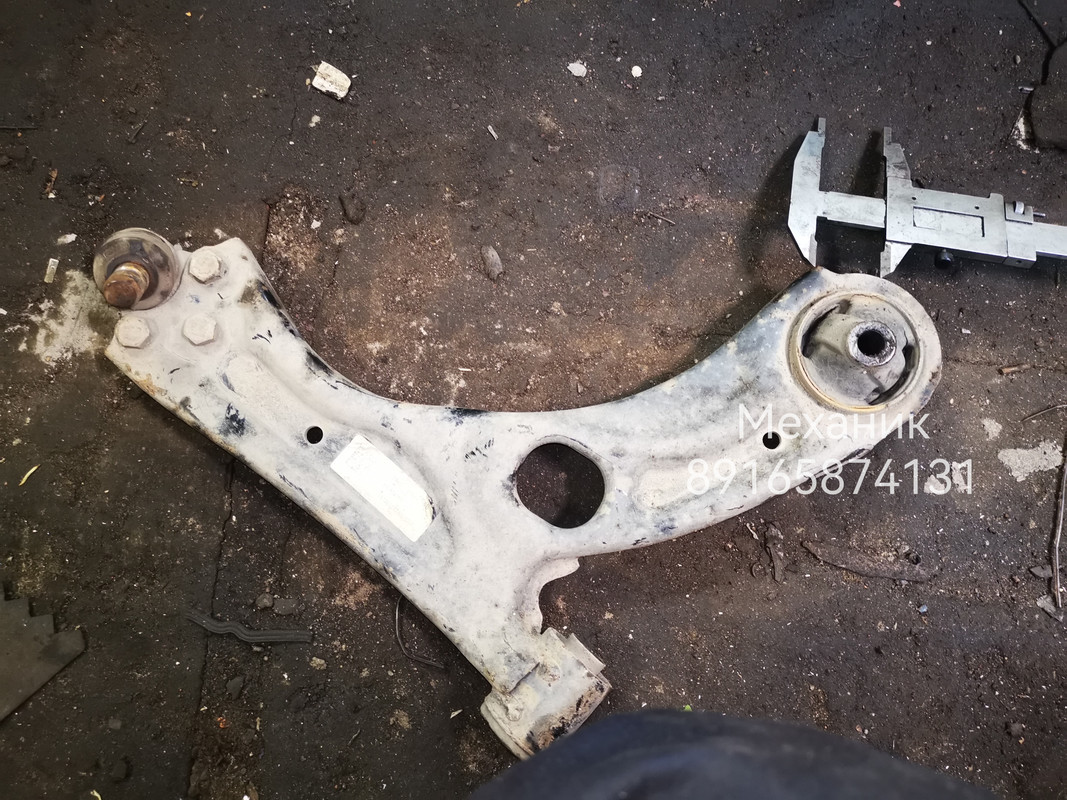

Похоже, придется менять задние сайлентблоки передних рычагов. Пробег всего 27т, а они уже отрываются от обоймы. Подскажите, какие брать. Нашел инфу, что CTR CVKD81 для наших рычагов. Ставил кто их? Фото моих сайлентблоков прилагаю.
У меня также выглядит отслаивание от обоймы задних сайлент блоков передних рычагов. Пробег 75тыс. На сервисе сказали, что надо менять, а я изначально подумал, что разводят. Спасибо что просвятили.

Добрый день всем форумчанам! Отпишусь по итогам использования сайлентблоков задних переднего рычага. На 110 000 поменял стойки передние на Максимовские Кайабы. Ну и за одно шаровые, верхние опоры стоек усиленные тоже от Максима. Ну и задние сайленты рычагов на Лемфордер 3537701 от Опеля Корса Д. Пришлось рассверлить втулки в них с 12 до 14 мм. После всей установки снял стабилизатор поперечной устойчивости. Проухал 10 000 в таком виде. Потом собрал обратно со стабилизатором. Проехал ещё 10 000. Сайлентблоки ходят отлично без признаков износа. По ощущениям без стаба очень похоже на только что вышедшую с завода машину. В поворотах почти не кренится. Со стабом немного жоще стандарта. На дороге оба варианта стоят отлично. На грунтовке без стаба комфортней. Да ещё подтянул на 5-6 градусов Рулевую рейку. Вроде всё. Основная тема-аналоги сайлентблоков.
Недавно был у Механика на ТО,меняли сайлентблоки   задние передних рычагов,реально машина стала  лучше держать дорогу, особенно на скоростях за 120 км в час,не ожидал что реально будет намного лучше,Максиму спасибо за работу!!Пробег 110 тыс км,машина только радует!!
