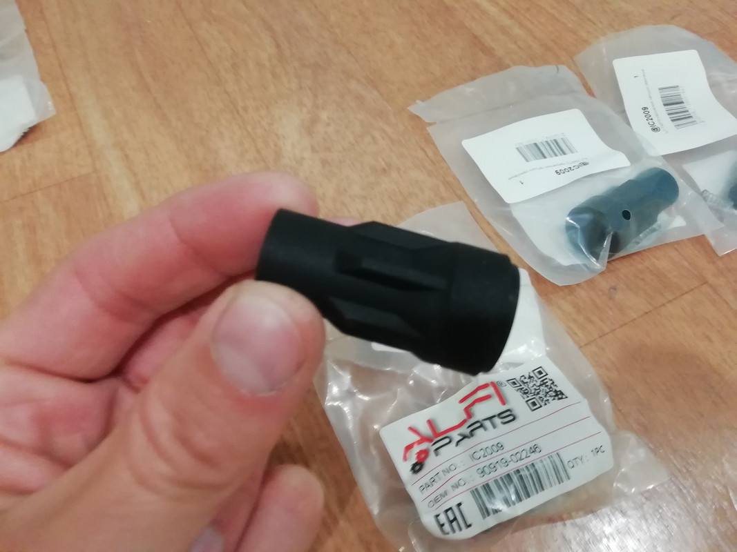

Наконечник  резиновый катушки зажигания Alfi parts ic2009. По размерам идентичны родным, пружина присутствует.

Есть опыт использования этих наконечников?
Брал вот такие QUARTZ — QZ25190788K. Подходят нормально. Материал похож на силикон. При высокой температуре размягчается. Если наши наконечники подгорают то эти расплавляются в сопли.

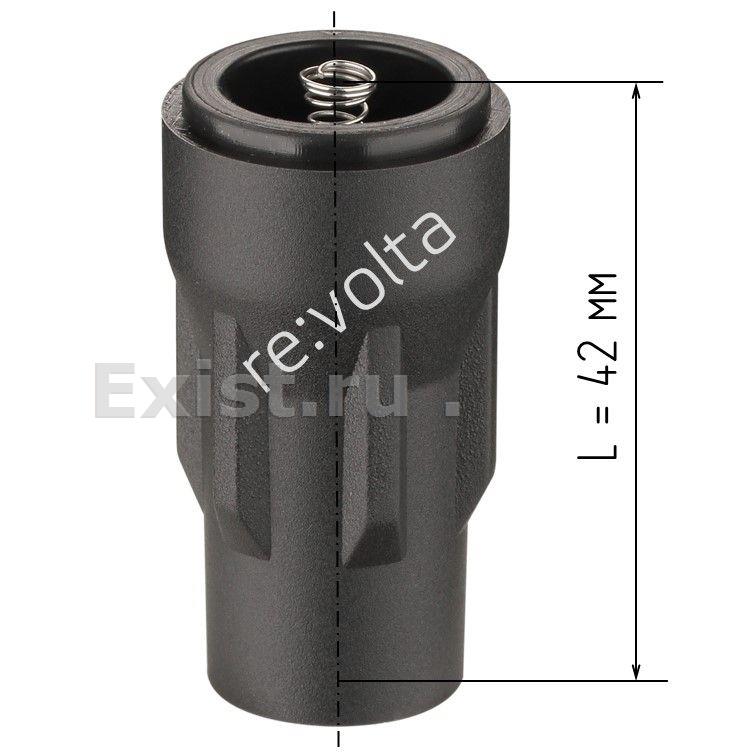

Re:volta RVLT-08
Изолятор катушки зажигания

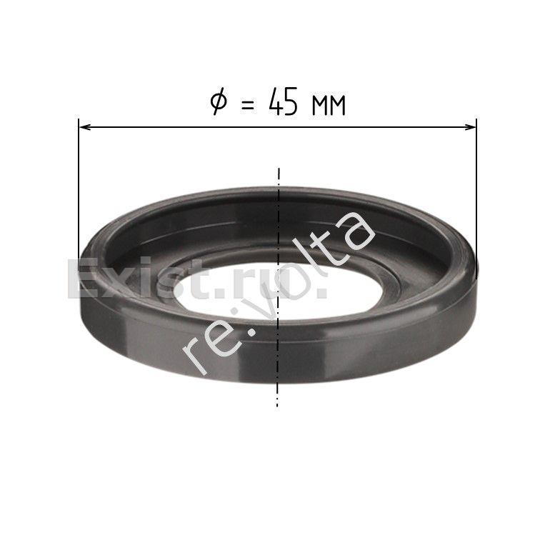

Re:volta RVLT-12B
Кольцо уплотнительное, d=44 mm, d=23,5 mm (силикон)
Я правильно понял, что при эксплуатации теряют форму, и не пригодны к дальнейшему использованию?
