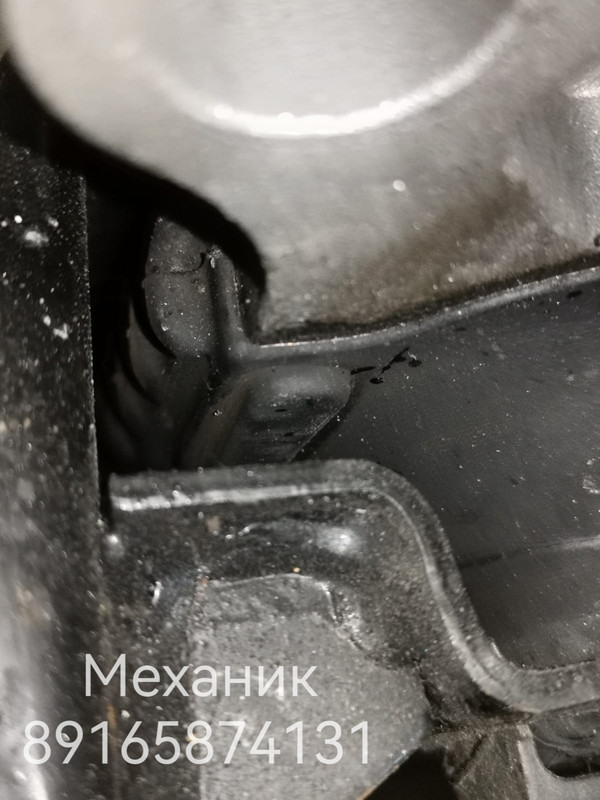

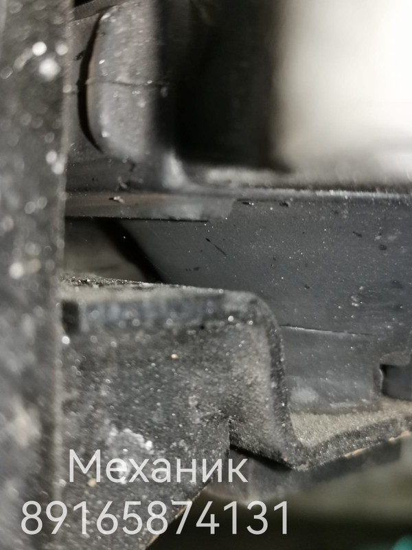

Так выглядит не просевшая опора, под воздушным фильтром. Между кронштейном и нижней перекладиной должно быть расстояние минимум 3мм, или больше.

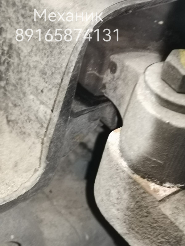

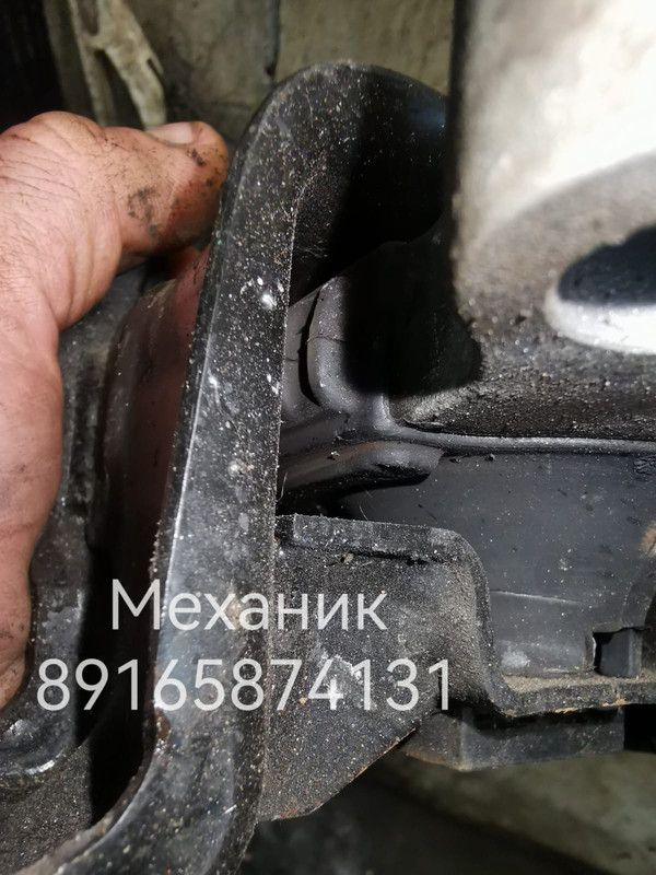

Фото снятой просевшей опоры. Обратите внимание, с низу на алюминиевом кронштейне есть подушки упорные, они не должны лежать на нижней перекладине.

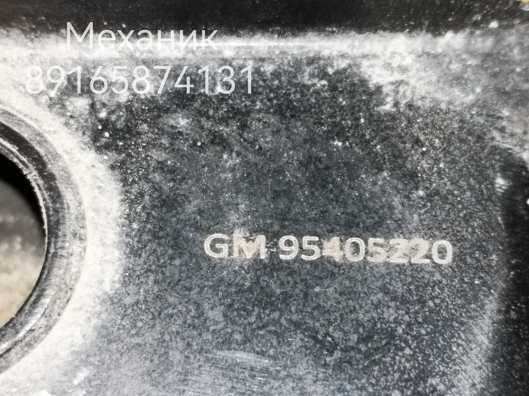

Очередной образец подделки, под оригинальную опору под воздушным фильтром. Установлена клиентом меньше двух месяцев, и уже просела, и требует замены.
