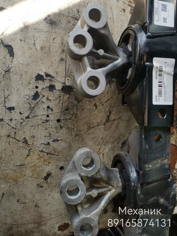

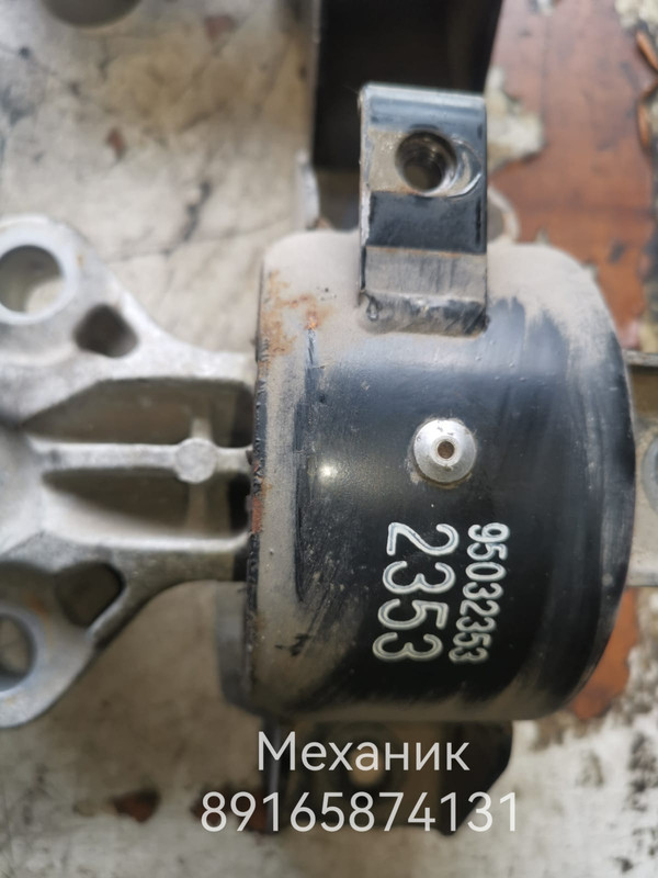

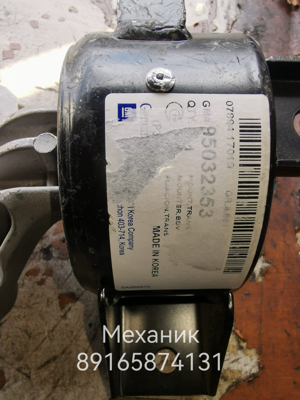

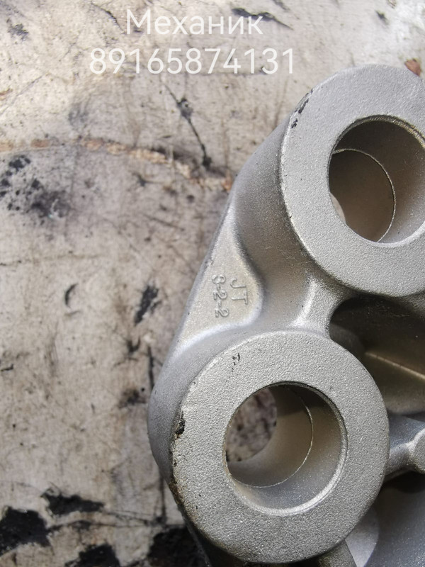

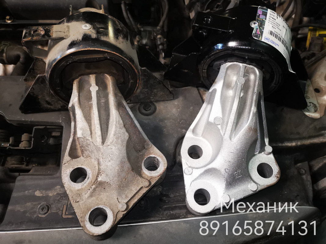

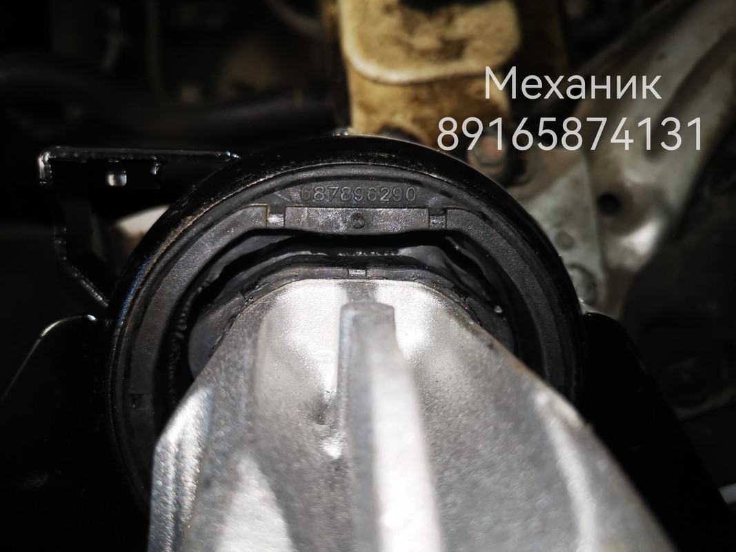

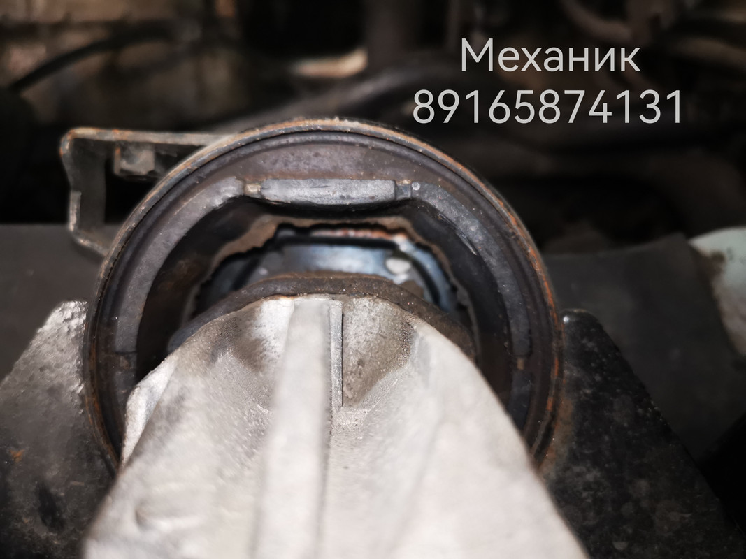

Вчера заменили клиенту не оригинальную опору АКПП, на оригинал GM. Не оригинал прослужил совсем мало, меньше полу года человек проездил с сильной вибрацией. На фото слева не оригинальная опора, ни опознавательных знаков, не логотипов на ней нет. Опора даже без нагрузки осталась в деформированном состоянии.
Покупая не оригинальные опоры, или поддельные под оригинал, люди фактически выбрасывают деньги на ветер. По факту не оригинальные опоры нормально не работают, и быстро проседают и деформируются.
Опоры у нас одинаковые с Авео Т300.

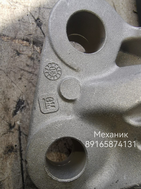

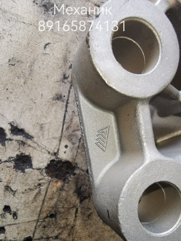

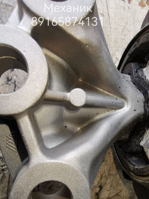

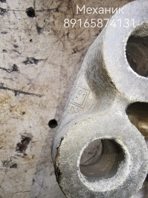

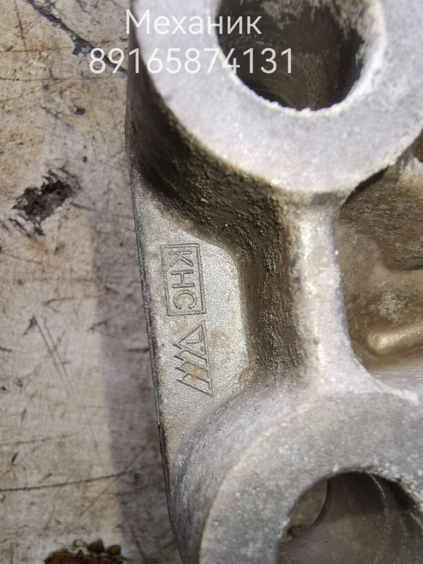

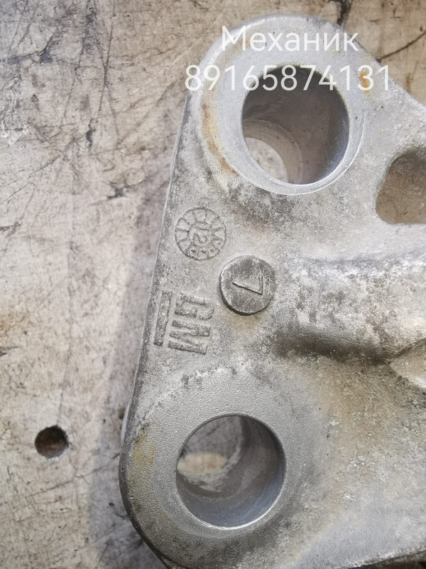

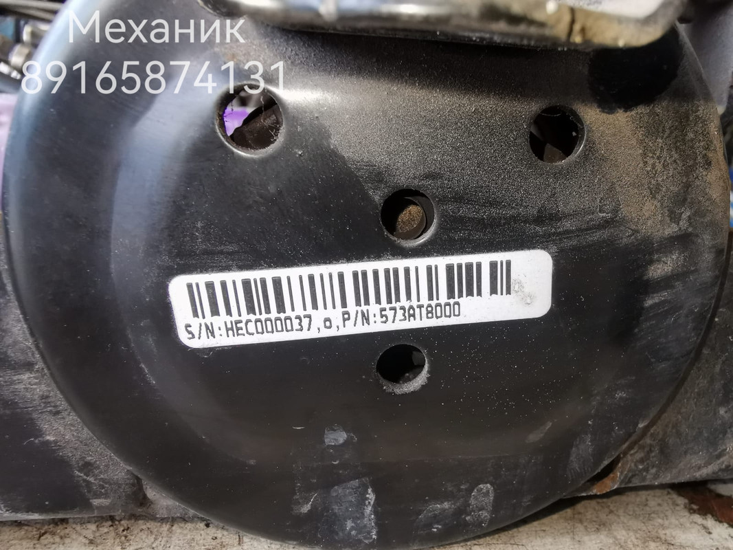

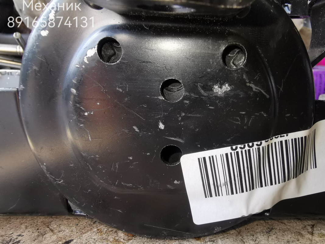

Сравниваем оригинальную опору МКПП с одной из подделок. На фото заводская снятая с автомобиля опора, и новая поддельная.
На подделке отличаются отливка рёбер, маркировка.

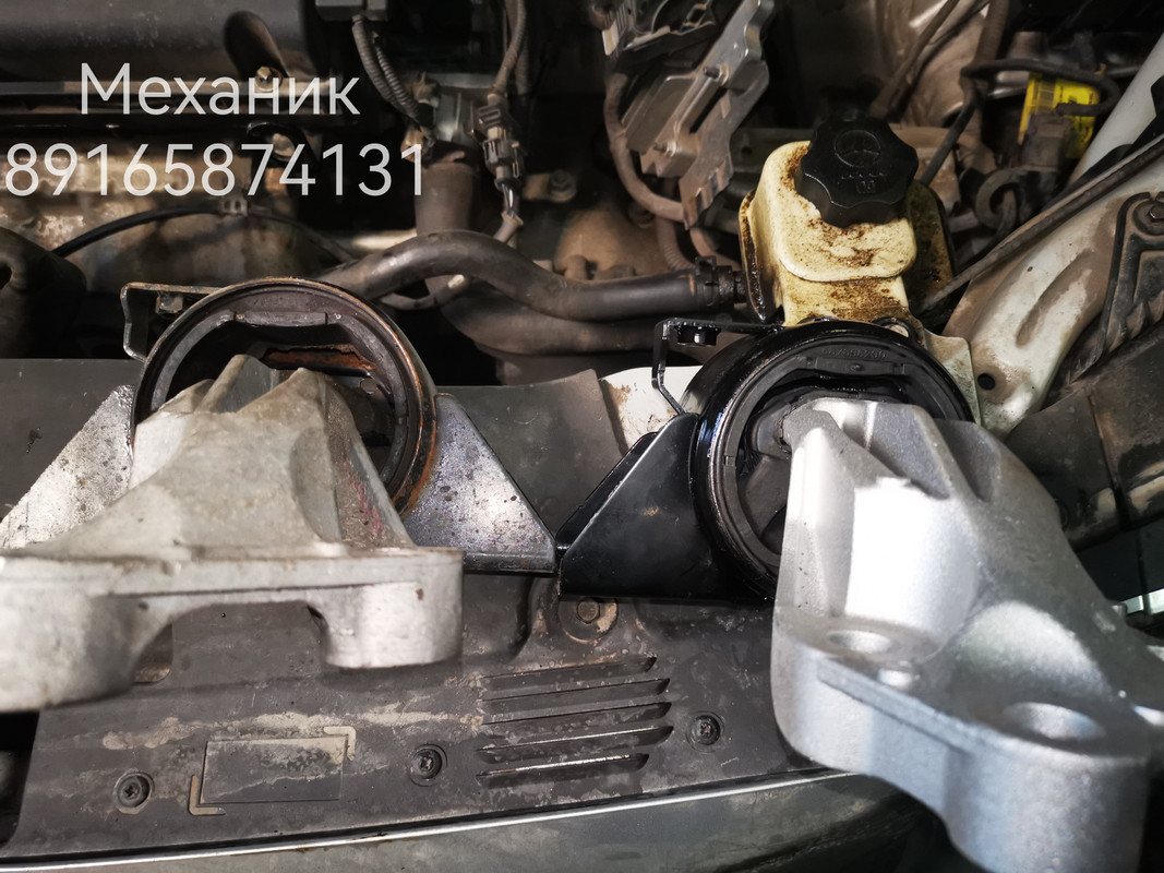

Максим добрый вечер, подскажи, что или какую опору еще поменять чтобы убрать вновь появившийся небольшой кратковременный зуд по кузову на определенных начальных оборотах?
Помню ты говорил: Первой сдаётся опора двигателя под воздушным фильтром, второй средняя под силовым агрегатом.
Выходит мне теперь нужна средняя опора?, как её пригодность можно определить при осмотре и есть ли она у тебя в наличии?
Спасибо.
Цитата: Андрей Гостев от 09.04.2024, 19:32
Здраствуйте. А подскажите номер гидро опоры.
95133816 главное что бы не подделка была.
Спасибо.
Если средняя не имеет трещин, смысла её менять нет.  Она отвечает, только за отклонения силового агрегата.  Вибрацию может ещё передавать опора коробки, которая стоит под АКБ.
