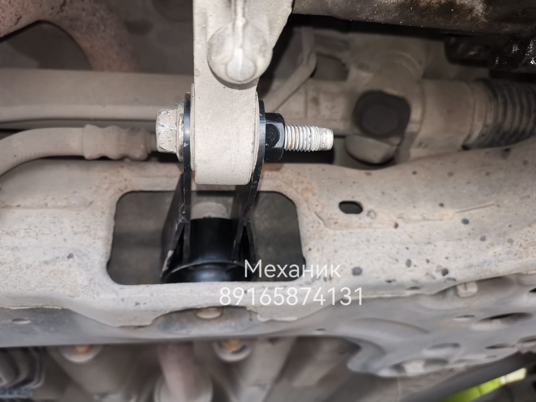

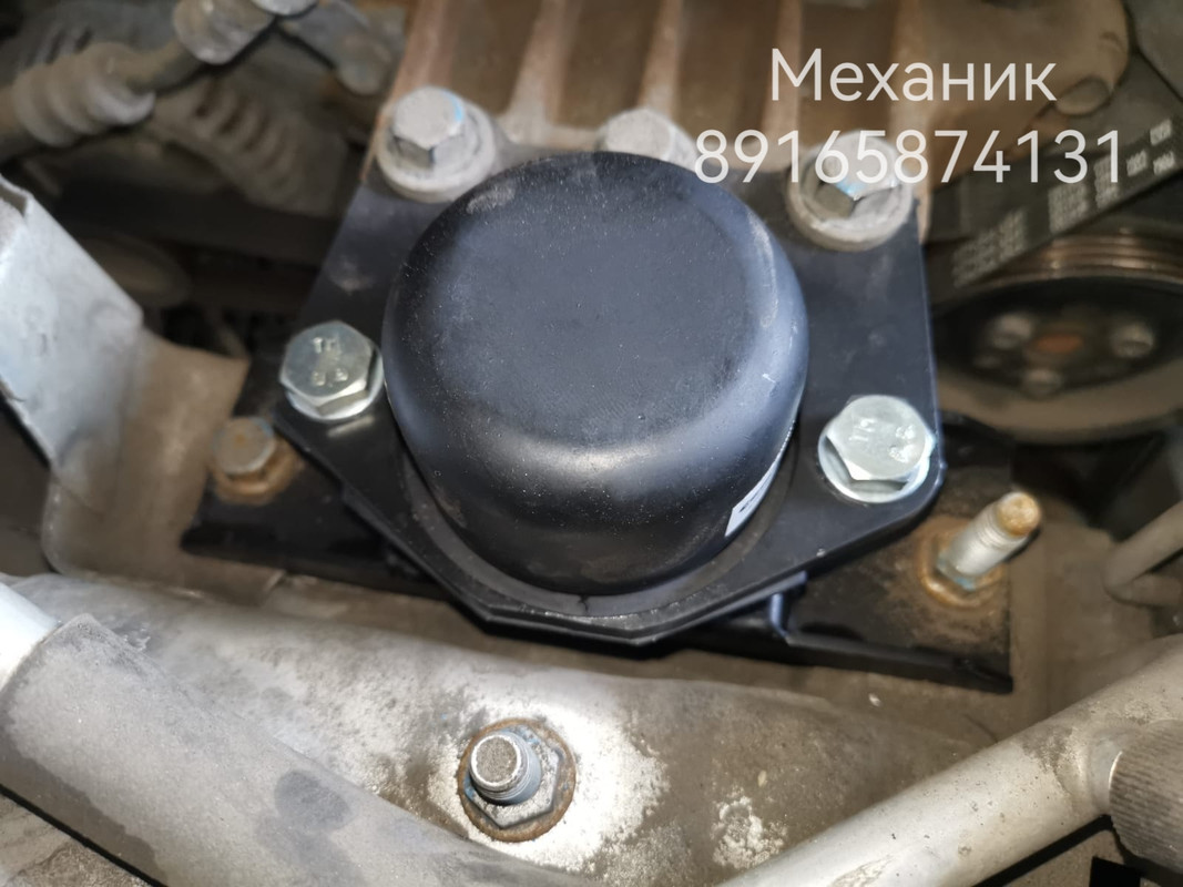

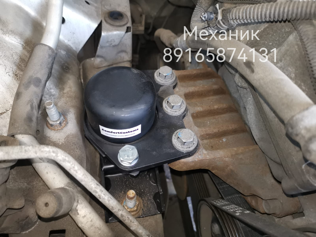

Очередная попытка клиента, установить кастомные опоры от отечественной компании. Увы чуда не произошло.
Одновременно были установлены 3 опоры силового агрегата. Одна подушка МКПП оригинальная GM, опора двигателя под воздушным фильтром кастомная, и средняя опора кастомная.
После установки вибрация активно передаётся на кузов!!!!
Опора двигателя, изготовлена без третьей точки крепления к кузову. По заверению производителя, ресурс опоры около 80 т.км, что не сопоставим с ресурсом оригинальной GM гидро опоры, у которой ресурс более 200 т.км. Если сравнивать кастомную опору с оригинальной гидро опорой GM, то кастомная проигрывает в качестве гашения вибраций на кузов.

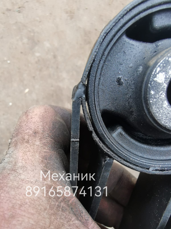

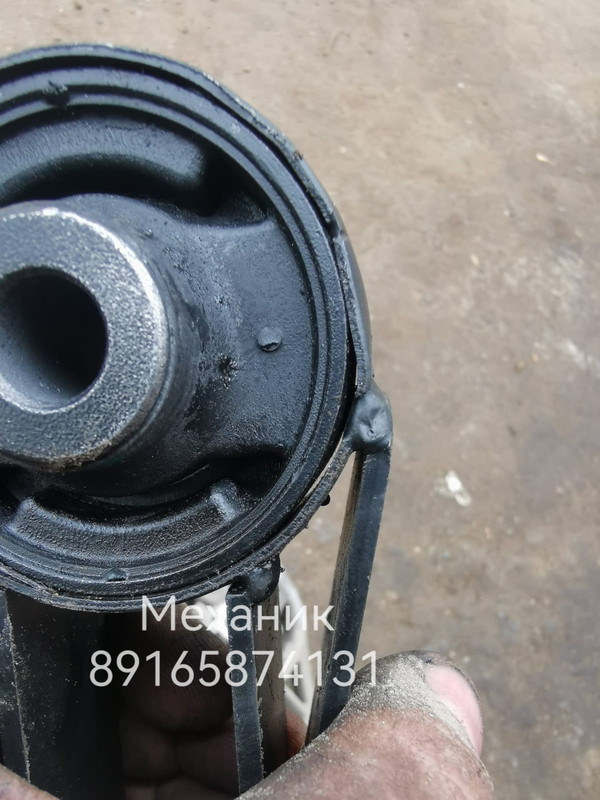

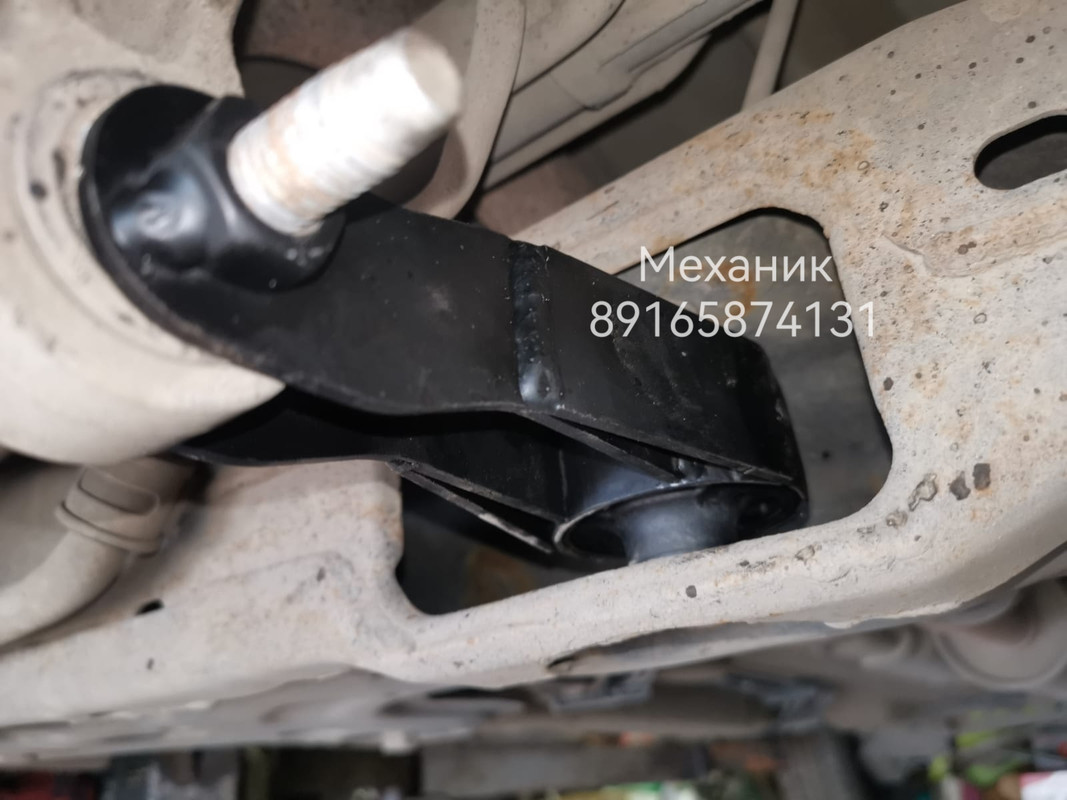

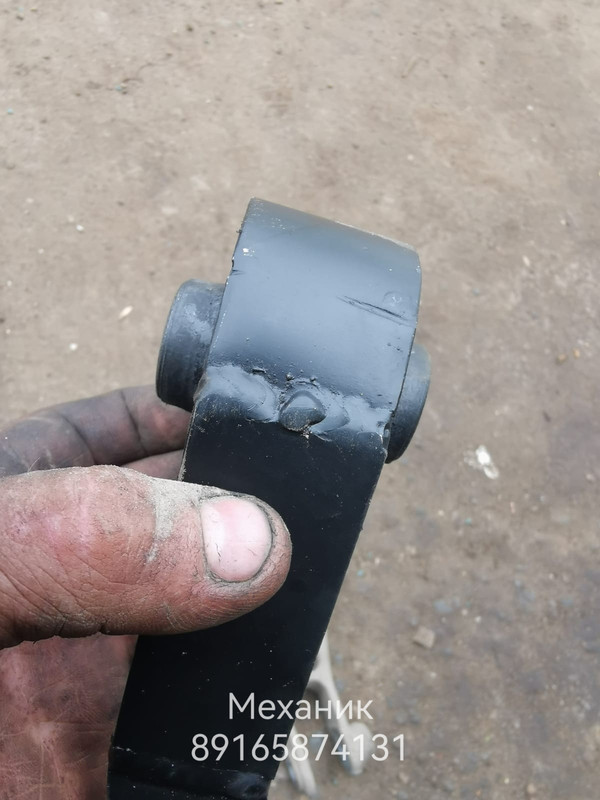

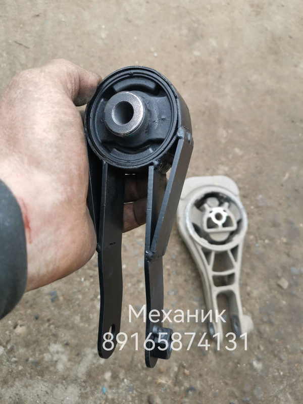

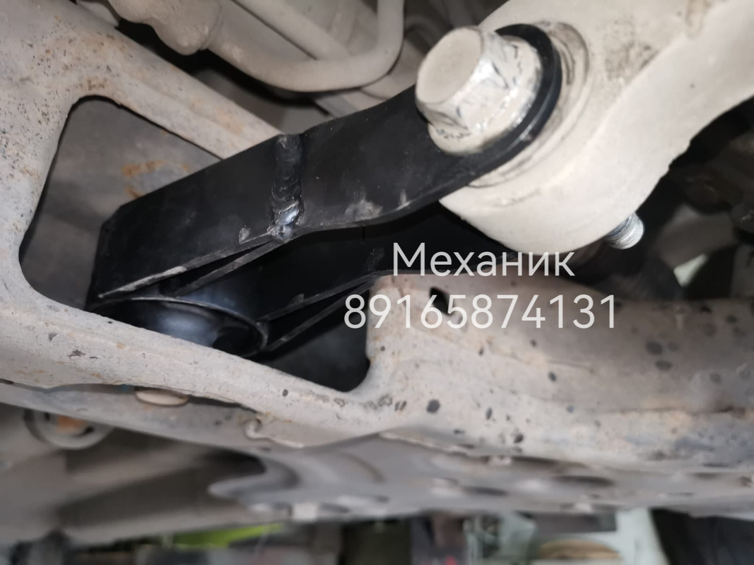

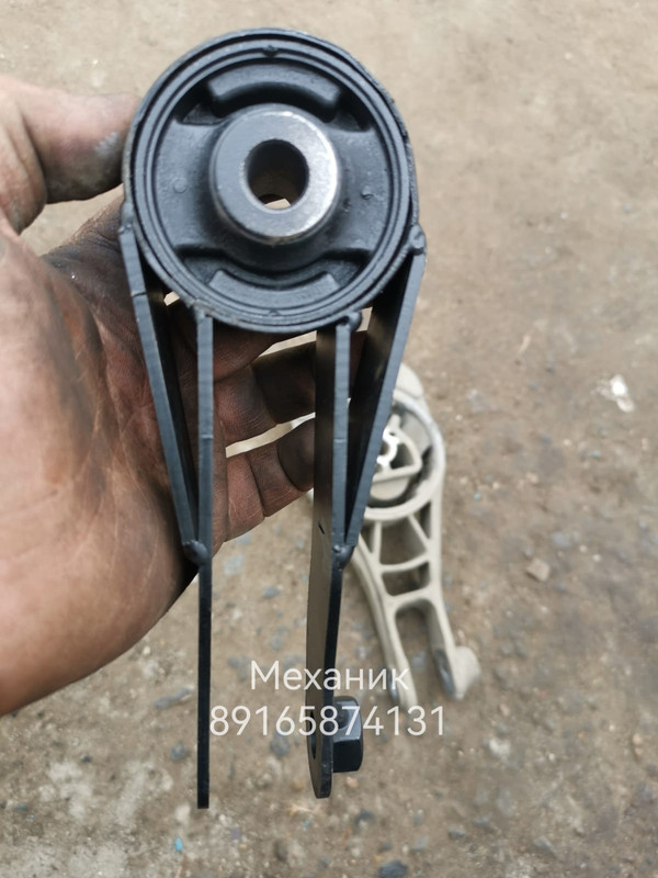

Средняя нижняя опора сделана очень не аккуратно, с зазорами, и с очень жёстким салент блоком.
Салент блок впрессован, щели по бокам, сварка не ровная, отсутствуют поперечные рёбра жёсткости на кронштейне.
После пробной поездки, клиент вернулся, с просьбой поставить вместо кастомной средней опоры оригинальную опору GM. После недельной эксплуатацией с кастомной опорой двигателя, клиент принял решение устанавливать оригинальную гидро опору GM.
